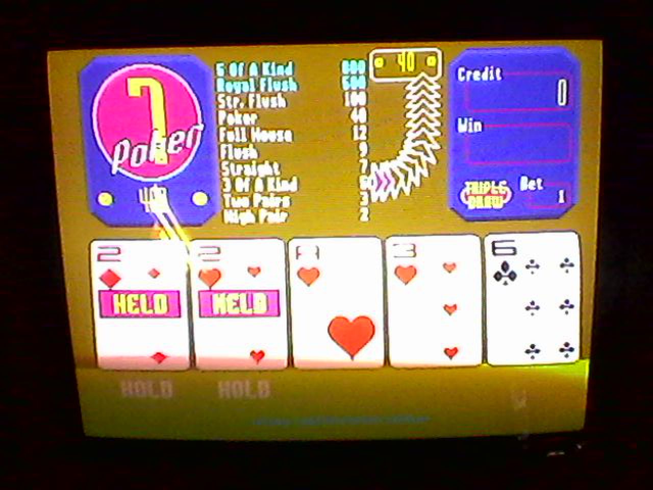

Sok éve hozzám került egy póker gép. Kb 1.80 magas, képcsöves típus, szóval elég régi. Szeretném felújítani saját használatra. A gép működik, lehet duplázni, oszt stb. De van két problémám:
1, szerintem a játékvezérlő proci hiányzik belőle, mert folyamatosan írja hogy insert coin és sem a bukást sem a nyereményt nem számolja(foglalata megvan, "ezer" lábú PIC-nek saccolom
2, ha nem játszom vele, tehát álló a képernyő, rettenetesen vibrál, ha leoszt vagy duplázásnál keveri a lapokat, akkor meg viszont tökéletes a kép.
Van hozzá másik, igaz hiányos képernyő meghajtó panel, gombok, stb.
Tipp hogy procit honnan lehetne bele szerezni?

(#) Bakman válasza Al-sulaymaniyah hozzászólására (») Okt 2, 2016 /
1: Valószínűleg ingyenes üzemmódra van állítva (Free Play).
2: Sok oka lehet a vibrálásnak, a vibrálás módjából lehet következtetni a megoldásra. Ha CGA kimenete van, köthetsz rá modernebb monitort CGA - VGA átalakítóval.

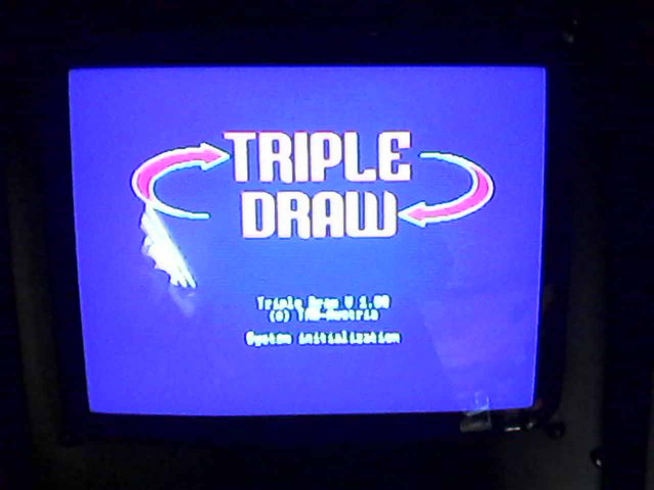

Sajnos összetettebbé vált a probléma, bekapcsoltam és a kijelzés megy, tehát a monitor működik, viszont nem indul el. TAB Ausztria gyártmány. Az agypanelon korróziót vélek felfedezni, patina. Félő hogy elporladt néhány sáv Sajnálnám kidobni, most vagy vadászok bele panelt vagy pedig jön a bogarászás. Amúgy a kijelzés meghajtását megtaláltam, azt hiszem RGB meghajtás, test és szinkronjel, 5 vezeték.

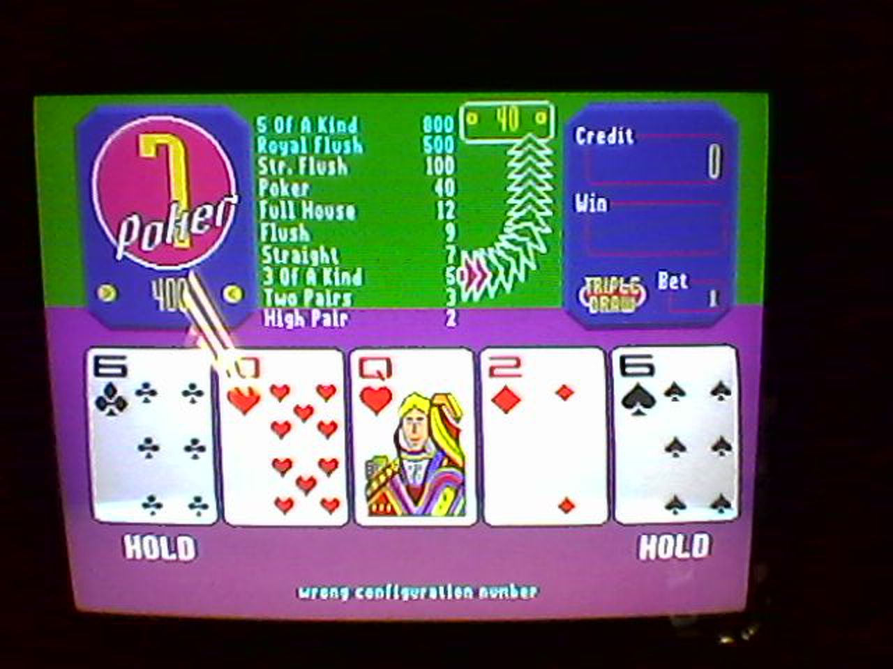

A helyzet a következő, a fent említett gép elindult. 3 vezetősáv korrodálódott, de olyan hajszálvékonyak, hogy alig találtam meg. A benne lévő akkumulátor kifolyt és elmarta a sav. Csere, átkötés és elindult. Na de...vannak problémáim. 1. Az alap hiba megmaradt. Mikor nem oszt, dupla, stb, akkor a játék háttere vibrál. Minden új leosztásnál másik színű a háttér és amikor nem csinál semmit a program, villódzik, vibrál. Ha rányomsz az osztásra, megáll, leoszt és újra vibrál. Maga a kártyalap és a tét mező, bónusz stb nem, csak a háttér. Ilyet még nem láttam...
2, megtaláltam a menüben az angolt, sikerült átállítani néhány dolgot, tehát most már enged duplázni. Viszont pl nem lehet kulccsal vagy nyomógombbal összeget beírni. A BET nullát mutat és úgy volna igazán érdekes ha mondjuk összegre lehetne játszani. Valaki írta, hogy free play üzemmódban van a gép. Hogyan lehet ezt eredetire visszaállítani? Egy szervizkapcsoló van benne, átkapcsolva előugrik a menü. Van olyan rész benne hogy BET, de nem aktív, nem tudok az előlapi gombokkal rámenni. Minden másra igen. Találtam még benne két sorozat DIP kapcsolót, Egyiken egy kapcsoló fel van kapcsolva többi le, a másikon szintén egy, de nem az első és az csak 5 db. (Mellé van rajzolva filccel hogyan kell állnia, gondolom valamelyik szervizkolléga a biztonság kedvéért.) Illetve elöl van még 3 kulcsos kapcsoló, más nem.
A gép TAB Austria gyártmány, pókergép, 3 leosztás, automata hold stb. Max tét 50. Ötletek??

Úgy látom senki nem kompetens a témában Arra gondoltam az RGB jelet rákötöm egy sima lapmonitorra, kiderüljön hogy a meghajtásból jön a vibrálás vagy pedig a hagyományos képcsöves monitorban van a hiba.
(#) uniman válasza Al-sulaymaniyah hozzászólására (») Okt 27, 2016 /
Mi az a "lapmonitor"? Az az "RGB" lehet ám többféle...digitális vagy analóg, azaz CGA, EGA, VGA.
(#) Bakman válasza Al-sulaymaniyah hozzászólására (») Okt 27, 2016 /
CGA - VGA konverterrel próbálkozz. Párat építettem be, viszonylag jól működnek.

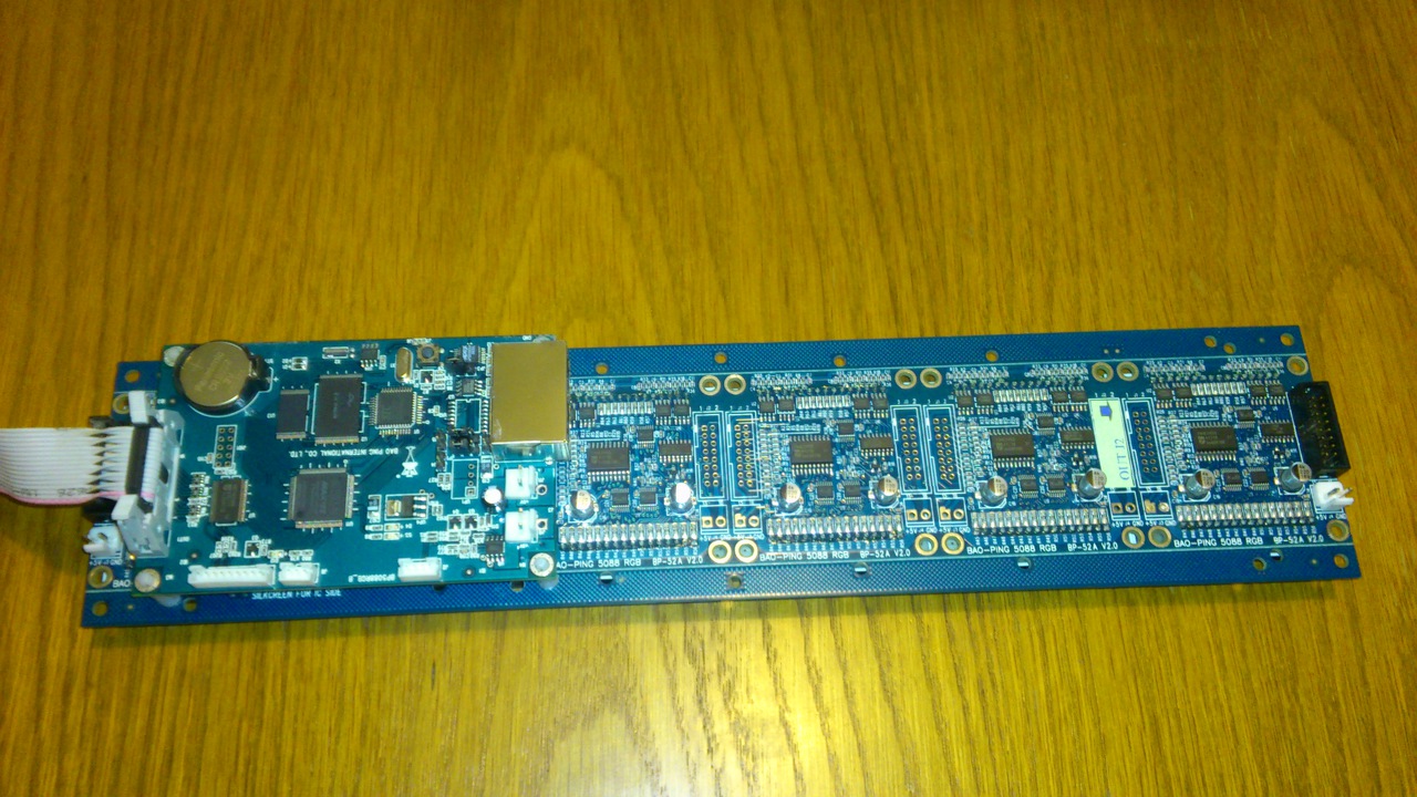

(#) MaxGaming hozzászólása Márc 9, 2017 /
Valaki esetleg ismeri a képeken látható LED mátrix kijelző programozását, vezérlését? Nyerőgépből való, de semmit nem találtam róla. A feltüntetett Tajvani cégnek is csak tel. / fax számát.
A hozzászólás módosítva: Márc 9, 2017
(#) Bakman válasza MaxGaming hozzászólására (») Márc 9, 2017 /
Sok jóra ne számíts. Általában ezeket a kijelzőket gépspecifikus kiszerelésben készítik el, mélyen titkolva róluk kb. mindent.
Az Altera MAX II pedig egy programozható IC (CPLD), kb. bármit tartalmazhat.
