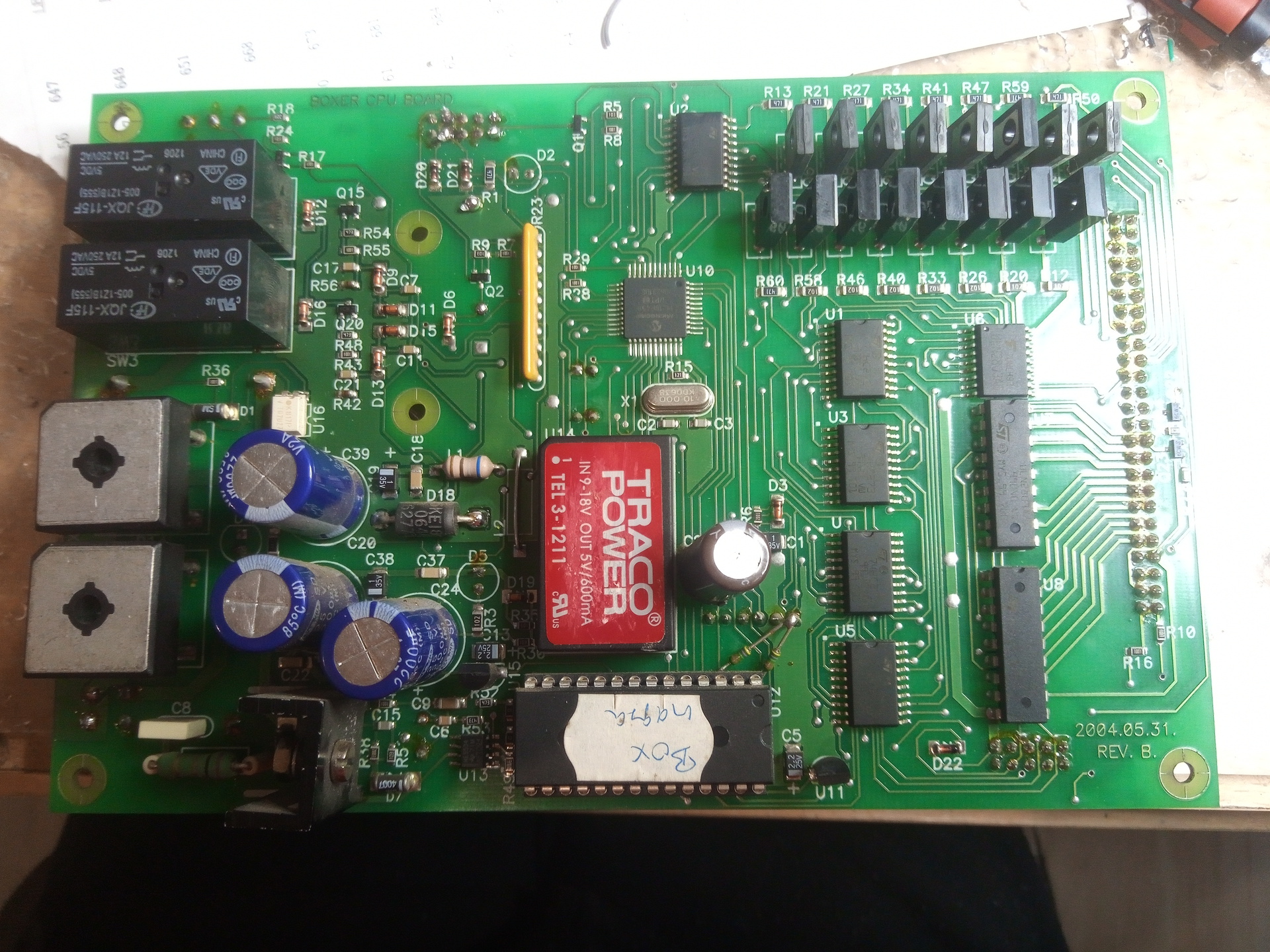

Hello. Egy játékgép alaplapja a melléklet.
Gond az a játékkal, ha bemelegszik, néha nehezen, akadozva működik, lefagy. Lehet gond puffer kondenzátor, vagy valami egyéb?

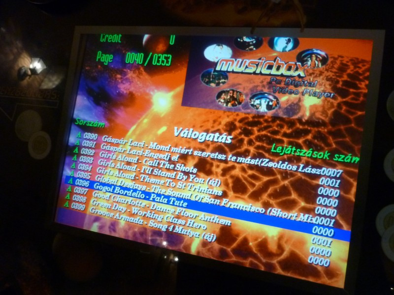

sziasztok, tudtok adni nekem music box progit, (kaszaki)
ha valakinek meg van irjon mar, meghallt a hddm...
Ha, nemcsak hobbid lenne a "zenegép készítés", akkor tudhatnád, hogy a "profik" ezeket a programokat nem ingyért kínálgatták.
Nem mellesleg ezen a fórumon már említették is ezt a progit...visszakeresheted. Ott a meglévő programot egy másik HDD-re sem sikerült működőképesen átmásolni. Bizonyára a program készítője megoldotta a "védelmet", hogy ne lehessen olyan egyszerűen ezt "ellopni"... A google még ma megmutatja a készítőjének az elérhetőségeit, bár lehet azok mára már elavultak. A hozzászólás módosítva: Okt 28, 2020
ertem, s igazad is van, nem ingyen kertem .. valakinek lenne estleg? hasonlo progi? Sw audio vagy ilyesmi ...LAdisoft
