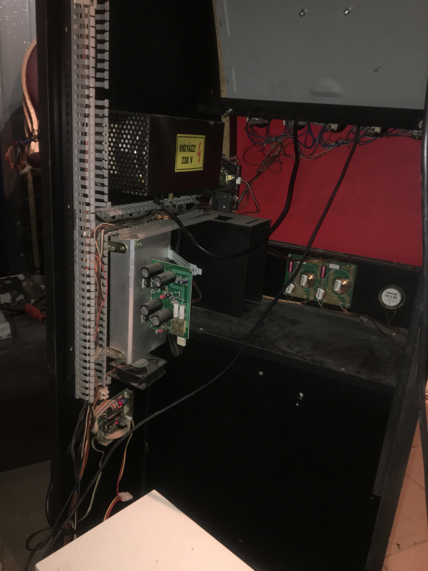

(#) Cromatopelma hozzászólása Szept 9, 2020 /
Sziasztok! Még mindig keresek megoldást Music Line zenegép album frissitésre...
Valakinek segítség kell a hardware részéhez, szivesen segítek, napokba sikerült mégegy gépet életre kelteni
(#) mugab válasza Cromatopelma hozzászólására (») Szept 9, 2020 /
Nem elég csak valami linuxos hókusz-pókusz?
(#) Cromatopelma válasza mugab hozzászólására (») Szept 9, 2020 /
Sajnos nem, több mint fél éve küzdünk vele. Linux alatt fut a programja, hiába másolom be az új albumokat nem látja. Elvileg valami külön vinyo kell amin a zenék vannak és úgy frissíti (állítólag), de erre még nem kaptam semmi konkrét megerősítést. 10-15 zenegépessel beszeltem már, köztük azzal is aki a Jászberényi cégtől megvette az összes gépet amikor megszünt. Próbáltam keresni/próbálni másik alternatívát, SK Jukebox program, ezt nem sikerült beállítani rendesen, érmevizsgálót, gombokat nem tudtuk beállítani... akik foglalkoznak még zenegép szervizzel, azok is csak az újabb gépeket vállalják el.
