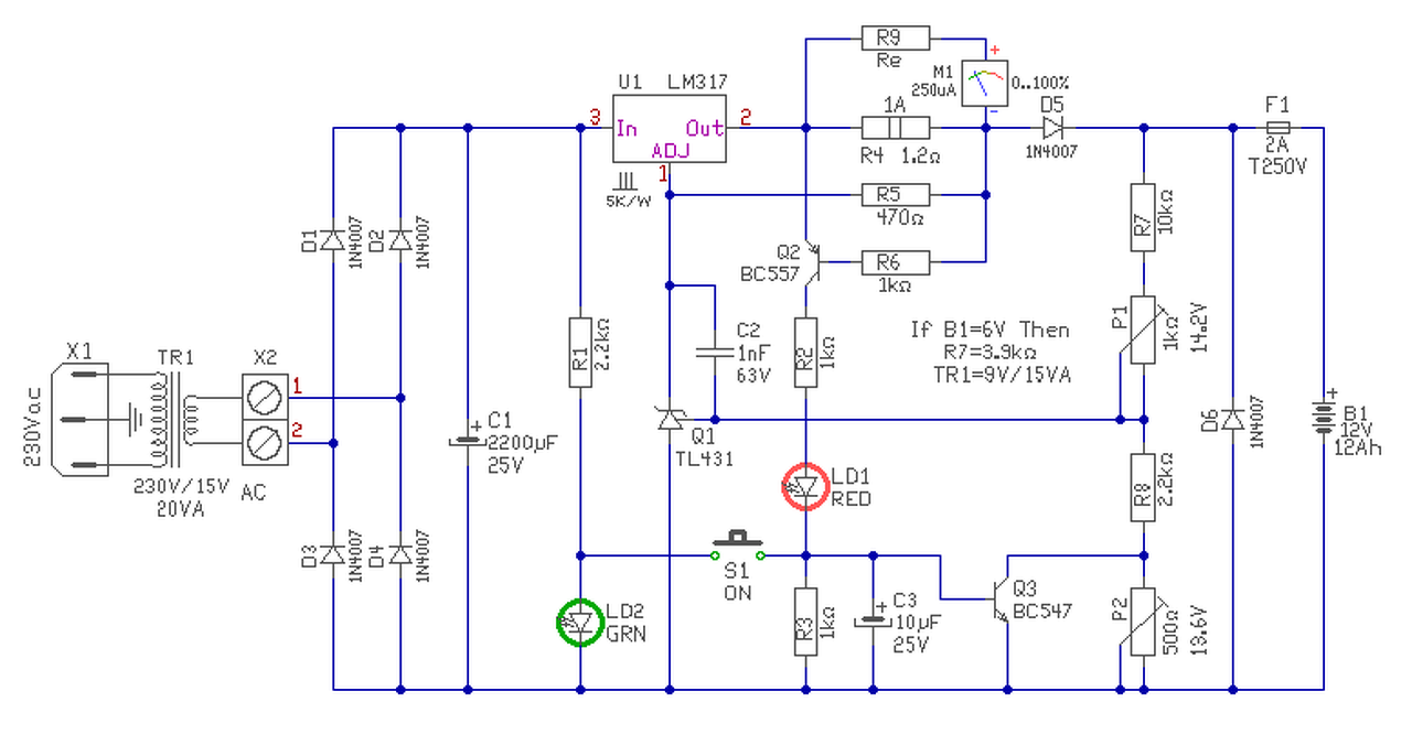

Üdvözlök mindenkit a fórumon!
Megépítettem Proli mester zselés akku töltőjétBővebben: Link de van vele kis gond nálam a zöld led világít de a piros az nem akar semmiért sem ha valaki meg tudná esetleg mondani mi lehet a baj azt megköszönném előre is köszönöm a segítséget!
(#) proli007 válasza MATA hozzászólására (») Márc 27, 2015 /
Hello! Mondjuk nem tetted rá az aksit..
(#) MATA hozzászólása Márc 27, 2015 /
Hello! Köszönöm a gyors választ de rá tettem és tölti is az árammérő szépen lemegy nullára és ennyi.
(#) pucuka válasza MATA hozzászólására (») Márc 27, 2015 /
Akkor az akku feszültsége elérte a töltő feszültségét, és áram sem folyik. (mérted) A piros LED azt jelzi, amíg folyik a töltő áram. Ha nem folyik, nem jelez.
Igen mértem az elején úgy 850mA-al indult aztán szép lassan lement nullára kb két és fél óra ennyi!Köszi a gyors válaszokat!
(#) proli007 válasza MATA hozzászólására (») Márc 28, 2015 /
Hello! Nem tudom elolvastad-e amit az áramkörhöz írtam.
- Amíg az LM317 korlátozza a töltőáramot, addig az R4 ellenálláson 1,2V van.
- Ezt a feszültséget figyeli a Q2 tranzisztor a bázisával. Amíg az R4-en a feszültség le nem esik 600mV alá, (mert csökken a töltőáram) addig a Q2 nyitva van.
- Vagy is Q2 kollektorárama folyik az R2-LD1-R3 és Q3BE útvonalon. Ha a Led nem világít, akkor vagy fordítva van bent a Led, vagy "eltévedt a villany valamerre.
- Tehát mérni kell a feszültséget szép sorban az aksi negatív pontjához képest. R3-LD1-R2 pontokon. Abból meg lehet tudni, hogy folyik-e a kollektoráram.
- Ha nem lenne feszültség sehol, akkor mérni kell a Q2 bázis-emittere közti feszültséget. Ha az R4 ellenálláson legalább 600mV feszültség van (folyik legalább 600mA töltőáram), akkor a bázis-emitteren 600..650mV feszültségnek kell lenni.
Ennyi..
(#) MATA hozzászólása Márc 28, 2015 /
Hello!Köszönöm a gyors választ már minden jól működik az árammérésnél volt egy kis gubanc de már jó minden világít is és le is kapcsol kitűnő kapcsolás köszi mindenki nevében aki megépítette megépítem még egyszer 6V aksikhoz is!
Hello! Válasznál használd a fejlécben a "Válasz" gombot!
Gondolom az ampermérő söntölte az R4 ellenállást, ezért nem volt meg a Q2 600mV-ja. Mert belső sönt esetén a műszert sorba kel kötni, nem párhuzamosan R4-el.
(#) MATA válasza proli007 hozzászólására (») Márc 29, 2015 /
Hello!Pontosan így volt ahogy írtad utána már rájöttem köszönöm a segítségedet és az útbaigazításod így már meg lehet érteni a dolgot!A kapcsolás kiváló!
