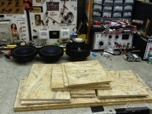

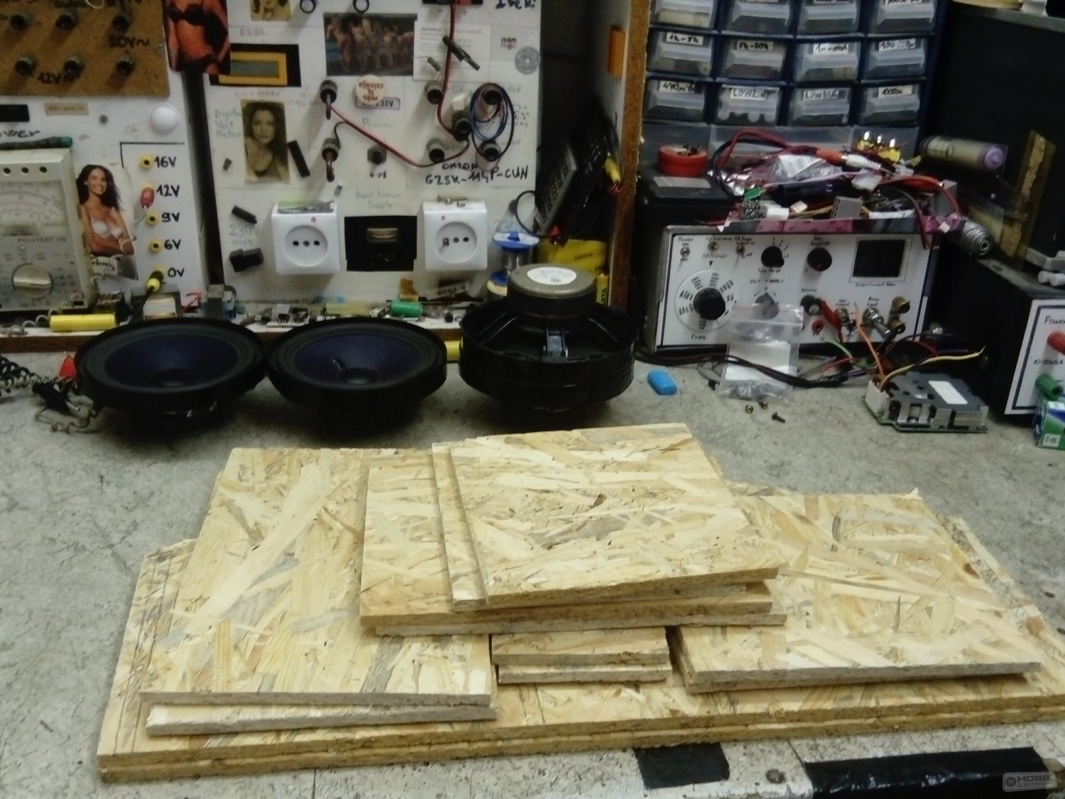

![osb_halom_k.jpg osb_halom_k.jpg](/cikkek/files/2405/osb_halom_k.jpg)
Doboz anyagszükséglet, alig 1 kg.

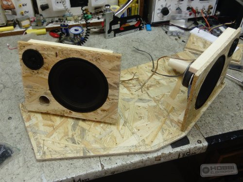

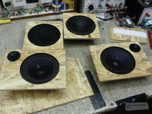

![4_hangszoro_k.jpg 4_hangszoro_k.jpg](/cikkek/files/2405/4_hangszoro_k.jpg)
Hangszórókra fel!
![doboz_1.jpg doboz_1.jpg](/cikkek/files/2405/doboz_1.jpg)
Tiszta LEGO!

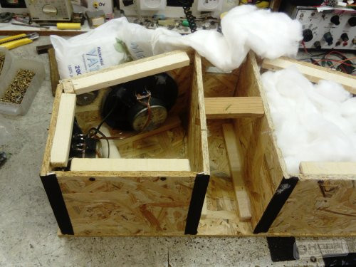

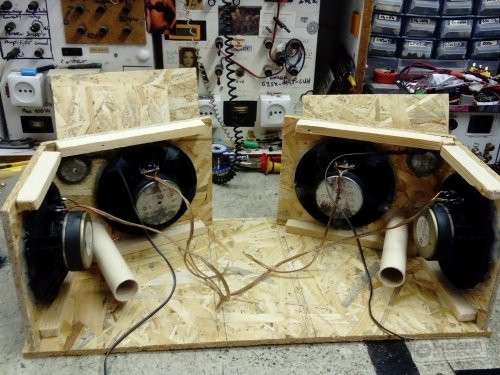

![doboz_2.jpg doboz_2.jpg](/cikkek/files/2405/doboz_2.jpg)
![doboz_3.jpg doboz_3.jpg](/cikkek/files/2405/doboz_3.jpg)
Megtömtem...
![doboz_4.jpg doboz_4.jpg](/cikkek/files/2405/doboz_4.jpg)

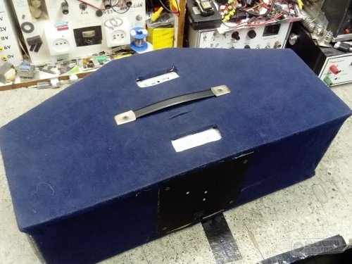

Egy kis kárpitozás, fogantyú felszerelése, védőrács kialakítása (rosta szövetből), akkupakk középre, 8 db 2 Ah-s Li-ion, 18650-es akku, 4S2P kapcsolásban. (Ezekről a lépésekről sajnos nem készítettem képeket.)

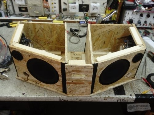

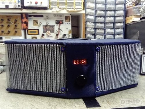

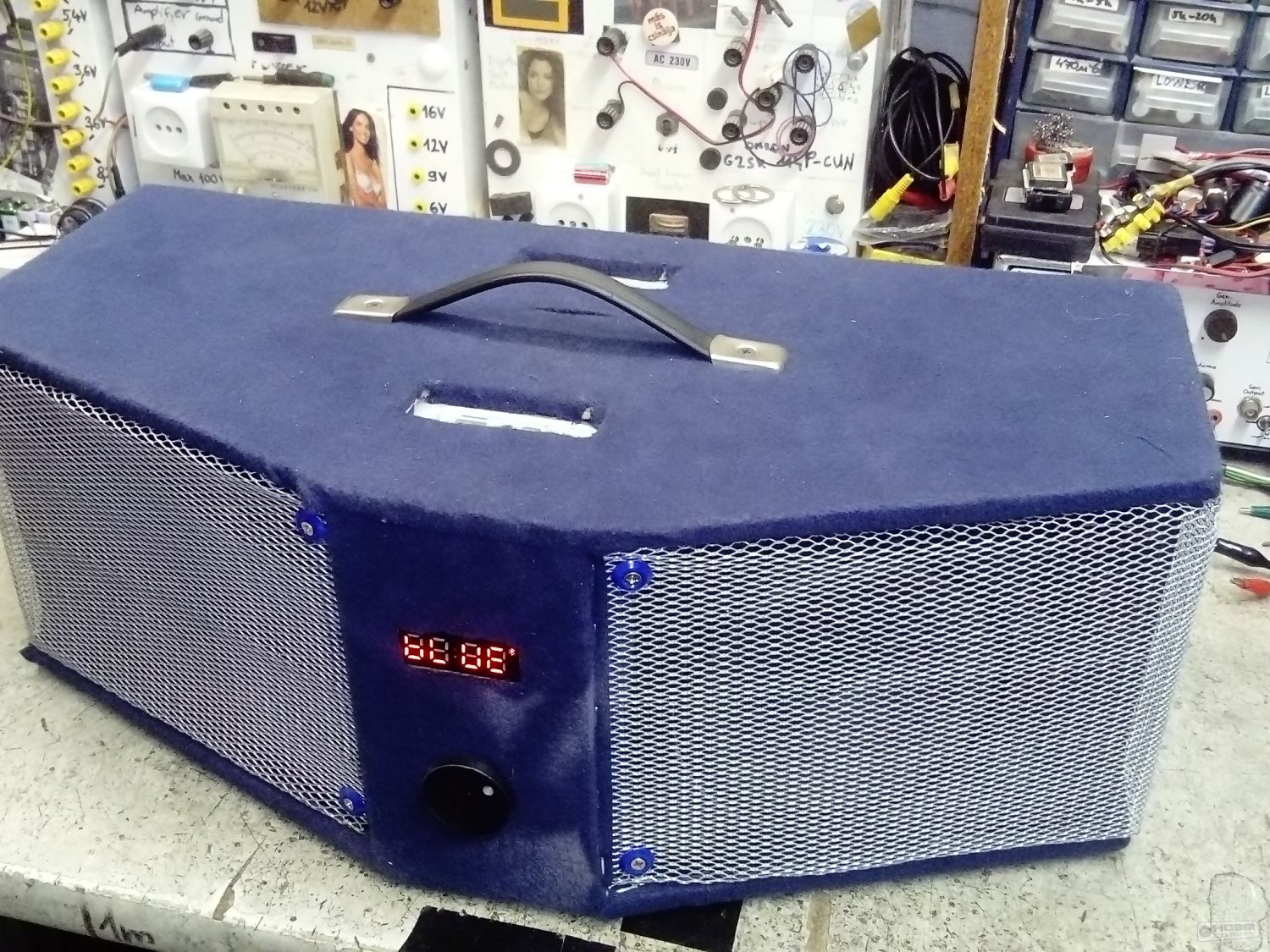

Íme a végeredmény:
![kisteso_elol_k.jpg kisteso_elol_k.jpg](/cikkek/files/2405/kisteso_elol_k.jpg)
![kisteso__hatul.jpg kisteso__hatul.jpg](/cikkek/files/2405/kisteso__hatul.jpg)
![kisteso_blue.jpg kisteso_blue.jpg](/cikkek/files/2405/kisteso_blue.jpg)
A kistestvér
Mindössze 2 kg az egész. 16 V-ról kapnak a hangszórók kb. 4 x 15-20 W-ot a TDA-tól. Nem mondható halknak ez sem.
Azóta ő is átélt néhány kerti bulit, és a meglepetés előadás is remekül sikerült.
Ha eddig nem is volt boom-boxom, most már van kettő is. Ha Neked is hiányzik egy ilyen az életedből, építs bátran te is egyet!
