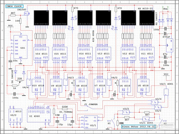

Az általam használt kijelzőknek nem tudtam pontosan meghatározni, hogy a kellemes fényerőhöz milyen előtét ellenállások szükségesek, ráadásul ez a tápfeszültség függvényében is változik, ezért az órába beépítettem egy egyszerű impulzus-szélesség modulált (PWM) fényerő állítási lehetőséget.
Figyelem! Az R és C tag kísérleti jelleggel került bele a kapcsolásba, amit utólag már nem töröltem ki a NYÁK-tervből sem. R értékének 4,7k Ohm-ot választhatunk, C-t nem kell beültetni.
A kapcsolás használható stabilizátor IC nélkül is, ekkor a NYÁK-on egy átkötést kell beforrasztani, amely a stabilizátor bemenő és kimenő lábának vezetősávját köti össze. Ha úgy döntünk hogy mégis használunk, akkor célszerű 12V körülit alkalmazni (78T12), viszont számítsunk a stabilizátor nagyobb mértékű melegedésére, mivel a kijelzők árama is rajta folyik keresztül.
A dugasztáp lehet DC és AC is. Arra figyeljünk, hogy stabilizátor IC nélkül ne lépjük túl az IC-k maximális tápfeszültségének értékét, amely 18V. Én stabkocka nélkül 9V AC táppal használom.
Fogyasztás: 12VDC tápfeszültség mellett mérve a következő áramértékek adódtak:
Minimális fényerővel: 38mA
Optimális fényerővel: 155mA
Maximális fényerővel: 360mA
