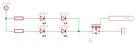

A skálázható kijelző továbbfejlesztése. Kiegészítjük a kijelzőt az órákhoz szükséges kettősponttal, és látványossá tesszük.
Ha már van egy olyan kijelzőnk, ami alig használ kimenetet, ideje elhasználni a multiplex vezérlés kidobásával felszabadult lábak egy részét.
A hobbisták körében a legkedveltebb készülék az óra és hőmérő. Ha már óra, illik az óra és perc, valamint a perc és másodperc közé kettőspontokat tenni. Az első részben ez még nem volt, de most pótoljuk ezt a hiányosságot. Erre is több megoldás kínálkozik.
Gondolom ez a rettenetesen bonyolult kapcsolás semmiféle magyarázatra nem szorul, nézzük inkább a vezérlési lehetőségeit.
A legkézenfekvőbb megoldás, hogy "beáldozunk" egy szabad kimenetet és azon vezéreljük a kettőspontokat.
Ennek a megoldásnak az az előnye, ha a kettőspontot "villogtatni" akarjuk, nem igényel  semmi extra módosítást a programban, egyszerűen a kimenetet vagy magasra állítjuk vagy alacsonyra. Így a kijelző modulok sorba fűzési lehetősége is megmarad, nem csak az utolsó modulnál - ld. később. Én a legtöbb esetben ezt a megoldást használom. Ha a készülék csak óra - hőmérő - légnyomásmérő, biztos hogy lesz egy szabad kimenet, amit fel lehet használni erre a célra.
A másik megoldás, hogy az utolsó shiftregiszter SER_OUT kimenetét használjuk a kettőspont vezérlésére. Ez azzal jár, hogy elveszíti a kijelző modulok felfűzhetőségét, és csak a sorban az utolsó modulra érvényesíthető, mivel ott fog megjelenni a + bit.
A változás a vezérlésben annyi lesz, hogy az idő számjegyeinek kiírása előtt, ha szükség van a kettőspontra, akkor a soros adatkimenetre kiírunk egy 1-est. A shiftregiszter működéséből adódóan a többi adat beírása után ez a bit az utolsó meghajtó IC SER_OUT kimenetén fog megjelenni, ez nekünk teljesen megfelel.
A megoldás másik "hátránya", ha azt szeretnénk elérni, hogy a kettőspont villogjon, másodpercenként kétszer kell újraírni a kijelzőt, bár ebbe azért nem fog megszakadni a kontroller .

Így már van kettőspontunk, és a villogtatása is megoldott, de a dolognak van egy apró szépséghibája: ha a külön kimenetről vezéreljük, a kettőspontok állandó fényerővel fognak világítani, mit sem törődve a PWM vezérléssel. Erre is van megoldás!
