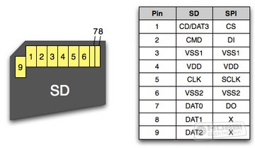

Az SD kártya 3V tápfeszültséggel működik. Áramfelvétele normál működés közben ~70 mA, alvó üzemmódban ~0,25 mA. Az SPI portot 0. módban használtam, 8Mbit/s sebesség mellett. Az adatátvitelnél mindig az MSB-t küldjük először. Természetesen az AVR a master, az SD kártya pedig a slave. Íme az SD kártya lábkiosztása:
Az SD kártyát alapvetően kétféle módban lehet használni:
  • SD mode (az adatátvitel  párhuzamos 4 bites porton keresztül történik)
  • SPI mode (az adatátvitel SPI porton keresztül történik)

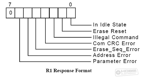

A legtöbb parancs kiküldése után az SD kártya a MISO lábon keresztül küld visszajelzést az állapotáról (R1, R2, R3 response).
Az R1 különböző hibajelző biteket tartalmaz. Ha minden megfelelően működik, akkor ennek a bájtnak az értéke 0x00. Alvó üzemmódban 0x01, ha hibás címet küldünk ki: 0x20, ha nemlétező parancsot küldünk ki: 0x04 stb...
Bizonyos parancsok után az SD kártya R2 vagy R3 választ ad. Az R2 és R3 formátum több bájtból áll, melyeket most nem részletezek.

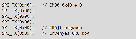

• Ezután kiküldjük a RESET parancsot:
Figyelem! A bekapcsolást követő RESET (CMD0) parancs kiküldése után érvényes CRC kódot kell küldeni (0x95)! A továbbiakban azonban már nem fog kelleni CRC kódot küldeni, hiszen az alapértelmezetten ki van kapcsolva. A CMD0 parancs kiküldése után az SD kártya alvó üzemmódba kerül, és R1 visszajelzést ad. Az R1 értéke ekkor 0x01, hiszen alvó üzemmódban vagyunk.

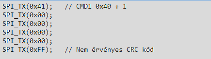

• Felébreszteni a CMD1 parancs kiküldésével lehet:
Ekkor már nem kell érvényes CRC kódot küldeni. A CRC kód helyére írhatunk nullákat vagy egyeseket, ügyeljünk azonban arra, hogy a legalsó bit (stop bit) mindig 1 legyen. A CMD1 parancs kiküldése után az SD kártya R1 visszajelzést ad. Az R1 értéke ekkor 0x00, hiszen felébresztettük az alvó üzemmódból.
Ezzel az inicializáció véget ért, az SD kártya készen áll a további parancsok fogadására.

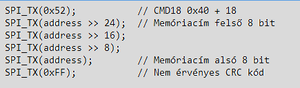

Az SD kártya blokkokra van felosztva. Alapértelmezetten a blokkok mérete 512 B. Az adatok olvasásához én a READ_MULTIPLE_BLOCK (CMD18) parancsot használtam. Ezzel a parancsal folyamatosan lehet olvasni az kártyáról. Ha azonban csak egy adott blokkot akarunk kiolvasni, akkor a READ_SINGLE_BLOCK (CMD17) parancsot is használhatjuk. Továbbá ki kell küldenünk a 32 bites címet is, ahonnan olvasni akarunk. A CMD17 vagy CMD18 parancs kiküldése után az SD kártya R1 visszajelzést ad, melynek értéke – ha mindent jól csináltunk – 0x00.
Az R1 response után az SD kártya fog küldeni egy bájtot, aminek az értéke 0xFE lesz. Ez jelzi azt, hogy a következő byte már érvényes adat lesz a memóriából. Ezután már nincs más teendőnk, mint küldeni az órajeleket, a kártya pedig a MISO lábon keresztül küldi nekünk az adatokat. Az adatátvitelt leállítani a STOP_TRANSMISSION (CMD12) parancsal lehet. A teljes parancsok listája részletes leírással az SD kártya adatlapjában találhatóak meg.
