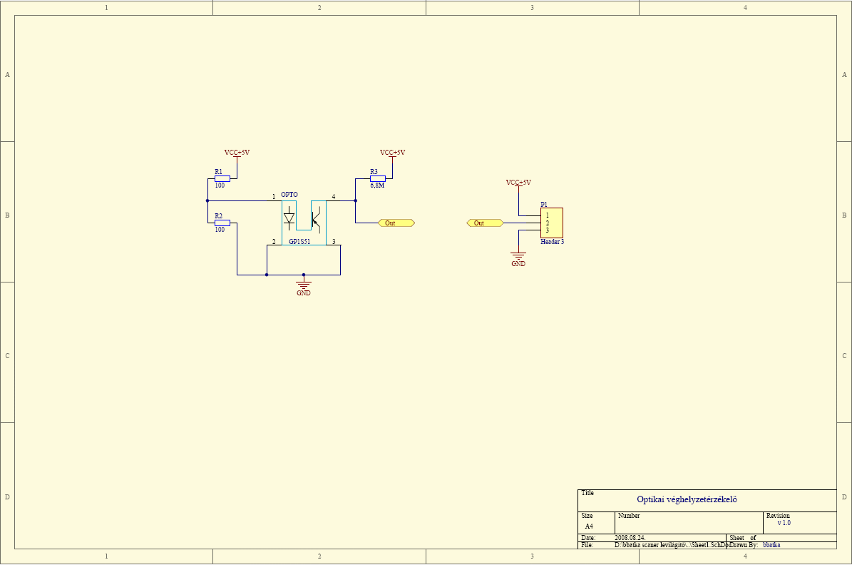

Optopanel. Kattints rá a nagyobb méretért !
A lelkét egy nagyfloppy meghajtóból szedtem ki. Néhány órám ráment a feszültségosztó kikísérletezésére, de azért megérte. Ez az egység rá van szerelve a szkenner kocsijára. A kezdő helyzetet érzékeli.

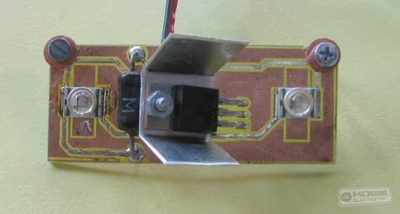

UV LED meghajtó panel. Kattints rá a nagyobb méretért !
Valójában a főpanelen 10,5V-ot állítottam be és nem 10V-ot a LED meghajtóra jutó feszültségnek. A fenti egység meg egy áramgenerátor. 320mA-re korlátozza a LED-ek áramát. Az LM317-est hűteni kell. Az UV LED-ket smd technikás szerelésre találták ki. Ellenben én pákával forrasztottam fel. Szilikon pasztát kell használni a LED és a nyomtatott áramköri lap között.
