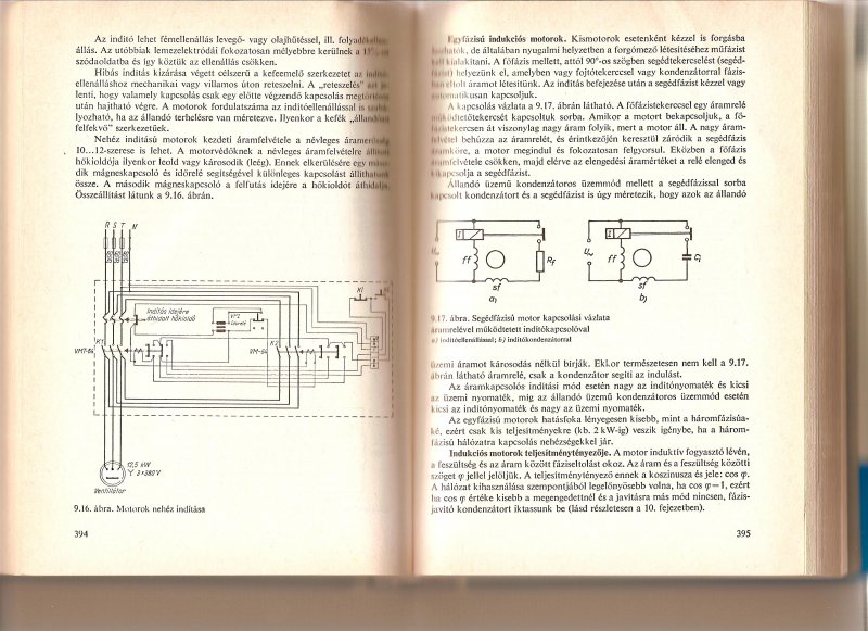

(#) VIM válasza korte hozzászólására (») Ápr 8, 2009 /
Van itt egy kis rajzocska, itt ezt javasolják megoldásnak. VIM

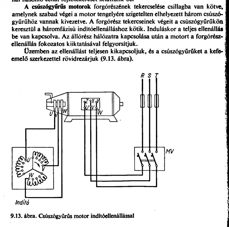

(#) frank tibor válasza Marko Ramiusz hozzászólására (») Ápr 10, 2009 /
Hello
Ezek a motorok már kincsek!
(#) l48 válasza frank tibor hozzászólására (») Ápr 10, 2009 /
Ezeknek a motoroknak az ára és az inditásának költségei messze meghaladják egy frekvenciaváltós hajtás árát. A méretük és tömegük is nagyobb.
Nem esett még szó, hogy az adott motor milyen fordulatú. A hálózatra való hatásainak nagyon nem mindegy, hogy 720n/min vagy 2800n/mina fordulat.
