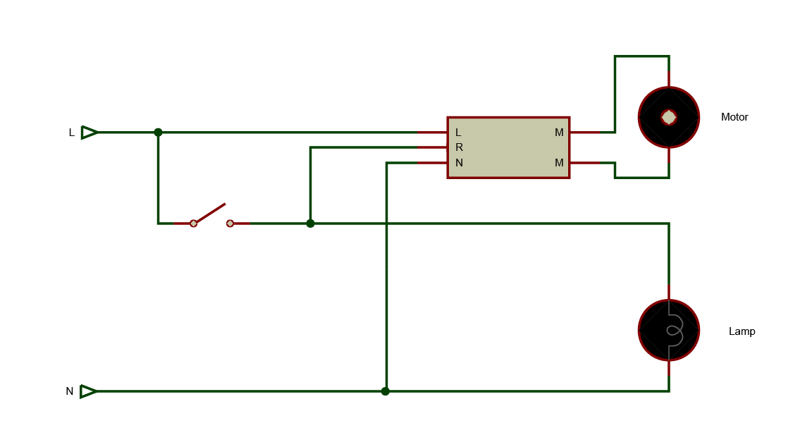

A következőben kérném segítségetek:
Van egy ventilátor időkapcsoló beüzemelve és elhelyezve a szerelvénydobozban (lásd csatolt kép). Villany felkapcsol, 1-2 másodperccel később indul a venti. Villany lekapcsol, 2 perc múlva leáll a venti.
A fali lámpában egy hagyományos, E27-es 77W-os osram izzó van. Ha ezt kicseréltem egy ledes E27-es izzóra, akkor a villany lekapcsolása után nem kapcsol ki a ventilátor (5-10-60-120 perc után sem).
Az időzítő egyébként kísértetiesen hasonlít a "VUK1 Ventill 5-20P VENTS2" kapcsolóra. Megkockáztatom, ugyanaz
Mi lehet a probléma? Arra gondoltam, hogy az ledes izzó elektronikája és az impulzusrelé között lehet a bonyodalom, de fogalmam sincs, hogyan kellene ezt megoldani.
Köszönök szépen minden segítő hozzászólást!
(#) Bakman válasza luqe09 hozzászólására (») Feb 29, 2020 /
Ha a melléklet szerint van bekötve, jónak kell lennie. Ha a LED-es fényforrás nincs bekötve (az Osram izzó sem), akkor is ez a jelenség?
(#) luqe09 válasza Bakman hozzászólására (») Feb 29, 2020 /
Ha nincs a foglalatban semmi, akkor folyamatosan megy ventilátor - megcsináltam gyorscsatlakozósra a bekötését, így elég gyorsan tudom tesztelni.
A bekötés egyezik a rajzon lévővel? Nagy valószínűséggel nem, hiszen a lámpának semmi köze az időzítőhöz.
Eredetileg nem én kötöttem be, úgyhogy erre megesküdni nem tudok Holnap kihámozom a szerelvénydobozból, kiderítem melyik vezeték hova megy, összehasonlítva az általad feltöltött kapcsolással.

(#) Gafly válasza luqe09 hozzászólására (») Márc 1, 2020 /
Ismerős a probléma, ebbe már én is belefutottam.
#1 Nálam a LED izzó, ventilátor és irányfényes kapcsoló okozott folyamatos működést. Lásd a gyakran ismételt kérdésekben örökzöldet: Miért világít halványan/villog a LED izzó? Miért is kell lecserélni a hagyományos izzót LED-esre? Pont a fürdőszobában/WC-ben nem megy annyit, hogy számottevően megnövelje a villanyszámlát. De van "energiatakarékos" halogén izzó is, ami nem LEDes.
#2 Szerintem Bakman mester rajza nem jó, mert fel van cserélve az "L" -> Lamp, és az "R" -> Live. A bekötésedet meg kár piszkálni, ha hagyományos izzóval pont úgy működik, ahogyan kell...
A hozzászólás módosítva: Márc 1, 2020
(#) Bakman válasza Gafly hozzászólására (») Márc 1, 2020 /
1: Ha jól van bekötve az időzítő, teljesen mindegy, milyen fogyasztó van a kapcsoló mellé kötve. Már ha jó az időzítő. Tegnap kötöttem be kettőt, mindkettőhöz LED-es lámpatest kapcsolódik, gond nélkül. Amit említesz, más problémakör.
2:
Live (L)
Neutral (N)
A kapcsolószálra láttam már több megjelölést is, mikor milyen kedve van a gyártónak. Tegnap éppen R jelölések voltak.
(#) Gafly válasza Bakman hozzászólására (») Márc 1, 2020 / 1
