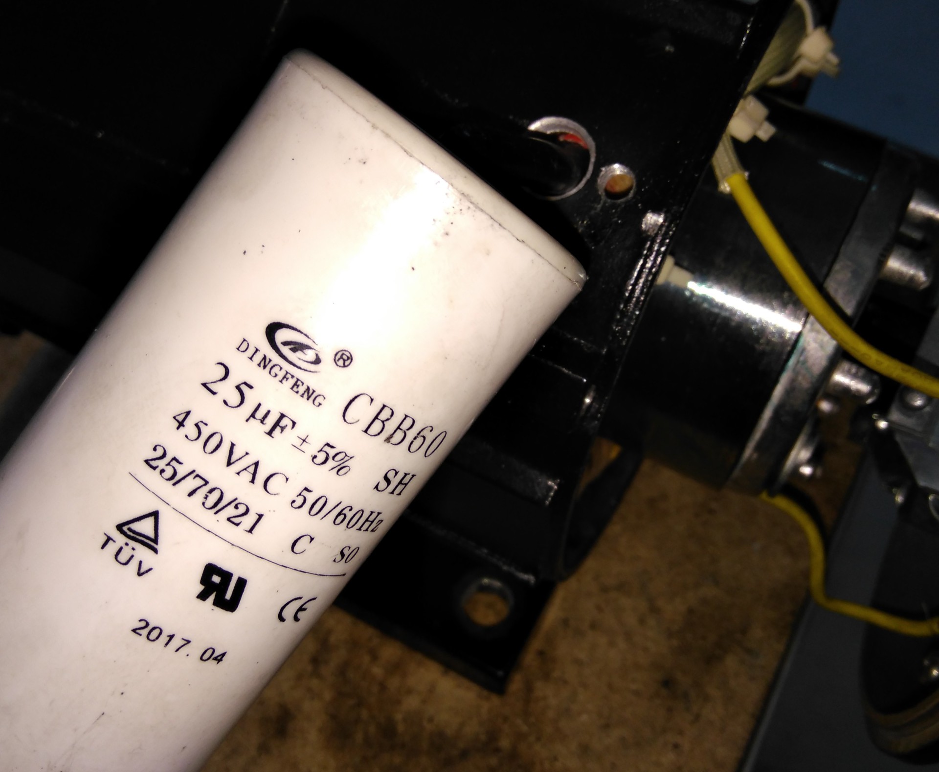

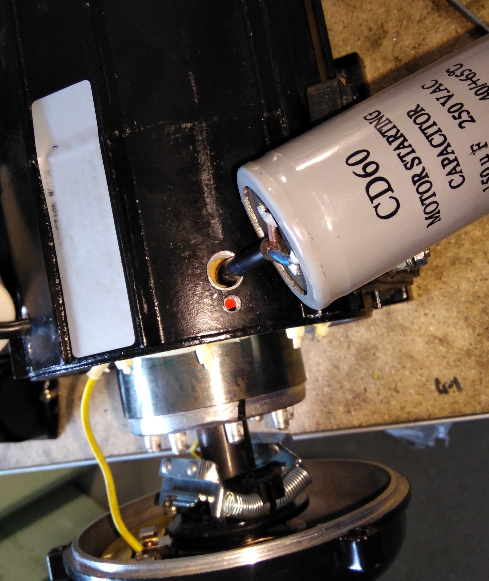

(#) Kalo71 hozzászólása Aug 13, 2020 /
Szevasztok.
Van egy esztergám aminek a képeken látható a motorja. Ez gyárilag 220v-ra van bekötve. Van egy 150µF-os indító kondija meg egy 25µF-os gondolom üzemi kondija.
A motor belsejében van egy röpsúlyos szerkezet ami szerintem az indító kondít kapcsolja le. Javítsatok ha nem így van.
Ezt a motort meg akarom hajtani egy VFD-vel pl ez: https://www.amazon.de/gp/product/B07JW7SYQ7/ref=ox_sc_act_title_1?s...;psc=1
Kérdés hogyan kössem be? LE kell szedni a kondikat meg a röpsúlyos vackot, u2v2w2 összeköt és u1v1w1 -re mehet a bekötés?
Kalo
(#) pipi válasza Kalo71 hozzászólására (») Aug 13, 2020 /
A moci adatlapján mi van? Ha rendes 3f motor, akkor kondik kidob, és ha a motor 220/380(230/400)-as akkor deltába bekötöd a frekiváltóra és kész is vagy...
Az asztali fúrómból kidobtam az 1F kondis motort, kapott egy 100 éves, de nem használt 3F IMI motort(deltában bekötve), kapott egy ebayos frekiváltót, és öröm és bódogság van azóta. Csak azt bánom hogy nem sokkal hamarabb léptem ezt meg.
Azt a röpsúlyos vackot nézd meg pontosan miaz/hogy működik, nem inkább egy mechanikus fék az, ami gondoskodik hogy hamarabb megálljon kikapcsoláskor? De előfordulhat hogy ki kell venned, ha kis fordulaton járatnád lehet nem húzna meg rendesen.

(#) Kalo71 válasza pipi hozzászólására (») Aug 13, 2020 /
A motor adatlapja olyan jó minőségű, hogy a feliratok eltűntek. De ezt a gépet árulják 3 fázisra is, nem gondolom hogy külön motorral.
A röpsúlyos kapcsoló nem fék Ahogy a vezetékeket elnéztem az az indító kondít kapcsolja le.
Milyen a nem rendes 3 fázisú motor?

(#) Kalo71 válasza staci123 hozzászólására (») Aug 13, 2020 /
Ok, de akkor miért van 6 kivezetése? u1 v1 w1, u2 v2 w2 plusz indító és üzemi kondi?

(#) staci123 válasza Kalo71 hozzászólására (») Aug 13, 2020 /
Az egyfázisú mocik a segédfázis előállítására igénylik a
kondi[ka]t...
Munkatekercs - 2 kivezetés
Segédtekercs - 2 kivezetés
Centrifugális kapcsoló - 2 kivezetés, öszesen 6...
A háromfázisú mocinál 3kb. egyforma ellenálású
tekercs van, mérj rá Ohmmérővel...
A háromfázisú kivezetőlapot gyaktan alkalmazzák
egyfázisú mociknál is...
(#) mpisti válasza staci123 hozzászólására (») Aug 13, 2020 /
A fotón látható hogy a tekercskivezetések is el vannak látva azonosítóval, és a fotón jól kivehető hogy egy szabványosan bekötött 3 fázisú motorról van szó. Pontosan ismerem a röpsúlyos segédfázis kapcsolót, azt nem szokták a 3 fázisú motorkivezetéssel azonos jelöléssel lellátni.
Egyébként a dolog egyszerű, műszerrel meg kell mérni a tekercseket. 1 fázisra tekert motornál 2 tekercs van 3 fázisnál 3 tekercs van. A 3 fázisú motornál az azonos tekercshez tartozó végjelölések: U1-U2;V1-V2;W1-W2. Ha az azonos betűjelű tekercsvégek közt ohmos nagyságrendű ellenállás mérhető, és 3 db van belőlük akkor a motor egyértelműen 3 fázisú. Azt viszont mindenképpen jó lenne tudni hogy az adattábláján 230V/400V szerepel-e, vagy 3x230V. Mert 1 fázisú frekvenciaváltós hajtásnál az első esetben deltába, a második esetben csillagba kell kötni a motort.

(#) Kalo71 hozzászólása Aug 16, 2020 /
Hali,
Köszönet mpistinek és staci123-nak a hozzászólásukért. Ma újra kivettem a motort, lekötöttem minden vezetékét, és a sajnálatos eredmény:
u1,u2 5,1 ohm
w1,w2 6,7 ohm
v1,v2 végtelen... ez van a centrifugális kapcsolóra kötve.
Sajnos egyfázisú a motor staci123-nak volt igaza...

(#) erbe válasza Kalo71 hozzászólására (») Aug 16, 2020 /
Találkoztam olyan motorral, hogy a jelölés U1-U2, Z1-Z2, és a centrifugál kapcsoló V1-V2. Ez utóbbi 0 Ohm, mert álló helyzetben zárt. Nálad itt a hiba.

(#) erbe válasza staci123 hozzászólására (») Aug 17, 2020 /
Szétszedett állapotban is zártnak kellene lennie az érintkezőnek, mert nyugami állapotban zárt. A röpsúly emeli el.
(#) VIM válasza erbe hozzászólására (») Aug 18, 2020 /
Ez a képsor mutatja, hogy alap helyzetben zárt. Az "érintkezős" képen alul van összeszegecselve a hátoldalon az álló érintkező. A röpsúly csak egy bakelit tárcsát tologat ami aztán a pajzsra szerelt érintkezőt nyitni fogja.
(#) erbe válasza VIM hozzászólására (») Aug 18, 2020 /
Pontosan ilyent szedtem én is szét néhány hete.
