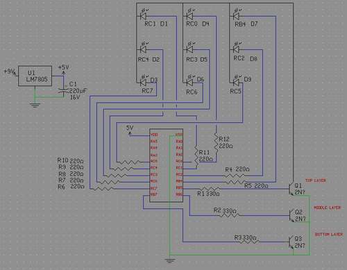

(#) Babó22 hozzászólása Dec 23, 2008 /
Üdv mindenkinek! A kérdésem az lenne, hogy ez a kapcsolás működőképes-e? Lényegében ez egy 3x3x3 LED kocka lenne. Ahogy a rajzot elnéztem úgy láttam, hogy a PIC egyik kivezetése adja a közös anódfeszt, majd a pic bal oldalt lévő kivezetései pedig meg fogják adni a katódfeszt, mégpedig a megírt program alapján fogja villogtatni őket. Majd 3 tranzisztor köti össze a rétegeket. Kérdéseim:
- Milyen fajta tranzisztor kell bele (2Nhanyas?)
-Működőképes-e a kapcsolás?
-PIC-et honnan tudndék beszerezni?
A válaszaitokat előre is köszönöm.
