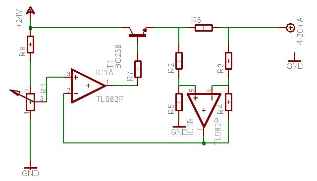

Sracok, szuksegem lenne egy 4-20 mA konverter kapcsolasi rajzra (egyszeru valami) amivel egy szint erzekelot tudnak vezerelni.
Ezt ugy kepzeltem el, hogy egyszeruen az erzekelo helyere illesztenem a konvertert amivel aztan be alittom magamnak a kivant erteket.

Ezt úgy értelmezem, hogy egy 4-20mA-es távadó helyett Te akarod vezérelni annak fogadóegységét.
Ebben az esetben Neked egy pontos 4-20mA-ig állítható áramgenerátorra van szükséged.
Tkp egy áramkorlátos táppal is megoldható, hohy beállítod mondjuk 25mA-re az áramkorlátot, hogy védve legyen a fogydóegységed, a kimenettel sorbakötsz egy milliampermérőt és a fesszel tudod állítani az áramot a műszer alapján.

Koszi a valaszokat. Lenyegeben arol van szo, hogy van egy szinterzekelom (Nivelco )aminek a bemenete 4-20 mA kovetel.
Ezt a szintet egy erzekelotol kapja. Mivel javitas alatt van a keszulek (a tapja kiment) ezert en szeretnem, hogy az asztalon tudjam szimmulalni a bemeneti jelt(ha beindul). Tehat be tudjam alittani peldaul 50 %-os szintet vagy mas erteket (egy viztartaly szinterzekelojerol van szo).
Hirtelen egy kicsit megzavart a 4-20 mA mert nem foglalkoztam automatikaval.
A lenyeg az lenne ,hogy egy egyszeru kapcsolas amely egy adott taprol a kimeneten bealitja a kivant aramot egy potmeter segitsegevel amit a sziterzekelo mind egy valos jelt erzekeljen.

Kétvezetékes jeladó szimulálására egy pl:100ohm-os helitrimmer nemfelelne meg?
(Helitrimmer = többfordulatú finombeállítású trimmerpotenciométer)
A pontops ellenállásértékhez kellene a műszerböl kijövő fesz értéke.

A RT pár évvel ezelőt leközölt egy 4-20mA-s jeladó kapcsolást. Megépítettem szuper ezt haználom és bevált .Van LCD-s kijelző a beállítás detektálására .Ha kell elküldöm az infót.:yes:

Üdvözlet emberek. Egy szelep teszteléséhez lenne nekem szükségem egy ilyen 4-20 mA-es jeladóra. A kapcsolást nem tudnátok esetleg felrakni ide az oldalra, vagy elküldeni az email címemre.

Üdv emberek!
Gyorsan lerajzoltam egy áramgenerátort amit szeretnék megcsinálni. A kérdésem az lenne, hogy ezek a 4-20mA-es bemebetek védettek a fordított polaritással szemben? Nem szeretném, hogy ha rákötöm ezt a kis kapcsolást, akkor elszálljon az egész. Bár ezeknél az ipari eszközöknél szerintem gondoltak erre, de nem akarom tönkreteni a cuccot .

(#) mrobi válasza Gagyi hozzászólására (») Jún 2, 2017 /
Elméletileg te magad is tudod védeni, egy soros diódával. Én amivel eddig találkoztam az iparban, azoknak nem okozott gondot a fordított polaritás.
