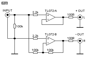

(#) Holubek válasza Kesu hozzászólására (») Máj 25, 2008 /
Persze, de nem ártana elé egy előerősítő ami megemeli a jelszintet egy kicsit. De tudok ajánlani egy nagyon jót Én is ezt használom és jól szól. Könnyen lehet hidalni így akár "80W" is kihozható belőle, ja és marha egyszerű a kapcsolás és a 2 ohmot is tudja. A HQ-video-nál br. 980Ft

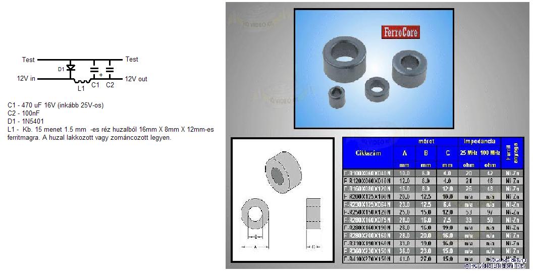

Ha esetleg megépíted a pufferekkel ne spórolj nekem 3db 2200 µF-os kondik vannak. Meg mivel autóba kell a zavarszűrést se felejtsd el mert a generátor és a gyújtótrafó belemuzsikál

(#) Holubek válasza Kesu hozzászólására (») Máj 26, 2008 /
Na itt van egy "rajz" amit túlzás annak nevezni de meg lehet érteni szerintem. A TDA8560-as erősítőt ha megépíted annak a tápjához kell a pufferkondi ami min 4700µF-os legyen és 25V-os. Sok sikert az építéshez, ha valami nem egészen tiszta kérdezz. Ja és a TDA végfok elé nem kell semmi előerősítő csak ha hidalni akarod. Hídkapcsolásról is tettem fel képet.
(#) Holubek válasza Holubek hozzászólására (») Máj 26, 2008 /
Ez valamiért lemaradt az előbb. Ja és még annyit hogy a TDA8560 nak kell hűtőborda mert szeret fűteni. Kb egy 100mm X 100mm X 25mm-es fésűs megteszi a méretek változhatnak de a felület kb ilyen legyen. És a hővezető paszta is kell 250Ft a lomexben.
