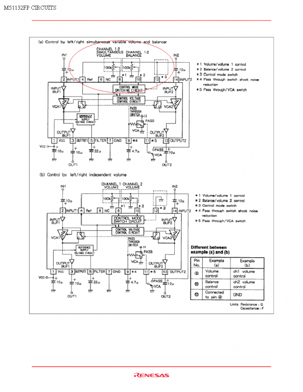

Szia. Ezekkel az ic-kkel egy-egy mono poti segítségével lehet hangerőt és balanszot állítani, illetve az adatlap kapcsolási rajza szerint vannak ott még kapcsolók is, bár nem néztem, milyen célra. Adatlap alapján visszakövethető, mi micsoda.
1 poti valószínűleg a mély hangnak volt - az egyik ic egyik csatornája. 1 poti a balansznak - szerintem összeközösítve az ic-k balansz lábai egy monó potira(valószínűleg a centeré és a mélyé nem). A maradék 5 csatorna(1 az első ic-ből, + a másik két ic) hangerő lábai megint csak összeközösítve egy monó potira. Azt kell még megnézni, melyik ic melyik hangfalak jeleit szabályozza. Az én 5.1-es rendszeremben hasonló ic-k voltak, a leírtak alapján bekötve. Ha tévedek vagy nem érthető, elnézést.

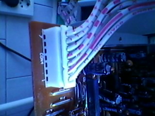

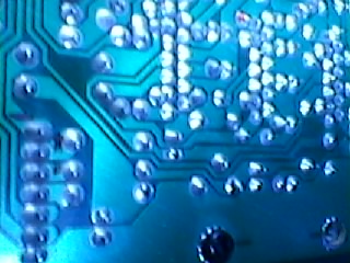

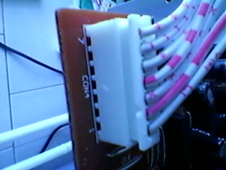

Egy pár kép, nem valami jók! Jaaa, és még annyi, hogy egy ic nél, a 2-és 12 láb közösítve kivan az is vezetve, de csak egynél, a többi ugyan közösítve, de nincs kivezetve, ez az 1-es kivezetés a hátlapi csatin

Idézet: „ezek szerint három poti van benne?” A nyitó hozzászólásodban is ezt írtad... A 4 láb referencia 5.2V. A 12-es a módválasztó, ha a 4-12 össze van kötve, akkor együtt fut a 2 bemenet, egy potival, ha testen van, akkor 2 külön csatornaként lehet állítani 2 potival. A 8-as láb a hangerőért felel, ha mindhárom IC-nél közös, akkor együtt lehet őket állítani... A 10-es a balance, de köthették kavarva is, hogy bal-jobb nem egy IC... A be/kimenetekből le tudod szűrni, hogy melyik IC melyikhez csatornájához tartozik. Van egy tippem, hogy a fő hangerő csúszkájáról kell lekötni a hátó és mély potiját, így azon belül lehet lejjebb halkítani őket, valamint a master így őket is állítja. Üdv Inhouse

Amelyiknél a 10-es van közösítve, az lesz a balansz.(a két első és két hátsó hangfalé) Mindháromnál a 8-as, az a hangerő. A csatolt képen a bekarikázott rész szerint vissza tudod követni, aztán a bekötés mehet a rajzról. A hat kivezetés szerintem(nem tudom milyen sorrendben és nem is biztos!!!) 1- ic-k 4-es lábai 2- két ic 10-es lába 3- összes ic 8-as lába 4- kell egy test a potiknak és a lednek 5- egy tápfesz(megy a kapcsolóra) 6- tápfesz(kapcsoló után - ide jönne a led pozitívja is) vissza az erősítőbe. Mérni kell.

Az 5,2V itt egy stabil referencia feszültség, a módválasztót vagy ide, vagy testre kell kötni.
Itt nincs a potin hangjel, egyenfeszültséget állítasz a potival, ezzel arányosan erősít az IC. Ezért mono poti kell. Egyelőre nézz szét, nincs-e otthon valamilyen, akár trimmer is jó...100kohm rémlik a rajzon, gondolom A-s, vagyis lineáris, de próbára még az sem gáz, ha nem. Üdv Inhouse
