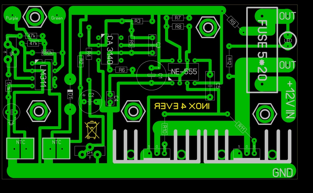

(#) INOX 4 EVER válasza (Felhasználó 13571) hozzászólására (») Nov 9, 2012 /
Kedves Zoli!
30Hz-től 1,5kHz-ig az összes létező frekit végiggyakoroltam rajta,hol sűrűbben,hol ritkábban,de a probléma jelentkezett.A Gate lábon állandó 5,3mV feszültség volt,ha ment a venti ha nem.Az 555-ös 3-as lábára kötött LED ekkor nem világított,csak a Drain lábon lévő,és 2,34V feszültség jelent meg néha a Drain lábakon amikor lassan elindult a venti,de ez nem pulzálva,hanem állandóan.Az NTC melegedésével elindult a szabályzás úgy ahogy kellett,és szépen működött,de amikor az áramkörnek inaktívnak kellett volna lennie akkor elindult lassan a venti,volt hogy 2 perc után magától megállt,és volt hogy 1 órát ment.
Ezt sosem fogom megérteni,de szerintem így,hogy szerte szét lettek pakolva az alkatrészek szerintem a jelenség meg fog szűnni,mert az áramnkör egyik régi verziója sosem csinált ilyet csak ez a tömörített változat.
Hát majd meglátom....
Köszönöm a segítséged

(#) _vl_ válasza INOX 4 EVER hozzászólására (») Nov 9, 2012 / 1
Erre, amiről itt szó van, egy akármilyen analóg, 10-20MHz-es szkóp is megfelel (az mondjuk jó, ha kétsugaras). Amiket egyébként rendszeresen szoktak 20-30-40 ezer Ft körül hirdetgetni errefelé is. Szerintem figyeld az apróhirdetés rovatot.
De az még egyszerűbb lehet, ha az ismerőseid között nézel szét, kitől tudnál két délutánra kölcsönkérni egyet, és akkor venni sem kell pár darab 30Ft-os IC megmentéséért
A rajzod határozottan jobban néz ki, mint az előző. Viszont a C5 földjét egyszerűbb lenne az IC lábára kötni, és akkor nem kéne körbemennie a fél panelen, plusz nem szedne fel annyi zajt sem a nagyáramú vezetékekből.
„szerintem a jelenség meg fog szűnni”
Túlzottan optimistának tűnik a hozzáállásod, annak fényében, hogy igazából nem tudod, hogy mi is a baj a másik áramköröddel
(#) INOX 4 EVER válasza _vl_ hozzászólására (») Nov 9, 2012 /
Azért vagyok ilyen optimista,mert egyedül ennyi változás történt az előző verzióhoz viszonyítva,hogy egymás hegyén-hátán vannak az alkatrészek a helytakarékosság miatt,és az egyetlen magyarázatom a jelenségre,hogy összeszed egy csomó zavart ahogy te is írtad.Ha a jelenség nem szűnik meg akkor a 311-es OFF-ra teszi a tápot egy beállított hőfokon.A kondival kapcsolatos észrevételed nagyon köszönöm,azonnal korrigálom.
Szkóppal kapcsolatban talán a legolcsóbb megoldás az szerintem a PC-hez illeszthető USB-s kütyü,és utána minden szoftvereken múlik.Igazából még valami kórházi selejtezést,vagy korszerűsítést kéne kifogni egy kisebb egyszerűbb szkóp érdekében.Amit egy szkóppal meg tudnék nézni jelen esetben az csupán a jelalak.alacsonyabb freki mérésére van átalakított autós fordulatszám mérőm,és arra még jó lehet egy sima up counter áramkör is mondjuk 7 digites.
Szóval amit tudok megoldok itthon fellelhető cuccokból,a Proli által remekül megfogalmazott "mezei megoldásokkal"
Az apróhirdetéseket természetesen én is böngészem,de Murphy törvény,hogy ha van valami kihagyhatatlan,akkor pont csak 20Ft van a zsebben sajnos
Minden észrevételt köszönök,további szép napot nektek

(#) _vl_ válasza INOX 4 EVER hozzászólására (») Nov 10, 2012 / 1
Az odáig oké, hogy szellősebbre rakod, de az a gond, hogy ha annyit tudsz csak, hogy "valahogy" összeszedi a zavart, akkor hiába tervezed át, nem tudod, hogy pontosan mit is kéne elkerülni. Egy sötét szobában botorkáláshoz tudnám hasonlítani a dolgot.
Az USB szkópok nem biztos, hogy megérik az árukat - értelmesen használható USB-szkópot 40 rugó körül láttam, annyit meg tuti nem érnek.
Az "ultraolcsó" kategóriájú szkópok (PC hangkártya-bemenetet használó, pár 10 kHz-es sávszélességgel), ill. a "házilagos" kategória (valami PIC-alapú, pár 100 kHz-es sávszélességgel, pl: Bővebben: Link) is jó lehet bizonyos dolgok felismerésére, és ezek pár ezres nagyságrendjében elérhetőek. Mondjuk általában nem készen elérhetőek, tehát meló összerakni, és hát az ember ideje sincs ingyen.
Amit a szkóppal fel tudsz ismerni, hogy ha valahol DC helyett más van. A tápvonalakra rámérve láthatod, ha nem elég nagy pufferkondit raktál be, vagy nem jó helyen vannak a hidegítő kondik.
A szkóppal láthatod egy gyengébb jelvezetéken, hogy kb. milyen a jelalak, mekkora a freki, és ebből nagyon sokszor ki lehet találni, hogy a DC-re ráülő zavar honnét származik. A multiméterrel meg annyit látsz csak, hogy 5.3mV...
(#) INOX 4 EVER válasza _vl_ hozzászólására (») Nov 11, 2012 /
Tökéletesen egyetértek veled,abban,hogy fogalmam sincs honnan szedi a zavart a dolog.
Ami tény.Az áramkör egyik korábbi verziójából elég sok készült,és mind jól működik.
Annyi volt a különbség,hogy 2 FET helyett csak 1 volt benne,és a hűtőbordának nem volt kimondottan helye,a biztosíték pedig lengő volt,és nem a nyákon volt elhelyezve.
A módosított nyákterven már 2 FET van,ki van alakítva a hűtőbordák helye,biztosíték a nyákon,és a reset lábon van egy 1k ellenállás és egy 10µF-os kondi a testre.Ezen az áramkörön már jelentkezett a hiba,és minden alkatrészéből van itthon legalább 10 szettre való.Módosítottam a frekiket,és amikor már minden létező alkatrészt kicseréltél legalább 2x újra akkor te mire gondolnál?Mert éppen az ember egyszer belebotlik egy selejtes IC-be vagy FET-be,de amikor már mindent kicserélgettem,és 3 napig ezzel keltem,ezzel feküdtem csak arra tudtam már gondolni,hogy mivel a régi hibátlan,de az új nyákterv alapján készült 3db-ból 2db produkál tüneteket,akkor csak az a lehetőség maradt,hogy a nyákterv egy halva született ötlet volt.Ezért ma összedobom az új verziót és mindent megpróbálok úgy elhelyezni a nyákon ahogy az régen volt.Kivettem az R0,és C0 párost,és szellősebbek lesznek az alkatrészek.Délutánra meg kiderül,hogy hülyeséget csináltam-e vagy nem..Ha azzal is baj lesz,akkor szentül megfogadom,hogy kerítek egy oszcilloszkópot kölcsön,és végig méricskélek mindent amit mondtatok.
Nagyon jó ez a csapat és nagyon segítőkész,és tényleg minden elismerésem a csapat szaktudása előtt,és emelem kalapom a türelmetek előtt is, amit egy ilyen lelkes amatőrrel szemben tanúsítotok mint amilyen én is vagyok.
Köszönettel,és Tisztelettel: Inox

(#) _vl_ válasza INOX 4 EVER hozzászólására (») Nov 11, 2012 / 1
Ha megnézed az első verziódat, akkor lehet húzni egy függőleges vonalat, aminek a jobb oldalán vannak a nagyáramú részek, a bal oldalán a kisáramú (érzékeny) részek, a kettő között pedig csak egy plusz táp, egy föld, és a vezérlés vezetéke megy át. A második verzióra ez nem mondható el. A harmadik sokkal jobb ebből a szempontból.
Én személy szerint a lehető legtávolabb raknám ezeket a dolgokat, azaz a két FET menne a panel jobb éléhez, a mostanihoz képest 90 fokkal elforgatva, a bal oldalon lenne a kisáramú vezérlés, és a kettő közé raknám a betáp csatlakoztatást és a biztosítékot. Persze a legjobb az lehetne, ha kicsit négyzetesebbre lehetne venni az alakzatot, és akkor a FET-ek egyúttal lehetnének közel is az NE555-höz, és mellette megtartható lenne a jó elrendezés.

(#) INOX 4 EVER válasza _vl_ hozzászólására (») Nov 13, 2012 /
Valahogy tudat alatt ezt sejtettem.
A 3.-ik verzió elkészült,annyi módosítás lett a NYÁK-on,hogy a FET-ek lábainak forrpontjai távolabb kerültek egymástól,ergo kicsit szét kellett hajtogatni a lábait,de cserébe vastagabb vezetősávot kaphattak,illetve az 5-ös láb kondenzátora közelebb van a pufferkondihoz,ahogy azt javasoltátok.Az elkészült áramkörben nem 100 µF-os a C1-es kondi ,hanem egy 1000 µF -osat biggyesztettem oda középre,így mindkét IC-hez jó közel van.
2 napja gyilkolom az áramkört,de nem produkálja a tüneteket.Minden jól működik.A Freki 30Hz.Egyenlőre a LM311 -el kreált termosztát nélkül próbálgatom,de még nem történt olyan,hogy indokolatlanul elindult volna.Autóventivel is teszteltem ami elkér az áramkörtől 10-13 Ampert,de semmi jele melegedésnek,vagy túlterhelésnek.
A kis termosztát is jól szuperál ami az áramkör bal oldalán van....Szépen kapcsolgatja a tápot,és stabilan,bár azt csak kipróbáltam,a teszt a másik feléről szólt.
Nagyon köszönöm mindenkinek az észrevételeket,hozzászólásokat,a mindent kimerítő magyarázatot,türelmet és segítőkészséget!
Végre úgy működik mint régen
