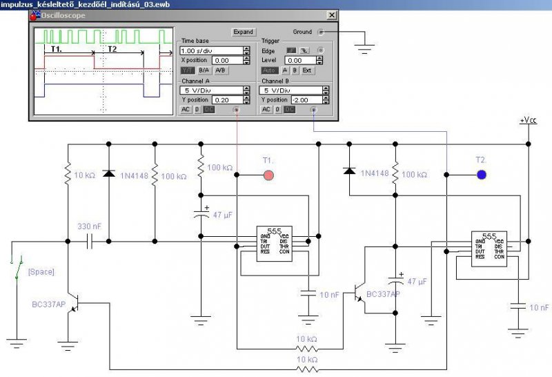

Hogyan lehet azt megcsinálni hogy monostabilnál 0,5 másodpercnél gyorsabban ne lehessen újratriggerelni, ha a high periódus 0,1 másodperc?
(#) _JANI_ válasza Kriss hozzászólására (») Jan 14, 2009 /
Igen ez igaz! S nem is lenne jó! :no:
De egy egyszerű trükkel két MMV-vel mégis csak megvalósítható az időzített "éledési idő" ! Az első fokozat az általad is közölt élindítású MMV. Ezt kell kiegészíteni egy újraindítható MMV-vel. De, hogy az első fokozat inaktív legyen a T2 időzítő lefutásáig, ahhoz az kell hogy kezdőél indítású MMV bemenetét a T1 + T2 idejére "lesöntöljük". Azaz, nem engedjük érvényesülni az újabb beérkező jeleket.
Lásd mellék...

(#) mex válasza Kriss hozzászólására (») Jan 15, 2009 /
JANI elképzelése egy darab 555-re applikálva: Az egyszem tranzisztor az inditójel beérkezte után nyitóirányú bázisfeszültséget kap az 555 kimenetéről,ezenkivül a 10µF os kondi is feltöltődik. Az időzités lejárta után a tranzisztor nyitva marad mindaddig mig a kondenzátorban levő töltés fedezni tudja a szükséges bázisáramot,ez a szimuláció szerint több is mint 0.5 sec. A nyitott tranzisztor söntöli az újabb inditójeleket,végeredményben csak mintegy 0.5 sec után inditható az időzités újra.
(#) _JANI_ válasza mex hozzászólására (») Jan 15, 2009 /
Kicsit durvább megoldás! De jó...
(#) mex válasza _JANI_ hozzászólására (») Jan 15, 2009 /
Igen durvább,a késleltetés függ a tranyó bétájától,és a hőmérséklettől is,de nemhiszem,hogy ez gondot okozna. Ugyan Kriss nem árulta el mire is kell,azért az a sanda gyanúm,hogy stroboszkópot vezérelne,csak túl sűrű a triggerelés és belepusztulna a cső idejekorán. Ilyen célra meg megfelel.

Igen strobivezérlő! Az előző oldalon leírtam és mellékeltem is a kapcsrajzot, amivel az a baj h túl sűrű a triggerelés és nem tudtam megoldani a késleltetést. Bár egy olyan megoldás is eszembe jutott hogy esetleg egy astabillal is meglehetne valósítani egyszerűen, és akkor állítható lenne a t1 és a t2 idő is potival, ott viszont a triggerelést kéne megintcsak megoldani, mert az nem túl jó hogy az audio jel az astabil tápfeszültségét kapcsolgassa.

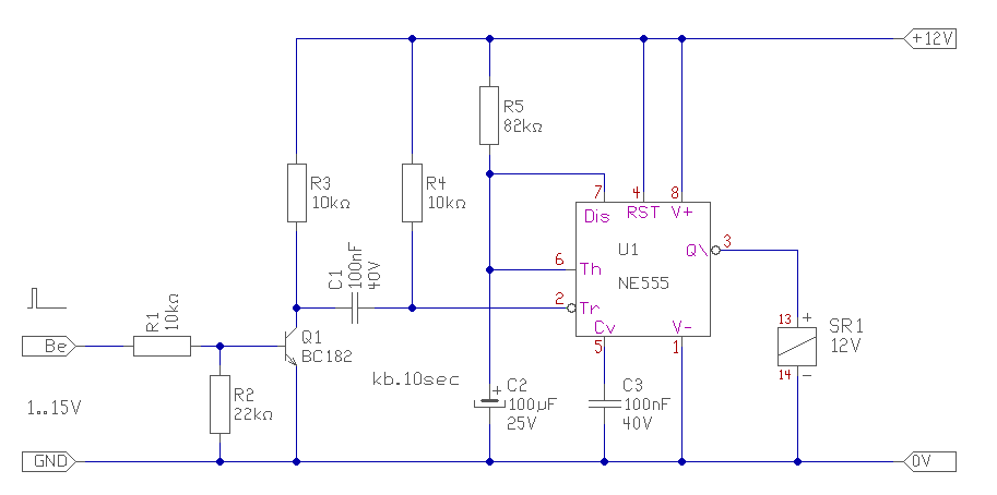

Sziasztok egy olyan kapcsolásra lenne szükségem hogy egy gomb lenyomása után a pótméterrel beállított idő (1-30sec) után meghúz egy relét. ha megoldható előre is köszönöm a segitségetek
(#) _JANI_ válasza c4h10 hozzászólására (») Jan 16, 2009 /
Ezzel az MMV-vel megoldható! :yes:
Az R5-tel sorosan kell kötni egy potenciométert.
Az C2 - R5 + POTM=0.ohm Adja a leg kisebb időzítést.
Az C2 - R5 + POTM=MAX (Mega)ohm adja a legnagyobb időzítést.
S itt egy kis segítség az értékek kiszámolására...
Esetleg egy tranzisztorral is megerősítheted az 555-ös kimenetét.
A rajzzon nincs rajta. DE egy SI diódát köss
értelemszerűen a relé tekercsével párhuzamosan.
(Az IC és - vagy kapcsoló tranzisztor védelmére. PL 1N4001. )
„egy gomb lenyomása után a potméterrel beállított idő (1-30sec) után meghúz egy relét.”
Vagy olyan kapcsolásra van szükséged aminek alapállapotában
(PL: bekapcsolás után) a relé el van ejtve.
Amikor a gombot megnyomod, akkor a relé nem
azonnal hanem csak 1-30sec letelte után
és az újjab gombnyomás már hatástalan lenne???
(#) c4h10 válasza _JANI_ hozzászólására (») Jan 16, 2009 /
igen arra gondoltam
(#) _JANI_ válasza _JANI_ hozzászólására (») Jan 16, 2009 /
... Mert akkor mégegy időzítővel, vagy (RS) tárral
ki kell egészíteni a kapcsolást.
Ha időzítővel bővíted, akkor az 1-30sec letelte után a relé
egy előre beállított ideig fog meghúzni.
Ha tárolót "billegtetsz", akkor egy másik nyomógombbal
RESET-elni kell, azaz alaphelyzetbe kell állítani a tárolót.
