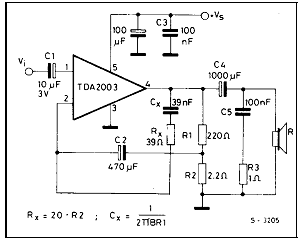

Üdv mindenkinek!
A csatolt kapcsolásban a 10µF-os bemenő kondit ki lehet cserélni 1µF-os fóliára? Az elkó háza szerintem túl sok zajt összeszed, mert ha hozzáérek erősen búg.
(#) reloop válasza razor1995 hozzászólására (») Aug 29, 2013 /
Szia! Kicserélheted, de a tapasztalt jelenség nem rendellenes.

A csatolás lemaradt, bár a gyári kapcsolásról van szó. Azért gondoltam hogy az a hiba mert van benne valami állandó búgás. A bemenet árnyékolt vezetékkel van. Esetleg 100n szűrésnek a tápra segíthet?

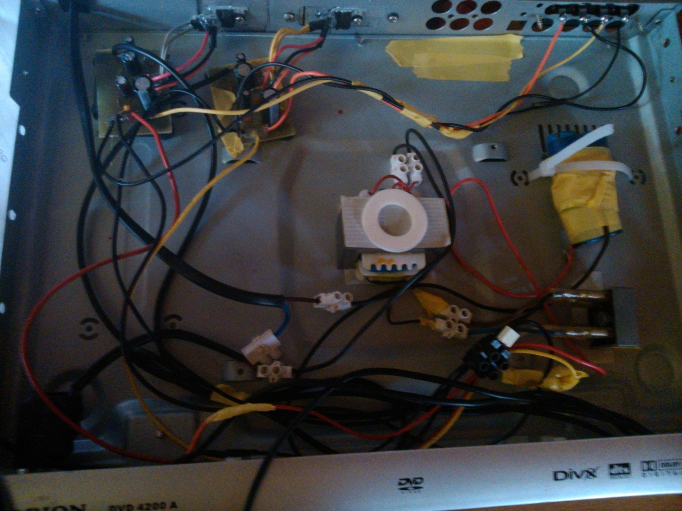

Annyi van még ami most tűnt fel hogy a potméternek van agy bizonyos állása amikor nem zúg... lehet az a ludas? Csatoltam képet az egészről, sajnos a trafó elég rossz helyen van, de csak oda fért el. (A 220V-os kábel nem zavar semmit mert ha elveszem onnan akkor is ugyan az.)

Elsőként a tápszűrést kell rendbe rakni. Komoly gond van a sorrenddel. Az egyenirányító hídról először (minél rövidebb vezetékkel) a pufferkondira kell vezetni az áramot, és csak közvetlenül a kondenzátor lábáról szabad az erősítő felé vinni a plusz és a mínusz ágat. Erre azért van szükség, mert az egyenirányító és puffer közötti vezetékszakaszon óhatatlanul búgófeszültség jelenik meg, ezt érdemes kikerülni.
A puffer negatív lábától minél rövidebb kábelekkel csatlakozz a végfokokra!
Az IC-k el vannak szigetelve a háztól? A poti fémburkolatú?

Értem, akkor átalakítom (ez egy kis idő lesz). Az IC-k el vannak szigetelve ilyen szürke lappal (nem tudom mi a szakmai neve) és ezüstös színű pasztával vannak kenve (nem vezet a paszta). A poti az műanyag 50k-s. Ami még érdekes lehet hogy összezárva szinte semmi búgás nincs ellenben, ha bármit rádugok búg mint a fene, poti nélkül is.

A közös tápról üzemeltetett kétcsatornás erősítőben elkerülhetetlen a földhurok, mert a tápnál a föld kettéválik és a jelbemenetnél újra egyesül. Körültekintő huzalozással azért minimálisra szorítható a zavarófeszültség.
Ha túl vagy az első lépésen, annak eredményét látva fogunk tovább haladni.

Nos, megcsináltam úgy ahogy írtad, trafó->puffer->erősítő. A puffernek a lábára van a csillagpont csinálva (onnan indul ki minden az erősítők fele és oda megy a diódahídról is a táp), kivéve a jelföld, az a panelon van. Hogy jó lett-e azt még nem tudom mert nincs megfelelő kábelem egyenlőre.
(#) reloop válasza razor1995 hozzászólására (») Aug 29, 2013 / 1
Addig pár kérdés. A készülékház hogyan csatlakozik a testre, a bemeneti csatlakozók test pontja el van-e szigetelve a háztól?
(#) razor1995 válasza reloop hozzászólására (») Aug 29, 2013 /
Nem, eddig nem voltak elszigetelve, de tervezem valahogy megoldani. A ház nincs testre kötve. Kellene?
Csak annyi a lényeg, hogy a fém kaszni egy helyen találkozzon az erősítő földpontjával. Ez lehet a jelföld is. Talán a csillagpontról testelés szerencsésebb. Majd meglátod átkábelezés után hogyan viselkedik, addig ne módosíts.
