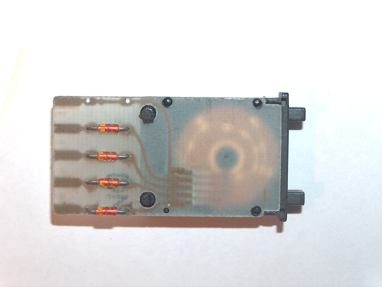

Arra jöttem rá, hogy ez a közös pont a C a pozitív és a diódák pozitiv oldala vagy anódja a kapcsolóhoz közelebbi részen van a katódja meg a kimenet.
Amikor méregettem tovább, arra lettem figyelmes, hogy a közös ponthoz a C-hez rakatam a pozitív mérőcsúcsot (diódavizsgálatnál) és a negatívval mértem az 1,2,4,8-akat és ha kapcsolón 1-es volt beállítva akkor csak az 1-es kimeneten tudtam mérni, a 2-es kimeneten akkor tudtam mérni ha a kapcsoló 2-esre volt beállítva, így tovább a négy-el és a nyolc-al is. De érdekes, ha a kapcsolót 3-as állítottam be akkor tudtam mérni a 1-es és 2-es lábon is! No most megnézem mondjuk a 7-et meg a 9-et! Pill....
A 7-es számnál tudok mérni az 1,2,4-es lábakon. A 9-es számnál tudok mérni a 8-as és 1-es lábon.
Egyértelmű! Szerintem ez egy BCD kapcsoló, úgy ahogy azt az öreg rádióamatőr barátom mondta De neked mi a véleményed a fenti mérésekről? Szóval lehet használni az áramkörömben dip kapcsoló helyett?
Hmmm?
Feltöltöttem az akut! Csatolom a képeket a kapcsolóról!
(#) very válasza bosch1980 hozzászólására (») Ápr 12, 2007 /
Na most: a logikai nulla legyen a C és a számozott láb közötti 0v(vagyis nem tudsz feszt mérni) a logikai 1 pedig az 1v-vagy annál nagyobb fesz..
ha megnézed akkor ha az 1-es re állítod akkor csak az 1.-őn tudsz mérni.. ha 2-es a 2.-on.
ha 3-ra akkor az 1. és a 2. -on mérhetsz
ha táblázatba foglalod a logikai kimenetekkel együtt akkor valami ilyet kapsz:
kapcs állás | 8-es láb | 4-es láb | 2-as láb | 1-es láb |
1 | 0 0 0 1
2 | 0 0 1 0
3 | 0 0 1 1
4 | 0 1 0 0
5 | 0 1 0 1
6 | 0 1 1 0
7 | 0 1 1 1
8 | 1 0 0 0
9 | 1 0 0 1
0 | 0 0 0 0
kapcsoló állásának számát kihagyva láthatóak a BINÁRIS kódja a számoknak
ezt a bináris kimenetet kódolja át a 74LS247 a 7szegmenses kijelzőnek(a, b ,c, d, e, f, g, .)
a táblázat majd akkor lesz érdekes, amikor PIC -el akarod megoldani a dolgot. akkor majd ezeket a kimeneteket kell majd adni a megfelelő számhoz.(Fontos hogy ezek LOGIKAI értékek, tehát ha máshol vág a 74LS247 akkor már nem lesz jó az 1 volt)
ezek alapján már rájöhetsz, hogy ez egy BCD kapcsoló.

(#) Sebi válasza bosch1980 hozzászólására (») Ápr 12, 2007 /
Mórickarajz...
