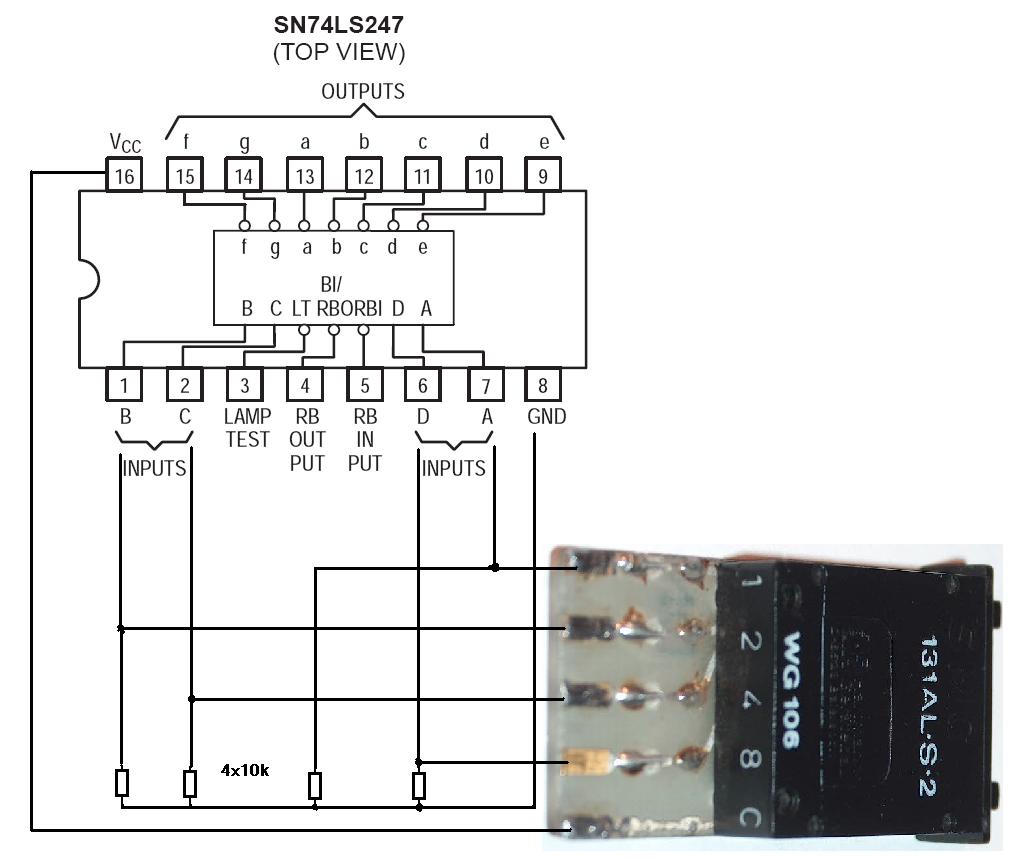

![]() Köszönöm az elmés válaszokat Nektek! ![]() Megépítettem a csatolt képen lévő kapcsolást, 4511-es IC-vel és egy piros közös katódós kijelzővel. Mielőtt felélesztem gondoltam megnézem a fórumhozászólásokat. Tökre izgulok, hogy fog-e működni! ![]() Ha nem műxik írok, ha igen akkor is! Szurkoljatok!
Persze én a dip kacsoló helyett a BCD kapcsolót használtam!
Szerintem nem fog működni! Na mindjárt írok!
Nem működik!
![]() Tiszta hülyeségeket mutat a kijelzőn! Szerintetek kéne működnie ennek a kapcsolásnak!? A csatolt fálj! Csak nem dip kapcsolóval, hanem BCD kapcsolóval! És úgy van bekötve, ahogy megbeszéltük! Mi a véleményetek? Miért nem működik? Segítsetek Srácok! Szar a kudarcélmény! Pedig ma ezzel dolgoztam egész nap! Életem legbonyolultabb kapcsolása! De nem működik! ![]()
Mik a hülyeségek amit mutogat? Abból kell kiindulni.
LT (lamp test, szegmensellenőrzés) bemenettel megnézhetnéd, hogy minden szegmens be van-e kötve. Aztán, a kijelző szegmenskiosztása jó-e? BCD kapcsoló 1=A,2=B,3=C,4=D-re megy?

![]() Köszi a hipergyors választ! ![]() Hát végül is csak két hülyeséget ír ki! Csatoltam egy videót és abban láthatod mit csinál! Elég zavaró ![]() Mindent végignéztem úgy ahogy mondtál! Semmi hibát nem találtam! A lamptest bemeneten 5,53 volt-ot mértem a földhöz képest! A tápfeszültség 6 volt. Igazából nem tudom mit kellett volna ezzel a lamptest bemenettel csinálni! ![]() Jó éjszakát neked Sebi és persze mindenki másnak is! ![]() u.i.: Még próbálkozom átforrasztás, meg ilyesmi... u.i.2: Van valakinek valami ötlete!?

Ezen a második videón az látszik, hogy az "e" szegmensed nem működik. Ha az LT bemenet aktiválásával sem világít, akkor a kimenet nél kell a hibát keresni ( forrasztás - soros ellenállás - kijelzőláb)
Ha az LT bemenetet használni akarod, akkor nem direktben, hanem egy 10k-s ellenállással kösd a táp +ra. Így, ha egy darab dróttal a -ra érinted, akkor 8-ast kell látnod.
Egy kis vizuális segitség->
... Azaz ha jó a kijelző és a dekódoló IC, az összes szegmens világítani fog a bemeneti bináris értéktől függetlenül...
