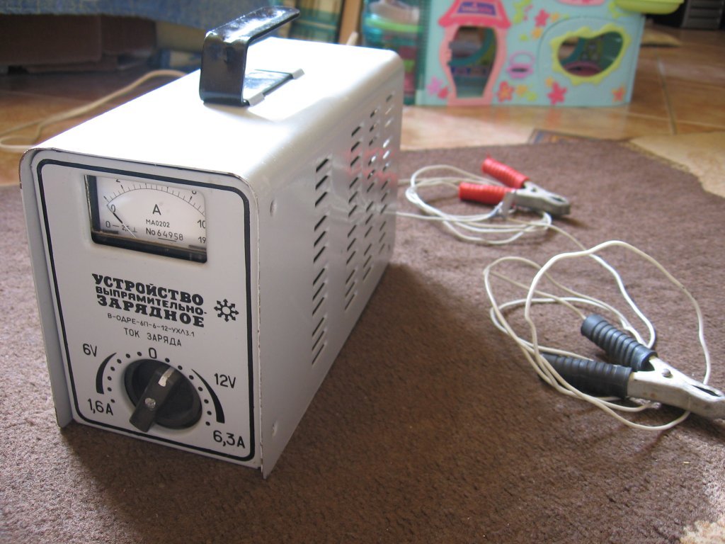

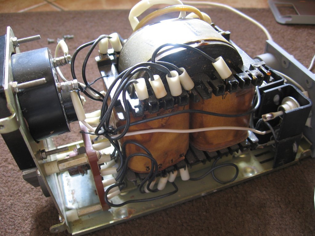

(#) MrMach1 válasza ujfalusi hozzászólására (») Feb 11, 2012 /
Az előlapi kapcsolóval a töltő áramot lehet állítani. Elvileg. Legalább is a festés erre utal. Lásd mellékelt képek.
A jelenség három különböző akkumulátorral is ugyanez. Ezért gondoltam hogy inkább a töltővel lesz gond. Már több mint 10 éve megvan és eddig eszembe nem jutott a feszültséget méregetni rajta. Lehet hogy mindig is ilyen nagy feszültséggel töltött. ???
Egyébként az áramerősség szépen csökkent töltés közben. Valami 8-10 Amperről indult és a végén már inkább 2 volt csak.
Ami mondjuk azért is érdekes mert a kapcsoló a második állásban volt. Ha igaz, akkor az utolsó a hetedik az 6.3 Amper.

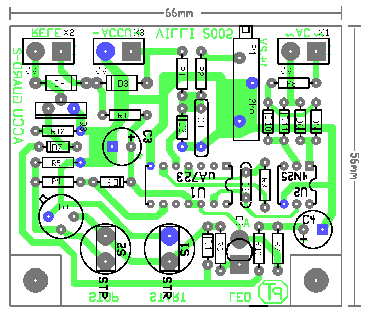

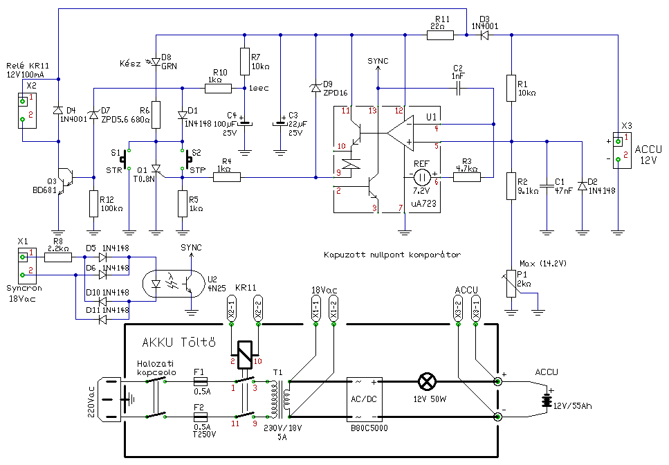

(#) jandark hozzászólása Feb 12, 2012 /
Megépítettem Proli, automatizáló paneljét,az akkutöltőhöz kiegészítésképp.
Sajnos nem boldogulok vele,minden a rajz szerint készült,próbáltam egy merültebb akkun 8.9v nál nem bírom bekapcsolni,ill 12,6 voltnál pedig ég a led ott már tölteni nem akar pedig egy rég töltött akkuról van szó..A trimmert tekerve semmi nem változik..
Van e már tapasztalatotok vele?
(#) Inhouse válasza jandark hozzászólására (») Feb 12, 2012 /
Igen, működik. A potival soros 10k-s ellenállást én 8-9k közöttire cseréltem, így tudtam jól beállítani a 2 értéket (2,2k-s potikkal).
Valamit elrontottál, nézd át!

(#) jandark válasza Inhouse hozzászólására (») Feb 12, 2012 /
Ezt csináltam meg..Ebben csak 1db 2,2k-s poti van..(közben átnézem a panelt..)
Akkor nem egyre gondoltunk, a kérdésed előtt linkeltem azt, amiről én írtam. Ennek is működnie kell, Proli007 kapcsolásai mind jók, megbízhatsz benne.

(#) Remci válasza jandark hozzászólására (») Feb 12, 2012 /
Én régebben megcsináltam,nekem működött. A lényeg hogy legalább 10v legyen az aksiban,mert nem kapcsol be. Viszont olyan tirisztorom nem volt mint a rajzon,azzal szívtam is sokat mert másikkal nem úgy működött ahogy kell,viszont mikor be tettem egy BT157-est azzal már jó lett.
Közben rájöttem ,mi a baj..
Ha nincs a diódahíd után sorba kötve az 50w-os izzó nem indul el a töltés.
Viszont az bizony nem jó hogy 10volt alatt nem csinál semmit,ez fontos lenne hiszen van hogy rajtamarad a világítás az autón,mint egy hete is és estére már nem volt 10volt..
A töltő lekapcsolás működik, reagál a trimmer,13,2 volt-nál lekapcsolt 12,80-nál még nem kapcsolt be..
