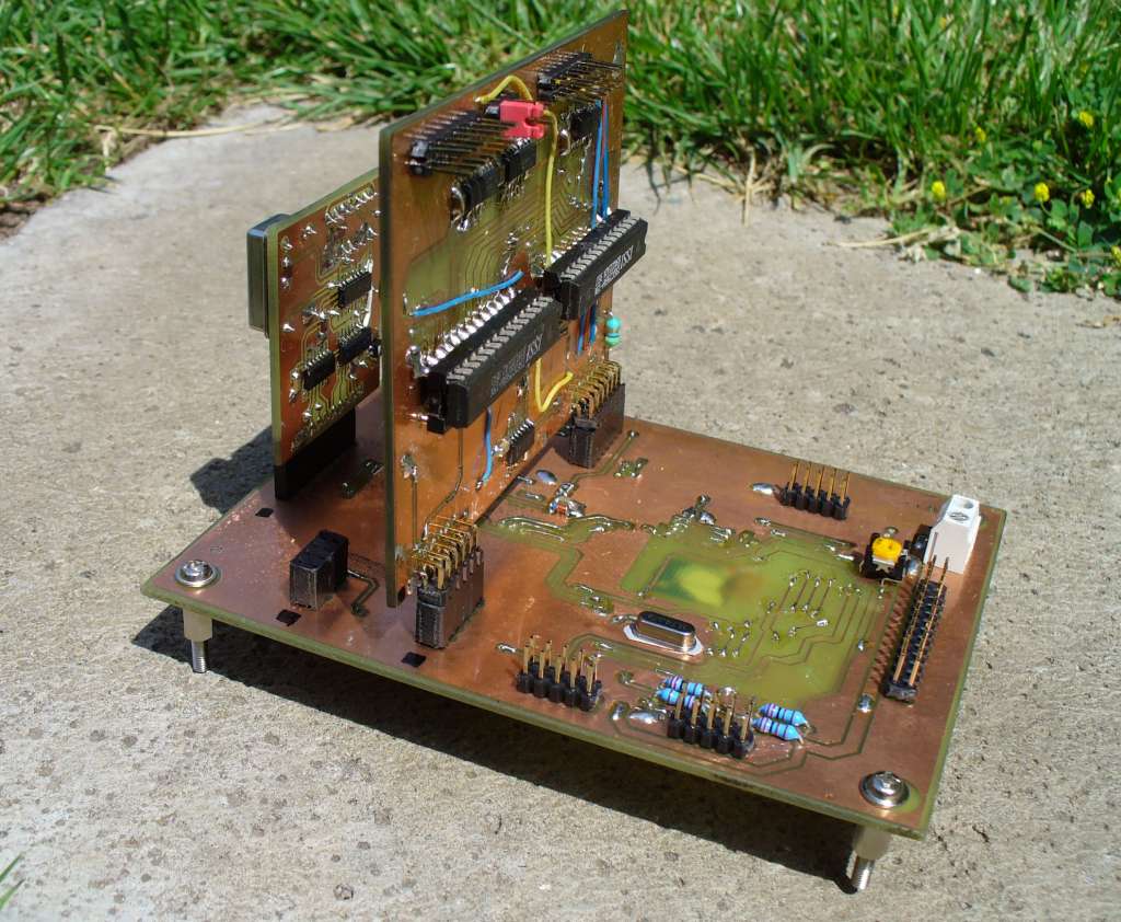

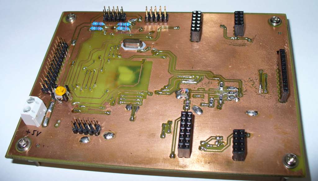

Ma sikerült kimaratnom a szkóp alaplapját. Mondjuk el kell gondolkozni a technológián amivel gyártom a nyákokat, mert újabban elég rosszul sikerülnek. Lehet hogy a hidrogén-peroxidos maratásnak is köze lehet hozzá. Meg szerintem túl sokáig világítom meg a panelt. Lehet hogy elég lenne 15perc is a 18 helyett. Meg a panel lakkozásával se vagyok megbékélve. A kémiai ónozó nem jó, az akrillan lakk sem az igazi. Bár most először beforrasztottam az ATmega128-at és utána lakkoztam le az egész panelt. (Most elég könnyen ment a beforrasztása, nem izzasztott meg úgy mint tavaly).
Persze mielőtt kiszedtem volna a szkóp régi paneljából az AVR-t, előtte elvágtam az öszes IO lábánál a vezetősávokat, írtam egy egyszerű LED vilogtató programot az összes IO lábára és végiglámpáztam a kivezetéseket. Csodálatos módon egy év hurcolászás, gyányolás után egyetlen portjának egyetlen lába se ment tönkre.
A panelból hőlégfúvóval sikerült kibányásznom, a másik oldal felől melegítve. Beforrasztás után beraktam egy 10k-s ellenállást a reset lábhoz, adtam tápfeszt a panelnak, és úgy tűnik, hogy túlélte az AVR a kiforrasztást és beforrasztást, mivel ugyanúgy villog mindenhol a LED

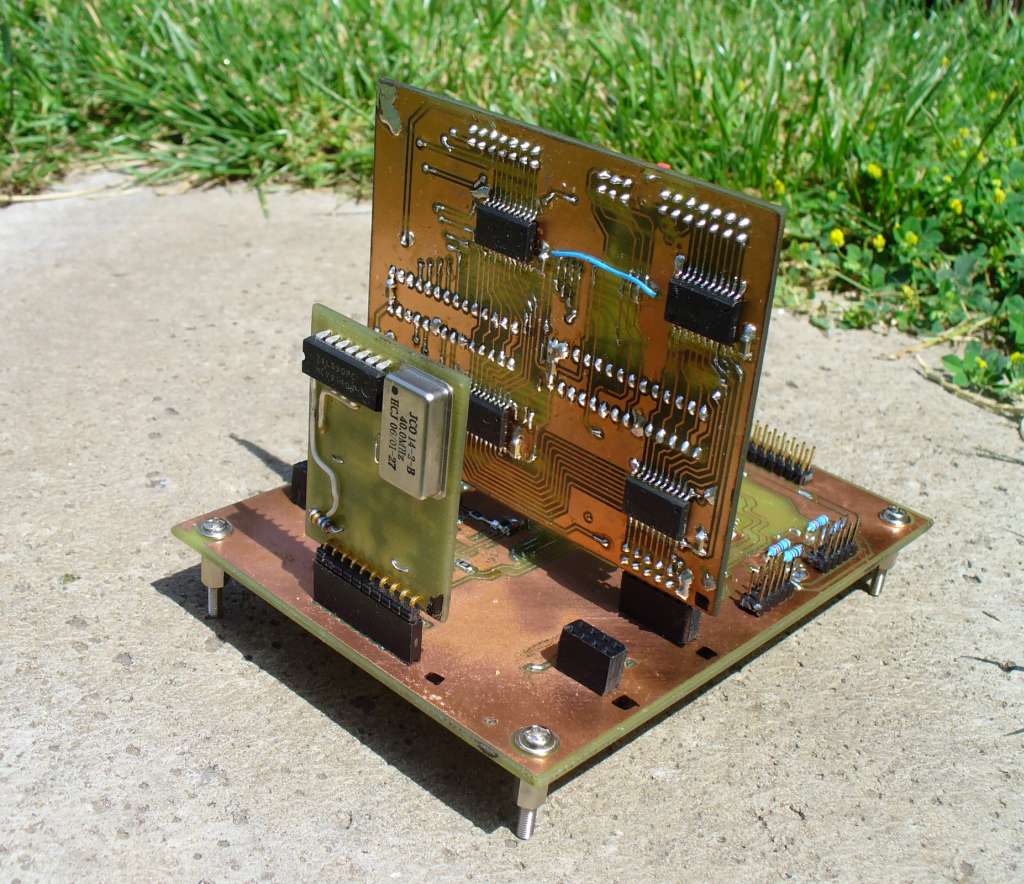

Összeraktam a szkóp paneljét. Az AVR működik, annyit már ki tudtam deríteni LED-ezéssel... Most lehet nekiesni az egész forráskód újraírásához El leszek vele egy darabig ...

A következő szkópom már komolyabb lesz és nekem is modulos lesz. A tiéddel csak annyi a bajom hogy magas és nagy doboz kell neki. Most azt találtam ki hogy az enyémet szintén Berger tüskés megoldással úgy lehet majd összedugni hogy a panelek egymással párhuzamosan helyezkedjenek el.

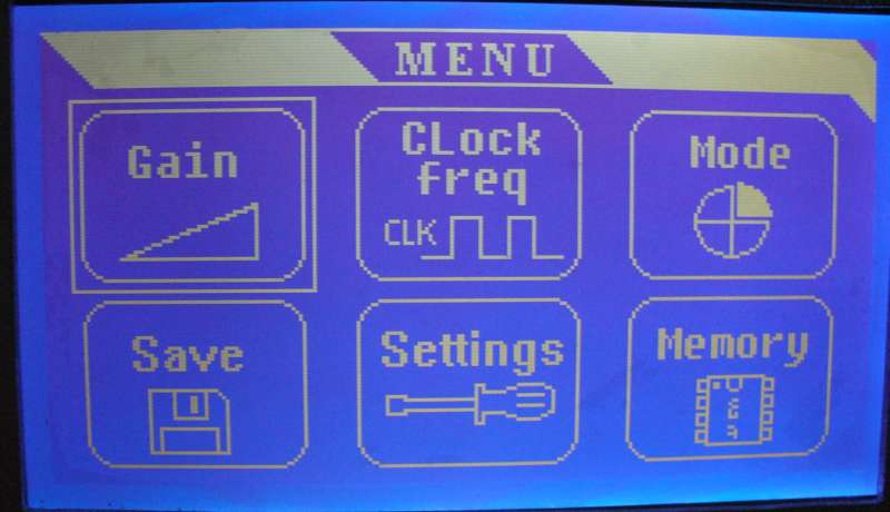

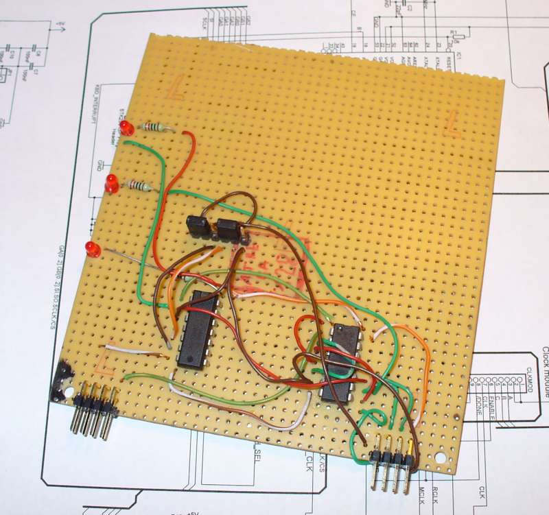

Előrehaladás történt. Az utóbbi napokban a forráskódot írtam újra a szkópra. A menürendszer kész, csak fel kell tölteni lassacskán. Visszakerült még a tavaly ősszel a bascommal együtt félrereakott BMP-s menükép, mivel mostmár bele tudom fordítani C-be. Csináltam próbapanelra az órajelosztó panel helyére egy minimális kis áramkört amivel órajel osztás nélkül vezérli a memóriapanelt, vagyis ugyanazt a működést tudja mint az összegányolt szkóp. Majd meg kell még ide tervezni a végleges áramkört.
Az elején nem akart menni mert egy alig látható forrasztásihiba miatt összeért két adatláb amik mennek az AVR-re (a memóriából kiolvasott adat 2. és 3. bitje), csoda hogy nem égett el a 74HC541 kimenete. Aztán a memória időzítés se volt tökéletes, ott is variálni kellett a jumperekkel. Még most sincs pontosan beállítva, mert 40 megán szemeteli a memóriát. Egy ideig kísérletezni kell majd vele, de az előző szkópban jó volt, most nem ugyanaz a kapcsolás.
Arra jöttem rá, hogy 1megán járatva a szkópot egy egész ábra amikor kifér akkor a frekvencia kb 10kHz lehet, vagy alacsonyabb. A jelgenerátorra akasztott kis hangszóró szerint (nem volt kéznél frekimérő).
A szinuszról azért néz ki olyan rosszul a kép, mert nagyon gyorsan frissít a szkóp, ezért nem tudtam jól lefotózni, majd azt is be kell állítani
Az osztópanel az most csak össze van gányolva hogy működjön, van rajta bekapcs, engedélyező, és memória kiolvasásórajel - visszajelző LED, a debuggolás segítségére

Nagyon tetszik a menürendszer!!! Gartula!
(#) Gory válasza MaSTeRFoXX hozzászólására (») Máj 30, 2007 /
Jól néz ki szerintem is. Mivel tudod belefordítani a bmp-t a C kódba?

(#) MaSTeRFoXX válasza Gory hozzászólására (») Máj 31, 2007 /
Írtam rá fain delphis programot Nem találtam ilyen kész programot, ezért egy-két délután összeütöttem egyet. Működik, de lehetne csinosítani rajta a GUI-t.
Amilyen kódot kihoz, azt egy az egyből ctrl-c +ctrl-v bele a winavr-es kódba és kész, vagy elmented txt-be.
Felrakom hátha valakinek a hasznára válik
Csak fekete-fehér bmp-vel hajlandó valamit kezdeni. így is kell elmenteni a bmpt. Mondjuk fekete-fehér LCD-nél ez kell.
