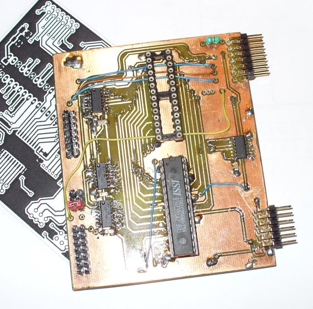

Összeraktam a memóriarészt. Nem lett túl szép, nem voltam túl szerencsés azon a napon amikor csináltam a nyákot. (Egyet elrontottam, túl erős lett a maratóoldat, aztán az akrillan lakk se úgy terült ahogy kéne meg ilyesmi...)
Ma délután ki is próbáltam. Belekókányoltam a régi szkópba, hát mit ne mondjak nagyon guszta lett.... . Próbálgattam (előtte a reset meg az órajel lábart sikeresen összekevertem), működni működik, bár nem a legtökéletesebb, valamiért mintha hiányozna a 3.bit, tehát eléggé lépcsózetes a jel. Na mindegy, össze kell raki az alaplapot most már hozzá, mert annyi dolog miatt lehet ilyen a jel hogy már meg se lehet számolni...

Hihetetlen , de már egy hónapja én is elakadtam. Csak annyit csináltam, hogy átterveztem a digitális részt és mégsem müködött ami már korábban müködött egy igénytelen panelen. Gondoltam azért mert a forrasztópasztával kísérleteztem. Aztán volt nekem is egy sikertelen maratásom. Szóval eddig már 2db. nyák landolt a szemétbe. Most próbálgatom a harmadik panelt, de ez sem akar kommunikálni a PC-vel. Lehet hogy az újabb fordító motor tett keresztbe? Azthiszem visszatérek egy korábbi verziójához. Szerintem gyorsan rájövök hogy mi lehet a probléma.
De már készülök eszközökkel a következő szkópomra. A CPLD beforrasztásához rendeltem egy profi hőlégfúvót meg SMD-hez való forrasztó folyadékot és pasztát.

Kész lett a szkóp alaplapjának a nyákja. Sikerült úgy megtervezni, hogy ne kelljen vezetékelni, ezért cserébe kicsit össze kellett cserélgetni az AVR lábait, szóval a Kijelzőt 3-4 különböző portról vezérlem De legalább kultúráltabb a nyák. Nem tudom mikor tudom megépíteni... Át is kéne még nézni meg a régi szkóp paneljábra írni egy olyan progit ami az AVR összes lábát ki/be kapcsolgatja kb 1Hz-el, és végignézni módszeresen, hátha az idők és kísérletezések folyamán elszállt valamelyik....
Az 5V-os tápág kb 4mm-es sávval van rajzolva, biztos ami biztos....
