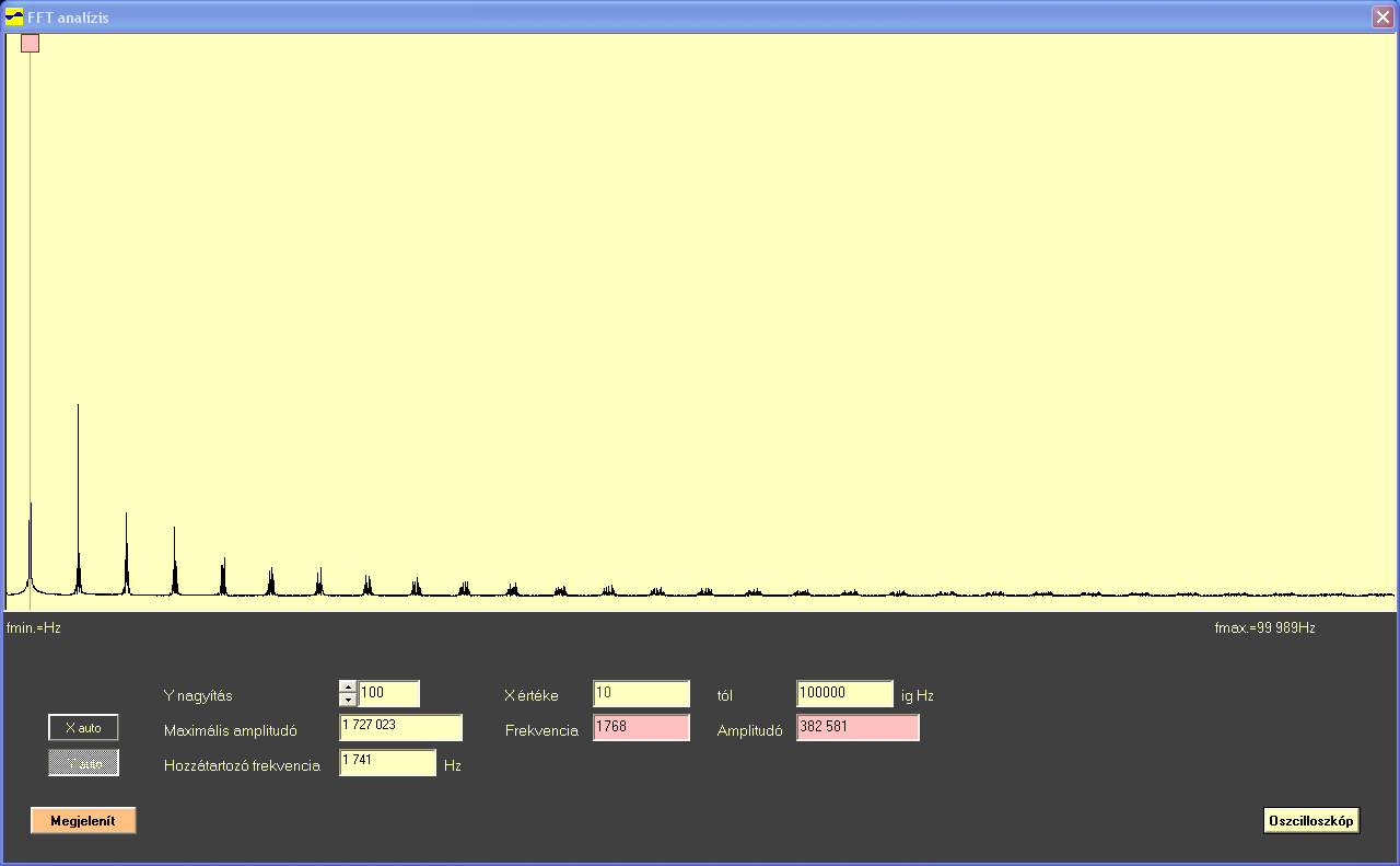

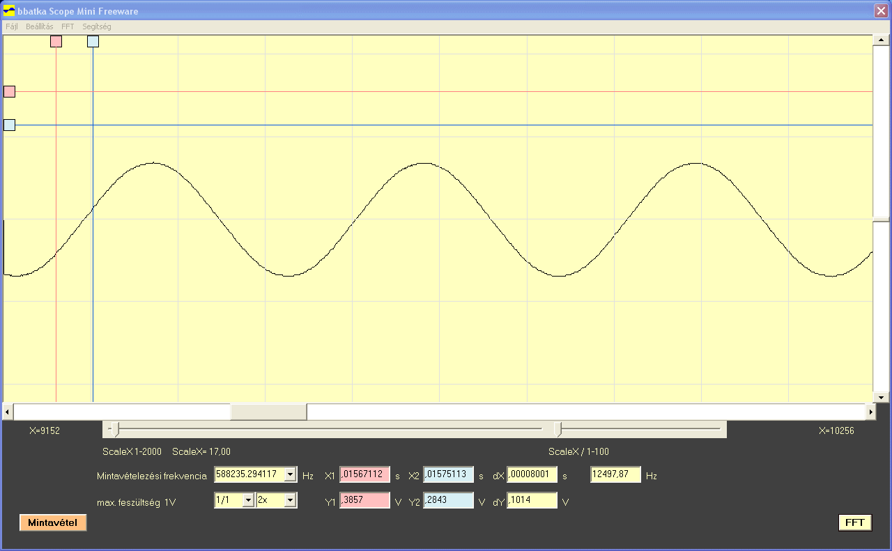

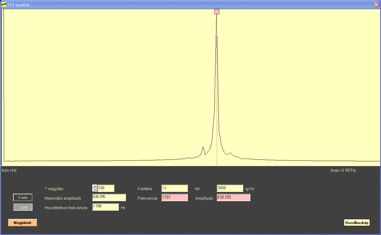

(#) bbatka hozzászólása Jún 19, 2007 /
Délután dobozba került az analóg panel. Elég jó.
Csatoltam néhány képet.
(#) MaSTeRFoXX válasza bbatka hozzászólására (») Jún 19, 2007 /
Gratula, szépen alakul Főleg a négyszögjelek tetszenek. Jól be van kompenzálva.
Meg az FFT analízis is tetszik nekem. Hol találtál hozzá segédletet?
