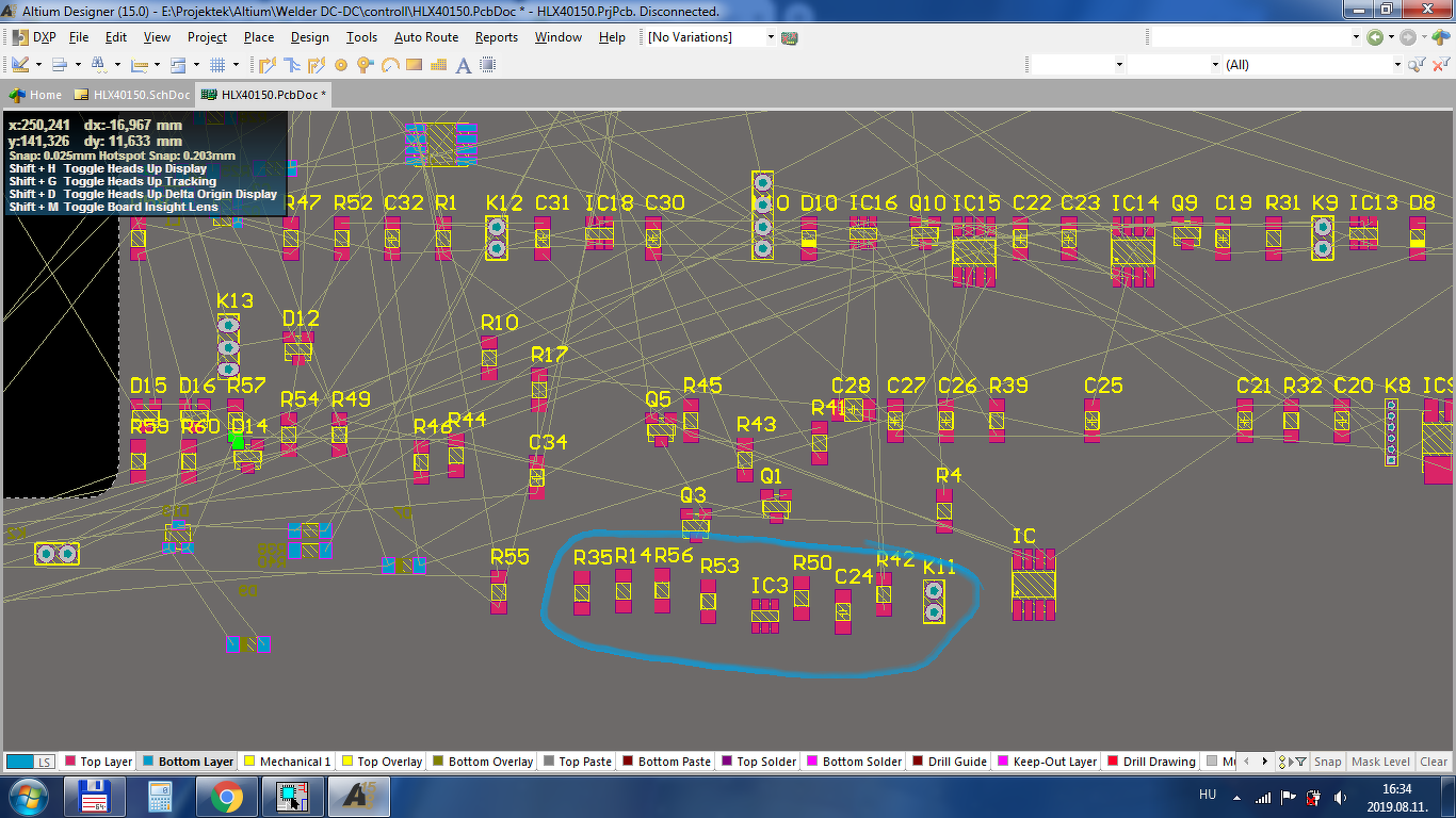

(#) cimopata hozzászólása Aug 11, 2019 /
Egy rendkvül idegesítő problémára kellene megoldást találjak, rendszeresen ütközöm abba hogy megrajzolok egy kapcsolást generálok szépen designátorokat az alkatrészeknek de amikor updatelem a tervet a PCB designerbe akkor egy csomó alkatrésznek nem csinálja meg a bekötést:
Ez miért van?
(#) superuser válasza cimopata hozzászólására (») Aug 11, 2019 /
Keress összefüggéseket; mi a különbség két ellenállás között, amikor az egyiknél él a kapcsolat, a másiknál nem. Keress hibát az sch dokumentumban, olvasd el a hibaüzeneteket az update PCB parancs végrehajtásakor, vesd össze a footprinteket, stb.
