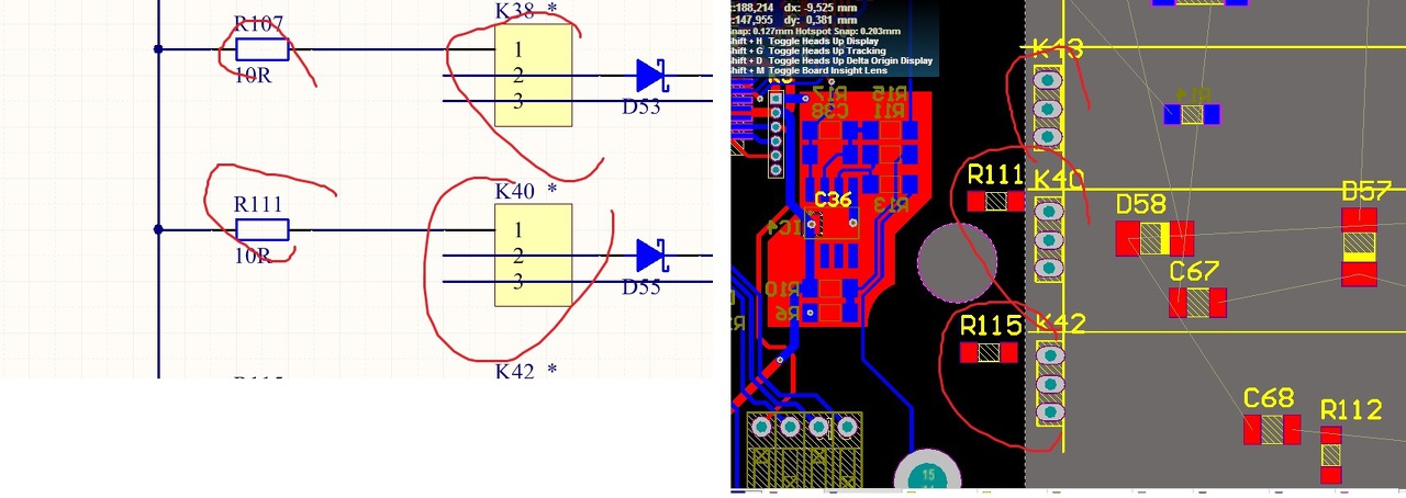

Gyakran előfordul hogy semanticban összeállított rajzon a PCB szerkesztőben egyszerűen nem huzaloz össze az alkatrészeket a program ott állnak üresen és árván? Akár hányszor update-elem a semanticanál a változásokat akkor azokat az alkatrészeket amit nem hajlandó bekötözni folyamatosan visszapakolja a PCB nézetben a kezdőpontra.
Mit kellene csináljak?
Teljesen kiakaszt.

(#) bbatka válasza cimopata hozzászólására (») Szept 13, 2018 /
Szerintem már a sémában sincs összekötve rendesen.
Miután meggyőződtél róla hogy a sémában össze van kötve az alkatrész. A következő lépések:
Design/Netlist for project/Protel 2
Design/Netlist for Document/Protel 2
File/Save
Utána a PCB szerkesztőben:
Import changes for PCB project
(#) lóri válasza cimopata hozzászólására (») Szept 14, 2018 /
Ez így elég csúnyácska. Miért van áthúzva a vezeték a K38-on 40-en. Lehet, hogy ott nincs is valós kötés.
(#) Tasznka válasza cimopata hozzászólására (») Szept 14, 2018 /
Nézd meg,hogy nem -e fordítva tetted le a lábakat,mert csak 1 ponton fogja kötésként érzékelni,vagy a rajzod nincs jól összehozva a pcb alkatrésszel,más a számozás,stb.
Mivel egyik lábat sem kötötte be, arra gondolnék, hogy a k38-40 csatlakozót te csináltad, de a fekete lábak fordítva vannak. Ezért a fekete láb és a sárga téglalap találkozásánál van a vége a lábnak, ahová köthetnél. Nem biztos, hogy ez van, de ez ugrott be. Egyébként schematic, akárhányszor.
(#) cimopata válasza lóri hozzászólására (») Szept 15, 2018 /
Ugyan ez az ellenállás ismétlődik a rajzon 40x. 40-ből 6db nál nem kötötte össze az alkatrészeket.
Biztosan van valami hibája programnak mert olyat is csinált hogy pl az R111 ellenállást bekötötte egy teljesen más designator jelölésű csatlakozóhoz amihez egyébként semmi köze nem volt.
Előzménye az volt a dolognak hogy ezt a 4db csatlakozó ellenállás dióda párost copy-paste módon szedtem át egy másik rajzról. Valami emiatt zavarhatott be. Végül úgy oldottam meg hogy töröltem az egészet és alkatrészlistából nulláról megrajzoltam az egészet.

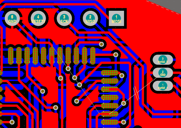

Helló sysy, cross51 köszönöm a segítséget ezeket a módszereket nem ismertem.Viszont, amit kérdeztem, ha a lábra kattintottam, akkor huzalozás nélkül csak az érintett lábakat világosította ki.
Más, a mellékelt ábrán a bekötetlen lábakat bejelöli, de mit jelent a jobboldali kondenzátor jel?
Mégegyszer köszönöm a hasznos válaszokat.
(#) cross51 válasza jano36 hozzászólására (») Júl 5, 2019 /
Mivel ez egy elég közeli kép és nulla netlabelt látok arra enged következtetni, hogy line-al routeoltál nem wire-el ez hiba. Ezt kézileg tudod javítani, a vezeték tulajdonságainál végig kell menned és belőnöd a megfelelő net nevet.
Az nem egy kondi amit látsz hanem szakadást jelöl, ha a vezetéket rá húzod a polygonra és nincs beállítva az hogy pour over same net vagy all same net objects akkor nem fogja összekötni a vezetéket és a polgyont.
A DRC sír a viák miatt is azt is át kell állítani.
És szerintem a tokon belüli pad to pad clearance-ért is sír a clearance roule-ban pipáld be az ignore pad to pad clearance within footprint-et.
