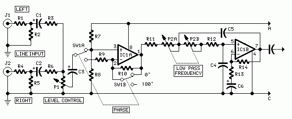

Próbálok neked keresni olyan szubszűrőt,ami egyszerű, megy 12V-ról, és van hozzá panelterv.
(#) Narancs válasza lapose hozzászólására (») Jún 7, 2009 /
Amit linkeltem kapcsolást állítólag tudja, csak még nemegészen értem hogy hogyan. Ha esetleg találsz akkor azt megköszönom, addig keresgélek énis. Ha találsz tied a pont.
(#) lapose válasza Narancs hozzászólására (») Jún 7, 2009 /
Igen tudja, de van hozzá panelrajzod, illetve meg tudod csinálni?
Találtam egy egyszerűbbet, de ehhez sincs panel terv.
(#) Narancs válasza lapose hozzászólására (») Jún 8, 2009 /
Pont most találtam, ha kell bekuldom. De amit linkeltél, lehet hogy az kerul bele.
(#) Narancs hozzászólása Jún 8, 2009 /
De milyen IC van azon amit Te kuldtel?
(#) lapose válasza Narancs hozzászólására (») Jún 8, 2009 /
TL072
Itt van a teljes leírás:
Segítek benne ha kell.
Végülis itt először közösíti a bal -és jobb csatorna jelét, majd egy potméteren keresztül viszi az IC egyik komparátorába, utána meg már nem telljesen tiszta, de nemis annyira lényeg. Mi lenne az a 0° meg 180°? Mivel szinusz jellel dolgozik a kapcsolás, így értem a fokokat, csak mi a jelentősége hangtechnikailag?
(#) lapose válasza Narancs hozzászólására (») Jún 8, 2009 / 4
Csak pontosítás végett: A TL072-ben és hasonló IC-ben(741, 358, NE5532) műveleti erősítők vannak, nem komparátorok.
Az átkapcsolásnak az a jelentősége, hogy mivel itt több erősítő lesz(eredeti végfokok + szub) nem lehet tudni, az eredeti erősítő fázist fordít vagy sem!
Hogy el tud kerülni azt, hogy a két erősítő ellenfázisban dolgozzon, ezért építik be az átkapcsolás lehetőségét.
De ezt nem feltétlenül muszáj beépíteni, mert a fázisfordítást el tudod érni azzal is, ha s hangszóró két vezetékét felcseréld.
Persze a kapcsoló elegánsabb!
