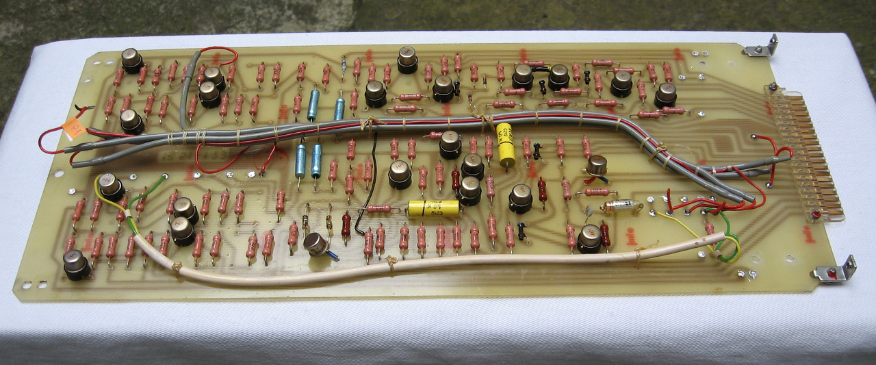

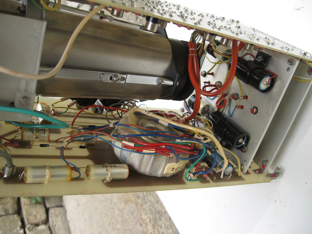

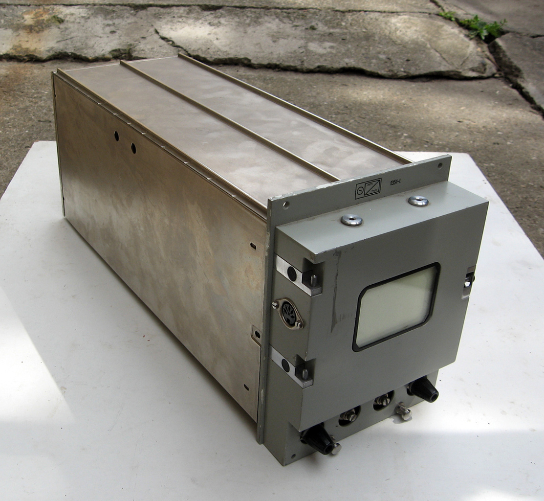

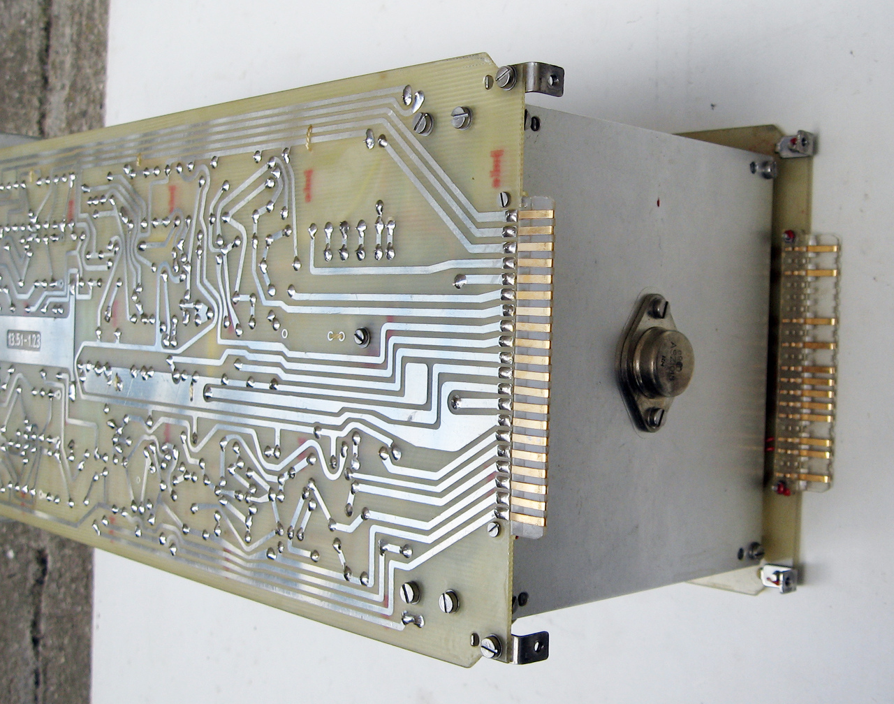

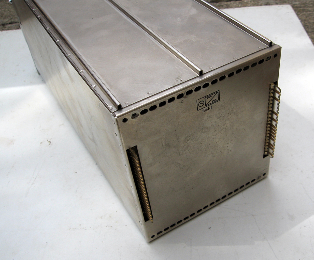

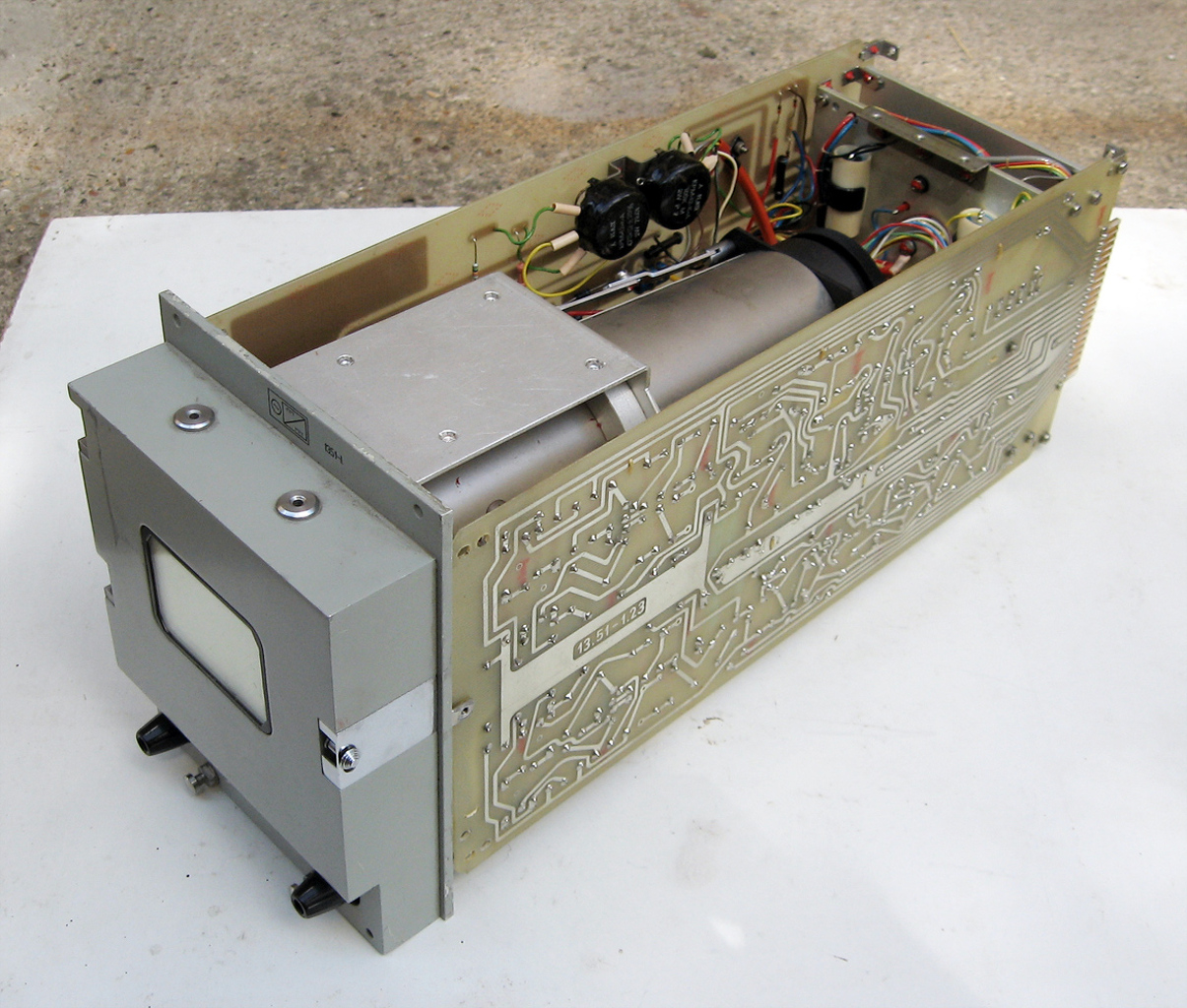

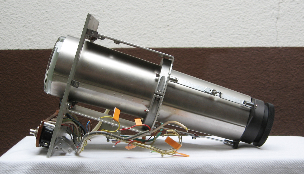

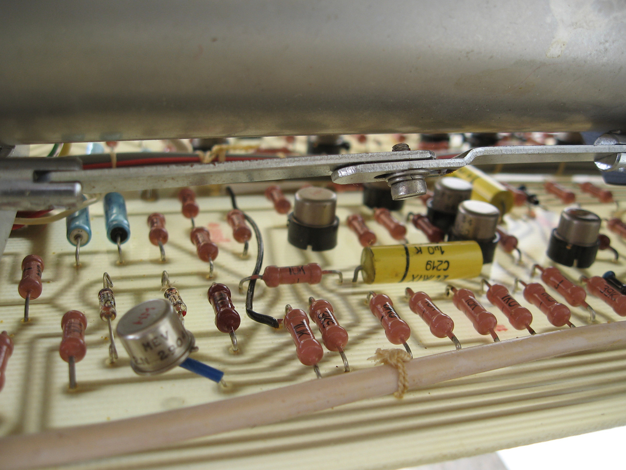

Üdv ismét!
Szereztem egy (a csatolt képeken látható) ilyen modult. Annyit sikerült kideríteni, hogy a Mechanikai Laboratórium által gyártott "Panoramic Analyzer R-1351 M/Z" tipusú készülékből származik. Tudom, hogy szinte nullával egyenlő az esélye de azért megkérdezem, hátha: nincs-e valakinek rajza hozzá?
Felbontva a modult látszik, hogy az egyik oldalon van a cső feszültségeit előállító, kaszkád-sokszorozó áramköre, a másikon pedig (feltételezem) a horizontális-vertikális meghajtó áramkörök. A tápegység tranzisztorai ASZ1015-ös germánium tranzisztorok, az eltérítésért felelős panelen pedig egy marék BFY34 és 2N2904 transzisztor található.
Ez így önmagában már egy "fél" szkóp és arra gondoltam, hogy ebből könnyen lehetne egy egyszerű amatőr szkópot építeni, csak hozzá kellene illeszteni néhány szükséges egységet (bemeneti osztó, előerősítő, trigger, sweep).
Most egyelőre annyit szeretnék kideríteni, hogy a hátulján található csatlakozósor milyen feszültésgeket/jeleket vár, hogy egyáltalán életre keljen. Végső esetben visszarajzolom a kapcsolást, egyébként is szép "szellős" a nyák, könnyen visszakövethetőek a vezetősávok. Azt már most is látom, hogy van rajta két gratez híd, amik ki vannak vezetve a hátuljára, csak azt nem tudom, hogy mekkora feszt várnak a bemenetükön.
(#) tarpad válasza tarpad hozzászólására (») Máj 31, 2014 /
Közben kicsit jobban szétszedtem. Hamarosan visszarajzolom a kapcsolását is. Egy DP7-178 tip. hosszú utánvilágítású cső van benne. A sémából és az alkatrészek értékeiből szerintetek meg lehet majd saccolni, hogy eredetileg mekkora tápfeszről ment az áramkör?
(#) pucuka válasza tarpad hozzászólására (») Máj 31, 2014 /
A DP7-178 cső adatai: (nagy érzékenységű, utángyorsítós, hosszú utánvilágítású cső)
Fűtés: 6,3 V / 300 mA 1, 14 láb (a két láb és a központi csap között húzódik a vízszintes vonal)
Ua3: 4 kV, a csatlakozó a cső ernyő közeli végén a cső palástján
Ua2a: 1 kV, 12 láb
Ua1: 35 - 165 V 4 láb
-Ug1: g1: 30 - 60 V 3 láb
D1-2: 31 - 40 V/cm (vízszintes eltérítő lemezek) 9 láb D2, 10 láb D1
D3-4: 10,5 - 13,7 V/cm (függőleges eltérítő lemezpár) 6 láb D3 , 7 láb D4
A többi láb:
2: k
5: a2c, (a két eltérítő lemez közti anód, a potenciálja az eltérítő lemezek átlag potenciálja)
8: a2b, (a vízszintes elt. lemeztől kissé negatívabb potenciál, fókusz szab)
11: i.c.
13: i.c.
Ezek az adatok remélem segítségedre lesznek. Vigyázz, a katód, és a g1 negatív feszültségen van! (1 kV körül)
Egyébként ha szkópot akarsz faragni belőle, (csak lassú jelekre érdemes a hosszú utánvilágítás miatt) az áramköreiből csak a táprészt, és a függ, valamint a vízszintes végerősítőt használhatod. Mivel gyors jeleket amúgy sem tudnál vizsgálni a végfokozat eltérítő tranzisztorait sem érdemes gyorsabbakra cserélni.
Eredetileg az eltérítő generátor kb 50 - 100 Hz között járt, szinkronizálva a sweep generátorral. A függöleges erősítő egy diódás demodulátorról kapott változó egyenfeszültségű jelet.
A hozzászólás módosítva: Máj 31, 2014
