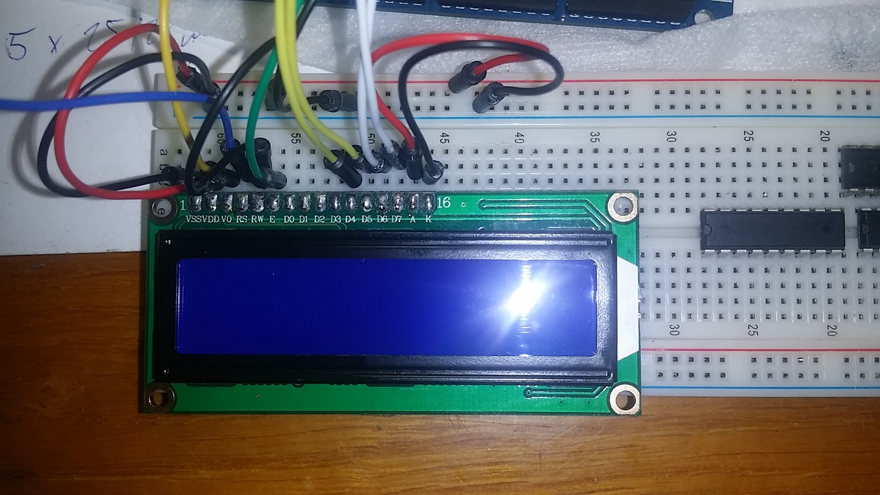

Üdv mindenkinek!
Gyakorolnám az LCD vezérlést, de a háttér világításon kívül semmit nem tudtam életre kelteni rajta!
A program az arduino leckeéből való:

A képen látható kínai lcd-ém van és kapcsolást állítottam össze, de már kb. ötödjére dugdostam újra össze. Semmit sem mutat. Már az lcd üveget is megfordítottam, bár ez szerintem mindegy hogy áll!
Annyit még, hogy nekem at mega2560 van nem uno. de eddig szinte minden tanuló program kivezetés kompatibilis volt.
A hozzászólás módosítva: Aug 16, 2015
(#) Kovidivi válasza V1rusH hozzászólására (») Aug 16, 2015 /
Látszik a kábelek egy fele, de hogy hova csatlakozik, az már nem, így nincs semmi információtartalma a képednek. A háttérvilágításhoz nem kell soros ellenállás?

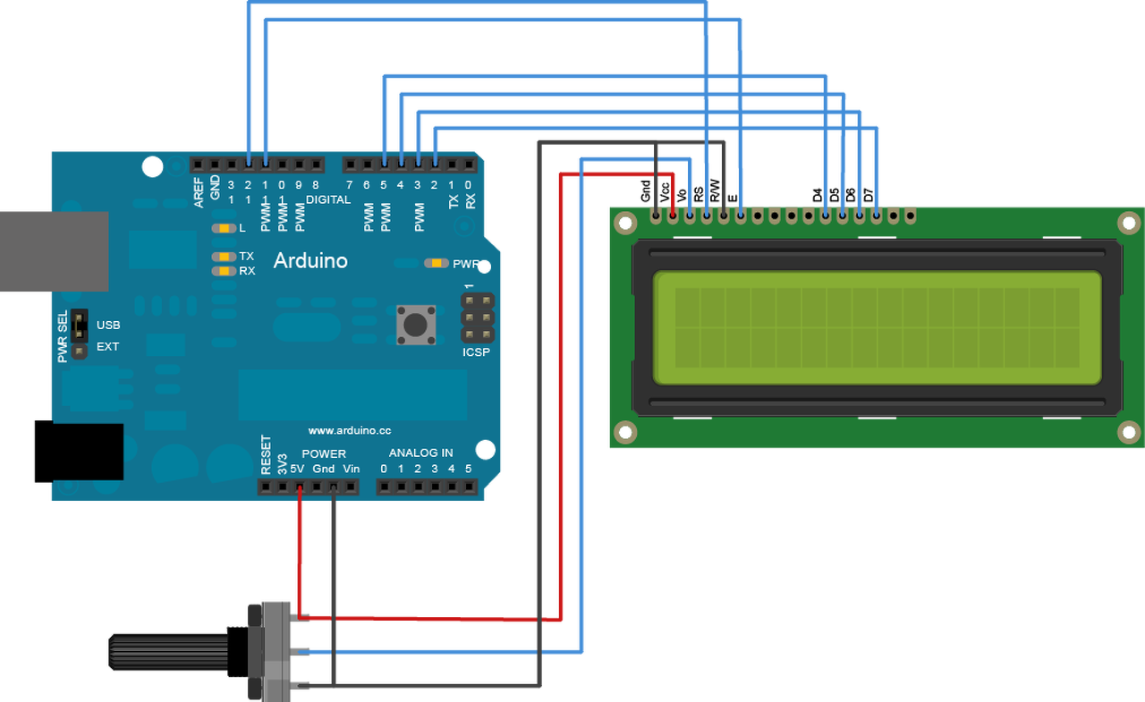

(#) Balázs válasza V1rusH hozzászólására (») Aug 16, 2015 /
A kontrasztbeállító potmétert megtekergetted? Lehet, hogy tökéletesen működik, csak nem látszik.
(#) V1rusH hozzászólása Aug 16, 2015 /
Poti nincs, háttér világítás tökéletesen elbírj az 5V-ot az arduinóról kivezetve.
De nem a háttérvilágításhoz kell a poti, hanem a kontraszthoz. Ott is van az első képeden. Ezek szerint be sem kötötted? Akkor ez a baj!
(#) V1rusH válasza Balázs hozzászólására (») Aug 16, 2015 /
3,3V-ra raktam. De próbáltam 5V-on is, de semmi nem történik.
Elkötéssel ki lehet nyírni az lcd-ét egyébként??
Mármint hova kötöttél ilyen feszültséget? A Vo lábra? Az nem jó! Úgy kellene bekötni, ahogy a rajzon szerepel: tegyél oda egy 10k-s potit.
Ki lehet nyírni pl. fordított táppal... de szerintem itt akkor is a kontraszttal lesz a baj. Főleg ha egyáltalán semmit nem látsz a kijelzőn, még halvány fekete téglalapokat sem a karakterek helyén.
(#) V1rusH válasza Balázs hozzászólására (») Aug 16, 2015 1 /
Tápfesz polaritásra ügyelek! V0-ra akkor nem jó a 3,3V? Majd dúrok valami potit.
Semmit nem látok, még halvány négyzeteket sem, valóban.
Nem jó, az biztosan túl magas kontrasztfeszültségnek. Lehet fix ellenállásosztókkal kísérletezni, de a legegyszerűbb egy potméterrel beállítani. Nem kell feltétlenül 10k-s, bármilyen jó, csak az érzékenységét befolyásolja (azért persze túl kicsi ne legyen, hogy ne terhelje nagyon az Arduino tápját). Szerintem a programod működik, csak nem emiatt nem látod, amit kiír.
Nem kell az Arduino lábszámozásának megegyeznie az LCD lábaival, csak a LiquidCrystal konstruktorában add meg jó sorrendben, hogy mit hová kötöttél.
Ha a potmétert tekergeted, most már látnod kell a fekete téglalapokat. Úgy állítsd be, hogy még éppen csak látsszanak, akkor a szöveget is látni fogod már.

Kontrasztot tudok már állítani, bár azt is úgy, hogy ha csak a kontraszt van bekötve, akkor finomabban tudom állítani, mint ha a teljes lcd be van vezetékelve. De nagyon halványan látszanak a kis négyzetek.

Hiba javítva, a trimernél kavartam meg a vezetékeket.
