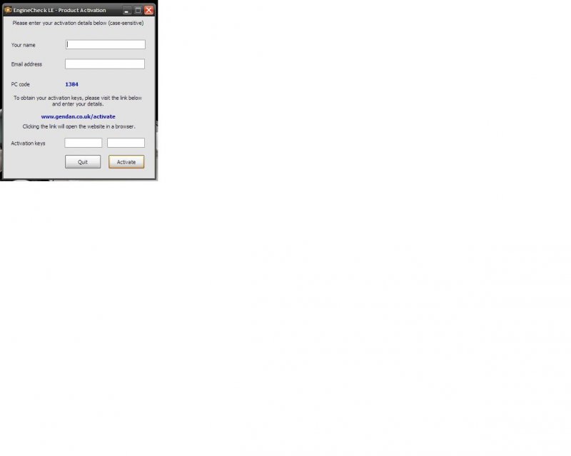

(#) masziozd válasza magiszter hozzászólására (») Dec 30, 2010 /
Én hallottam és nekem is kéne valahogy ,mivel
DX35-ös interfészhez ezt ajánlották.A scanmaster nem jó
ehhez az interfészhez az ELM -hez viszont igen mint
azt "bmotor60" is mondotta volt.Ha valaki tudna ebben
a GENDAN ENGINECHECK program megszerzésében se-
gíteni azt megköszönném én is.Üdv.

(#) bmotor60 válasza masziozd hozzászólására (») Jan 6, 2011 /
A dx35 simán megy a scanmasterrel és a modiaggal,mind kettőtt használom a legutolsó,legfriseb verziókat,de a régebbi verziókkal is megy.
a gendan engine check letölthető,de csak az LE-light verzió,viszont az is nagyon tuti,az viszont ELM327 1.4 től megy nekem
letölthető az EOBD BT-től
(#) masziozd válasza bmotor60 hozzászólására (») Jan 6, 2011 /
Nos én letöltöttem az "LE" verziót ,de alapból
aktivációs kulcsot kér.Nekem DXM1-16 interfészem van
ami ugyanazt a modult tartalmazza ami a DX35-ben van,
mégsem megy a scanmaster-rel.
Szia!-persze,felmégy a gendan oldalára,regisztrációra,beirod a 1384 kódot mag a neved és kapod emilben a kódot
(#) masziozd válasza bmotor60 hozzászólására (») Jan 7, 2011 /
Igen ,ezt már másfél hete megtettem és azóta semmi.
