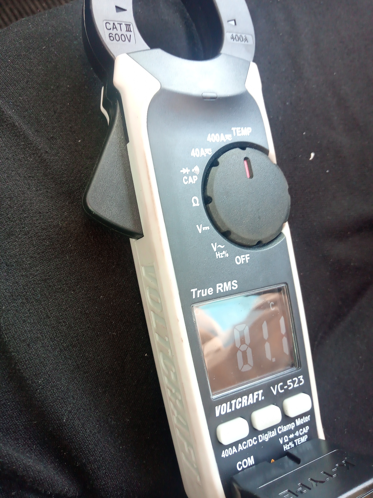

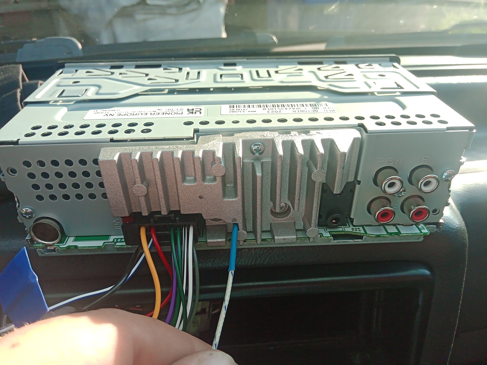

(#) janir18 hozzászólása Szept 9, 2024 /
Vadonatúj Pioneer rádiót beépítés közben kipróbáltam, szerintem elég melege van. Minden a helyén, hangszórók megfelelően bekötve. Ez a hőmérséklet rendben van így? Igaz júliusi eset, 35fok volt a levegő árnyékban.
A rádió működik még, semmi beavatkozást nem tettem, gondoltam ha nyekken megy vissza gariba. Hosszú távon tuti kiszikkadnak a kondik, valószínűleg egy venti beépítése lesz a megoldás.
