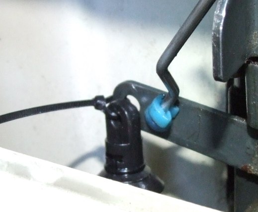

(#) Inhouse válasza Inhouse hozzászólására (») Júl 28, 2009 /
Macioo és Gabor83!
Mi újság?
Találtam egy "érdekes" megoldást egy helyi mekkmester főállású autóvillamosági szerelőtől...
Felfogatás 1db! reiser csavar, a zárhoz pedig egy kötegelő rögzíti...gyönyörű és nyomorúságos...azóta javítva!
Inhouse

(#) gabor83 válasza Inhouse hozzászólására (») Aug 21, 2009 /
Az első képen elég neki egy csavar?
Nálam elmászott a motor, ha csak egy csavarral rögzítettem.
(#) Inhouse válasza gabor83 hozzászólására (») Aug 22, 2009 /
Ez a kp szerelő "Mester" egyik gány munkája, természetesen kijavítottuk. Persze, hogy gáz az egy csavar is (ami egy resiser!), de ennyi "ügyes" megoldás mellett, ez már csak apróság...
