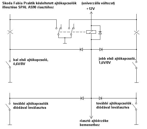

Most egy SX4 van teritéken. Szintén késleltetett, halványodos, de a multkori relés megoldásom nem jo, mert ezen a riaszton nem lehet késleltetést beállitani. A következö a diodás szétválasztás lesz, ha nem jön be, lehet, hogy ellopom a szabadalmadat. Ha pénzért csinálja az ember, nincs idö ilyen ötletes találmányokon gondolkodni.
Mesélj, hogy is?
Nekem a Skoda Fabia Spal AS90 párosnál diódán keresztül nem szerette... Hogy oldja meg a dióda a késleltetés problémáját? Üdv Inhouse
2 dioda kellett, mert a jobb elsö és a 2 hátso ajtokapcsolo egybe van kötve, csak a BE van külön szálon. A kapcsolok egyvezetékesek, simán testet kapcsolnak. A késleltetéssel ennél a megoldásnál nem kellett foglalkozni, a kapcsolok nem késnek - becsukod az ajtot, megszakit. A késleltetésnek akkor lett volna jelentösége, ha a lámpára kötök, ott már közbeavatkozik az elektronikája.
Az a jo, hogy ma már ahány kocsi, annyiféle...
A késleltetéssel az elektronika a gond, nem 12V/0V, mint egy sima megoldásnál, hanem pár V és 0V, ami a legtöbb riasztót meghülyíti. Lehet olyan a késleltetés, ahol a késleltetés idejére a kapcsoló helyett testet zár...
Egyébként szégyen a riasztógyártóknak, hogy a beszerelőnek kell vacakolni ezzel, simán megírhatnák úgy a programot, hogy ne okozzon ez problémát... Bár nekem 2 bemenetem is volt, és a BE jó volt neki, valamint ki lehetett kapcsolni az élesedéskori hibajelzést és csatornakizárást, úgyhogy ne elégedetlenkedjek, több független bemenet úgysem lesz... Bár csalódtam a SPAL-ban. A magyar leírásban több hiba is van. Nincs benne a beállításokhoz, hogy mi az alapállapot. A kpzár relékimeneteinél elírták, NO volt, NC nem. Az ajtóbemenetnél lehetett kapcsolni, hogy ne figyelmeztessen, de, hogy csak a figyelmeztetést veszi le, vagy a csatornát is kikapcsolja, arról nem szólt a fáma... A külső érzékelő bemenetnél arra számoltam, hogy rá tudom kötni egy univerzális ütésérzékelőmet, előjelzéssel. 4 kivezetés, 12V, test, ki1, ki2, ilyen van a riasztón is, de nem mérhető rajta a táp, vagy a test, valószínű már nem ilyen egyszerű módon működik...ez nem annyira az ő hibájuk. Szóval 2 diódával közösítettél és szerette a riasztó... Kellene csinálni egy komparátoros modult, pl. 4 független bemenet, ami minél kisebb fesz, pl. 1,5V és 0V között is megbízhatóan érzi a váltást. Ilyenkor csak elő kellene venni és bekötni a tutit... Üdv Inhouse
Közben átgondoltam és kicsit átalakítottam a rajzot, így univerzális, minden kocsihoz jó. Annyira egyszerű, hogy félve, de felteszem, hátha segít valakinek...
Szóval az első ami összedobtam a Fabia-hoz, a másik ennek a továbbgondolt univerzális változata. Nem hátrány, hogy nem kell a tetőkárpitig eljutni, lent megoldható az ajtók környékén... Hogy keresni is lehessen rá, késleltetett belső világítás és riasztó összekötésének problémáját megoldó áramkör, ha lehet annak hívni... Ja, persze csak testet kapcsoló autóknál, de ez lefedi az járgányok zömét. Üdv Inhouse

Annyival talán kiegészitenélek, hogy ezt valoszinüleg nem csak Skodához lehet használni, hanem a többi VW-csoportos autohoz is, ebben a korosztályban.
Azért gondoltam, hogy univerzális...esetleg nem csak VW csoport, hanem minden testet kapcsoló...
Használjátok egészséggel! Üdv Inhouse

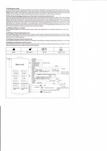

Próbálok bekötni egy "Thunder" nevet viselő központi zár és riasztó csodát. A (elektronyos, nem pneumatikus) központi zárral nagyjából készen vagyok, viszont a 4. (segéd) motor rákötésénél meghülyül az egész és nem hajlandó nyitni/zárni. Függetlenül attól, hogy a motor ténylegesen nincs is ajtóban, csak mellettem letéve. Találkoztatok ilyennel? Esetleg vezérlőhiba lenne? Próbáltam a riasztót rákötni a zárra, kevés sikerrel. A záron két vezeték van (nyitás és zárás), ezt kellene összekötnöm a riasztó megfelelő vezetékeivel (mellékeltem a két kapcsolási rajzot). Riasztó központi egységét, mozgásérzékelőjét és szirénáját hová érdemes eldugni? Műszerfal alá, esetleg kivinni a motortérbe? I-es Punto-ról van szó. Köszönöm előre is.
A 4. segéd motor 2 vezetékes? Ha igen, akkor érdekes a jelenség, nem hathatna vissza, hacsak nem zárlatos, de akkor utána nélküle sem működne... Ha 5 vezetékes, akkor elkötötted a mikrokapcsoló részét.
A riasztódnak testet kell kapcsolnia a kp zár vezérlőnek, egyik szálon nyit a másikon zár. Vigyázat, találkoztam olyan kp zárral, ahol a spórolás jegyében a külön kivezetett nyit/záró szál belül nem volt bekötve sehova! Már a csatlakozóban sem fogadta semmi... Kösd rá az 5 vezetékes motor barna/fehér szálára! A riasztódban 2 relé van 2 morze (váltó) érintkezővel. Az NC sehova, a NO megy a testre, mindkettő. A maradék 2 szál a nyitó/záró kivezetés. Ahogy az első képen a jobb felső sarokban van, "zárt áramkör"-nek hazudva... Üdv Inhouse
Köszönöm, igen, 2 vezetékes, ezért nem értem én sem. Arra tippelek, hogy a vezérlő nem működik jól. Tehát egyszerűen kössem rá a riasztó fehér kivezetését (záról jel) a kp. vezérlő fehér vezetékére, a riasztó fehér/feketét (nyíló jel) pedig a központi zár barna vezetékére?
