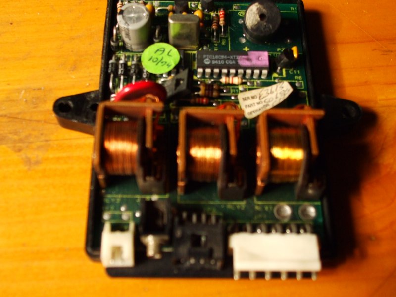

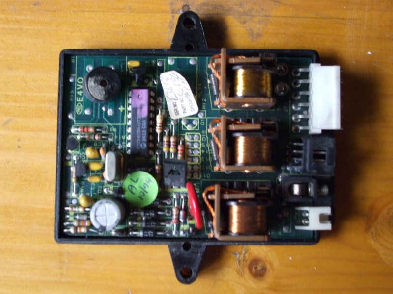

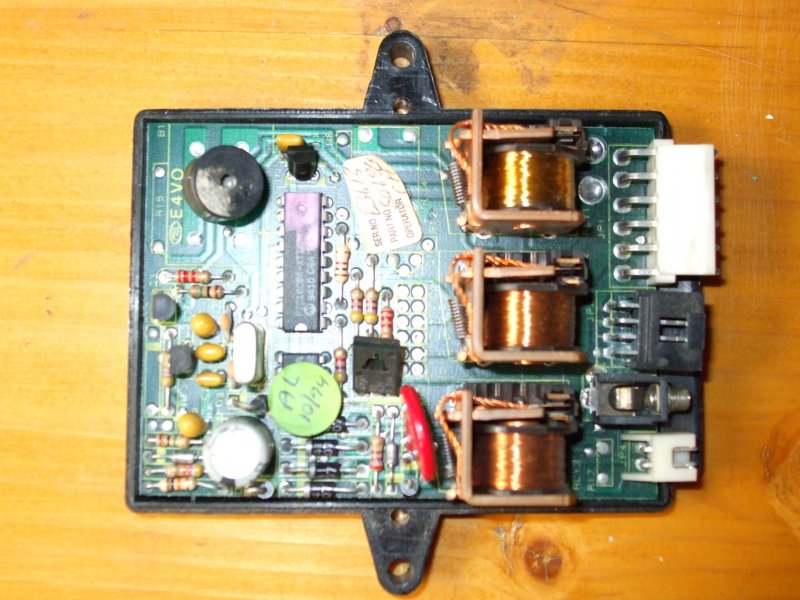

Sziasztok !
Segítséget kérnék! Vettem egy Opel astrát,amiben találtam egy kütyüt a műszerfal alatt. A típúsát nemtudom, mert semmi nemü írás nincs kívül. Belül viszont 3relé van, és egy PIC 16C54-XTI/P a vezérlője.Két szinű ledhez van egy csati kivűl, és ami érdekes 6 érintkezős csatinak mind a 6 vezetékje fekete. Amit még tudok,hogy vezérel egy mágnes szelepet az üzemanyag szűrő előtt.Egy kis hab a tortán, mivel ez müszf.. alatt volt valahogyan beázott led csatinál.Hát kb.... ennyi a problémája. Kérésem a következő: fel ismeri ezt valaki,bekötési rajz vagy típussal tudnátok nekem segíteni. Elöre is nagyon megköszönném...
Pár képet fel tettem róla.
(#) akos70 válasza linzenbold hozzászólására (») Aug 31, 2010 /
A leírás alapján egy utólagos indításgátló. De mivel kapcsolod?
indul az autó?
(#) linzenbold válasza akos70 hozzászólására (») Aug 31, 2010 /
Valoszinüleg nem indulna, mert a szerelő kiiktatta. Mivel motor hibásan vettem, de ez a része már kész van. Kapcsolni nem tudom mivel nincs hozzá semmi ilyenem, de viszont van egy két vezetékes érzékelö, ami a szélső két érintkezösbe megy. Ez úgy néz ki mint egy piezo hangszoró, és az ujom hegye fér bele. Ez valami érzékelö lenne?
Igen, valószínüleg ehhez kell hozzáérinteni a kulcsát minden indítás előtt. Ha az nincs meg, semmire nem mész vele. Alakitsd vissza, nehogy meglepetést okozzon.

(#) linzenbold válasza akos70 hozzászólására (») Szept 2, 2010 /
Igazából ahogy írtam,nem kiakarom iktatni hanem megjavítani,vagy cserélni de erre a típusra. Ezért kellene ha valaki tudna típust,vagy azt hogy hol keressek rá. A problémája szerintem nem tul nagy mivel a led csati kapott egy kis vízet. Amúgy az indító kulcs az megvan azzal indítok.
(#) akos70 válasza linzenbold hozzászólására (») Szept 2, 2010 /
Én nem az indítókulcsról beszélek, hanem az immó "kulcsáról". Ha nincs meg, mehet az egész a kukába.

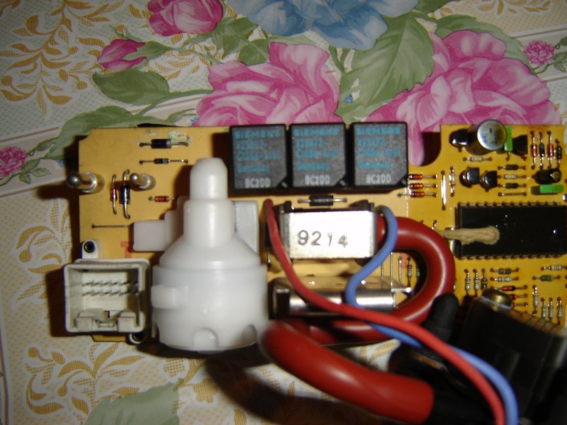

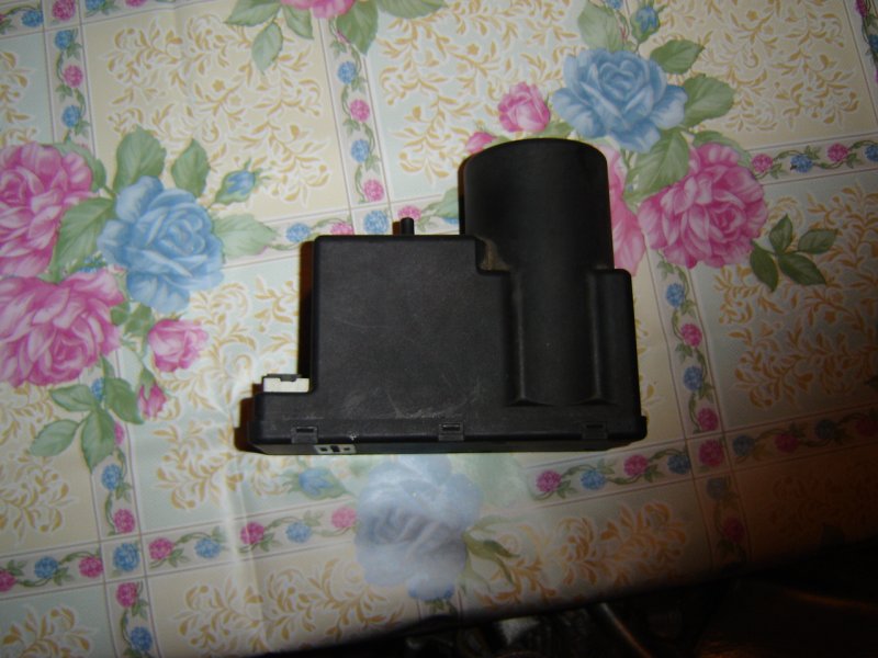

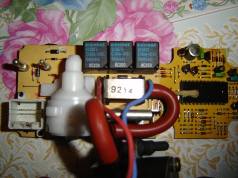

(#) mazsi258 hozzászólása Szept 18, 2010 /
Hali. Még új vagyok itt, és mint oly sokan én is csak kérdezni szeretnék. Na szóval pneumatikus kp zárammal már 'szenvedek' egy ideje, mert az a jelenség, hogy kulcsal is és a riasztó távval is kinyit rendesen de bezárni csak (nem mindig) nyitás után tudok! Nem tudom érthető-e? Lényeg az hogy nyitással semmi gond zárásnál néha előbb nyitni kell mert nem hajlandó lezárni. Hallatszik ill., látszik is a belső világításon , hogy kapja a jelet a zár vezérlő egység, de mintha a záró relé nem húzna be. 80-as Audim van gyári a zárvezérlő. Annyi látszik a reléknél, mint amikor az elemből kifolyik a sav olyan zöld 'trutyi' van rászáradva a panelra. Ez az egyik gondom. A másik hogy ilyen reléről nem is hallottak a boltban. Már abban sem vagyok biztos hogy relé. Ez van rajta: Siemens V23072-C1056-X101 Germany BC2DD Ha vki tud ebben segíteni azt megköszönném!!!
Bocs a késői válaszért, de most jöttem haza. Rakok fel egy pár képet hátha az segít. Mellesleg mostmár a relék melletti dióda is trutyis.
A képek.
És íme a relé kiforrasztva, alulról fotózva. Azt írtad így neten keresztül nem megy én debrecen környéki vagyok ha tudnánk vhol találkozni az jó lenne.
(#) akos70 válasza mazsi258 hozzászólására (») Szept 18, 2010 /
Pattintsd szét, csiszold meg érintkezőket. Nagy baja nemigen tud lenni, ha mégis, autósboltban veszel helyette 500 ft-ért egy másikat.
De szerinted is ez lehet a baj? Mármint ezek a relék?
(#) fergeteg válasza mazsi258 hozzászólására (») Szept 18, 2010 /
Az bizony csúnyán beázott. Típus hiba (VW, Audi). Ha a tisztítástól nem jön helyre, vehetsz másikat 1 vagyonért. :rinya:
