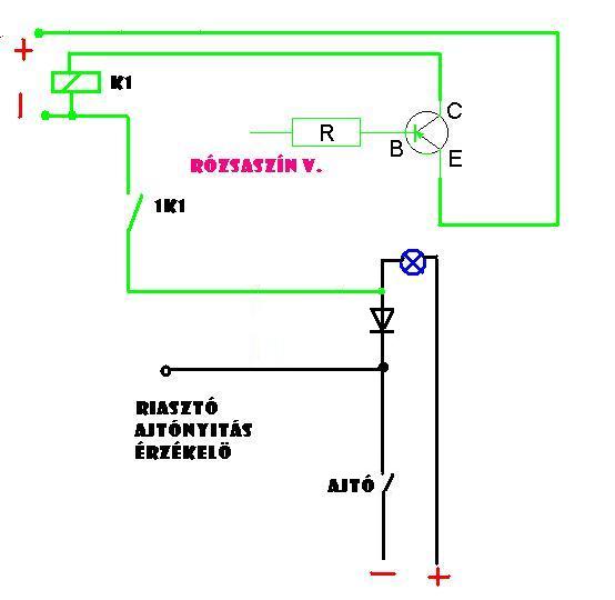

(#) Inhouse válasza gabiii hozzászólására (») Máj 13, 2008 /
Ha arra való, hogy "nyitás után a lámpa késleltetve kialszik", akkor így kell működnie...most arra való vagy nem?
12V nem szerencsés rajta, ha "kinyitom a riasztót", ha nem, mivel párhuzamosan van kötve az ajtókapcsolóval és testet kell kapcsolnia. Ha az ajtó nyitva van, akkor az a 12V rövidzárat kap.
Tehát maradjunk annyiban, hogy nem erre való a kimenet, csak meg lehet oldani erre is...
Rémálom! 20MB 7db nyomtatott oldal képéért???? Gifben nem lett volna az egész párszáz kB és még a minőség is jobb lett volna!!! Utálom az ilyet! Meg az ilyen leírást is, nincs konkrét áramkorlát a kimenethez, de mivel erre is használható univerzális kimenet, elvileg simán rákötöd. Amit te mértél 12V, az valószínűleg csukott ajtóknál lehetett és nem a riasztó adta ki, hanem az izzón keresztül mértél 12V-ot, mert épp nem volt testelve...
Azt kellene megnézd, hogy a kimenet működik-e? Fogsz egy 12V-os keresőlámpát, a rózsaszín vezetékre az egyik vége, a másik az akku plusszára, a rózsaszín ne legyen bekötve az ajtóhoz! Kapcsold a riasztót és nézd meg, hogy világít-e a keresőlámpa! Ha világít, működik. Ha rákötöd az ajtókapcsolóra és mégis halvány, amikor nem az ajtókapcsoló, hanem a riasztó kapcsolja, akkor rakj egy relét közé. A relé (nem kell 25A-es) egyik lába a plusszra, a másik a rózsaszínre, záróirányba egy 1N400X dióda. A relé záró érintkezőjét pedig kösd az ajtókapcsoló és a test közé.

(#) gabiii válasza Inhouse hozzászólására (») Máj 13, 2008 /
"A negatív kimenetként az utastér világítás kapcsolására (a „rózsaszín” vezeték a testhez záródik a riasztó működésekor és 30 másodpercre minden egyes riasztó kikapcsolás után)"
Ez van a leírásban, tehát arra való, hogy nyitás után a lámpát bekapcsolja és 30 másodpercig világít.
"Fogsz egy 12V-os keresőlámpát, a rózsaszín vezetékre az egyik vége, a másik az akku plusszára, a rózsaszín ne legyen bekötve az ajtóhoz! Kapcsold a riasztót és nézd meg, hogy világít-e a keresőlámpa! Ha világít, működik."
Én ugyanezt csináltam csak feszültségmérővel és így lett a 12 volt.

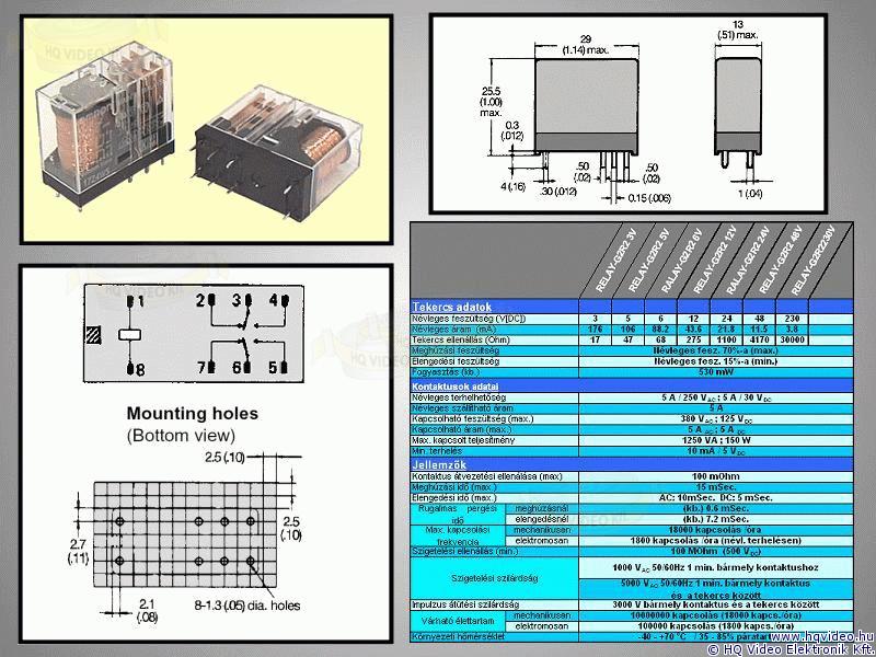

Működik a kimenet csak nagyon hallvány, akkor valószinű a risztón nem tud átmenni elég áram... ezért gondoltam én is a relére.... Itthon van egy, azzal próbáltam (Omron G2R-2 12VDC), de ezt a relét nem sikerült meghúzatni vele... Ma megyek és nézek valami "gyengébb" relét, remélem azzal sikerül... meg keresek egy diódát....
Köszi a segítséget....
Ácsi, azt írtad, hogy a vezetéken 12V van...nem, ha így mérsz a vezetéken 0V van, mivel ha külön nincs említve, akkor testhez képest vesszük. Tehát te 12V-ot mértél az akku plussza és a vezeték között?
Nem tudom, milyen relé lehetett, de egy átlagos autós relé behúzója 50-75ohm, ami 2-3W. Biztos, hogy a relét az akku plussza és a rózsaszín közé kötötted?
Inhouse
Jah igen, akkor roszul írtam, én így mértem, tehát az akku plussza és a vezeték között van 12V.
A relét jól köttöttem be, csak nem tudta meghúzni, hqvideon fenntvan a relé adatlapja, mellékelem.
(Azért a biztonság kedvéért még1X megpróbálom)
Ma nem sikerült relét vennem, de a napokba remélem eljutok a bolthoz..
(#) Inhouse válasza gabiii hozzászólására (») Máj 14, 2008 /
Biztos, hogy a 12V-os változat van neked? 43mA már igazán nem nagy áram, akármilyen tranzisztor van benne...
Ha közvetlenül az akkura rakod, behúz? A 12V 70%-ánál be kellene húzzon, tehát már 8,4V-tól.

(#) gabiii válasza Inhouse hozzászólására (») Máj 14, 2008 /
Biztos hogy a 12 voltos van. Próbáltam úgy hogy a negatív pólusát nem a rózsaszín vezetékhez értettem, hanem a kocsi fém részéhez és ugy behúz... Tehát a rózsaszín vezeték nemtom mérnem működteti
Nem kell másik relé. Kell egy pnp tranyó, ami elbír kb. 200mA-t, nézz szét az alkatrészeid között, kis BD és akkor tuti...
Az emittere megy a plusszra, a kollektora a relére, a relé másik lába testre, a rózsaszín meg egy 4,7k-val a bázisra. A bázisellenállást csökkentheted valamennyivel, de be fog húzni ennyivel is (kb.2mA, még 50-es bétával is 100mA).
Inhouse
oks, köszi megpróbálom! THX

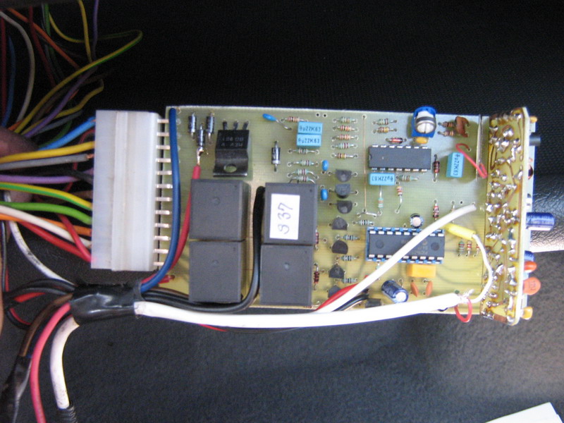

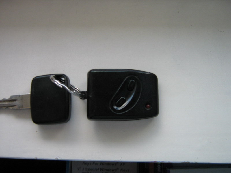

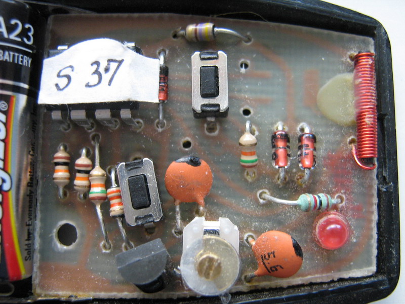

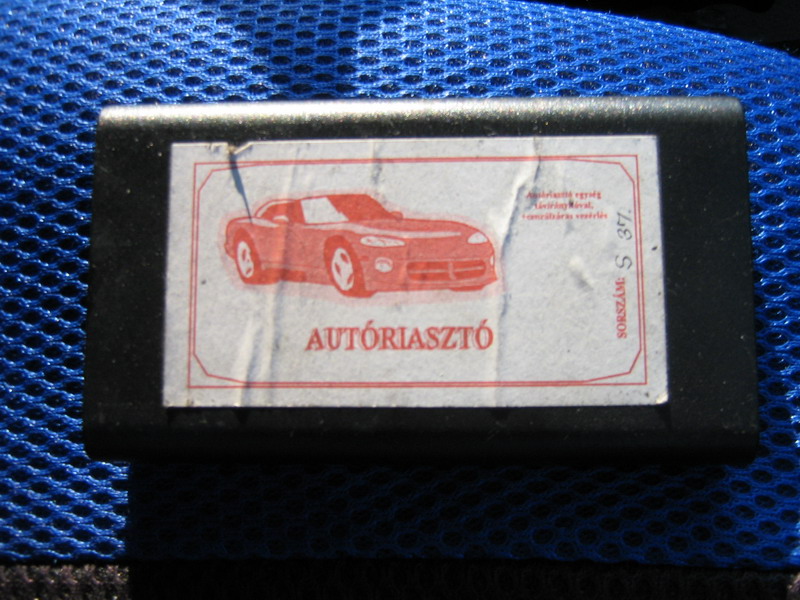

(#) corsa15 hozzászólása Máj 16, 2008 /
Egy kis segítséget szeretnék kérni. Nem tudom kideríteni, hogy a képeken látható riasztó milyen márkájú és típusú. Ha valaki ráismer, akkor ne tartsa magában. Jó lenne, ha lenne hozzá valami bekötési rajz, leírás.
Előre is köszönöm.

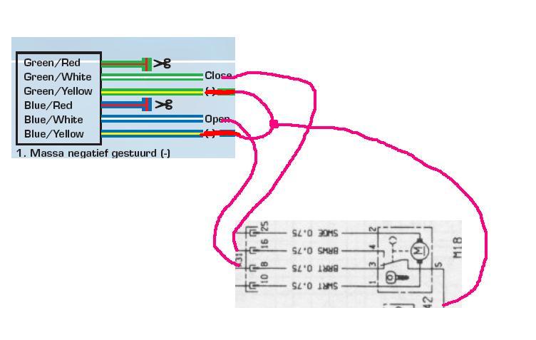

(#) zsoltee0001 válasza SnoopyRider hozzászólására (») Máj 17, 2008 /
Hi
nem tom aktuális-e a kérdés, de csináltam egy ábrát, szerintem működnie kell, a képből nekem nem jött le, hogy nyitott helyzetbe a 3 vagy a 4-es az NO, vagy NC úgyhogy lehet, hogy fordítva működik, de akkort csak a open- close csatlakozást kell felcserélni.
Gondolom csak a központi zár része volt kérdéses, a többi az eléggé egyértelmű.
üdv
(#) gabiii válasza Inhouse hozzászólására (») Máj 19, 2008 /
Elmentem venni tranyót, mondtam h pnp kell, adott egy BD139-est... Itthon nézem az adatlapját npn...
Ezzel meg lehet oldani? Vagy vigyem vissza?
(#) Inhouse válasza gabiii hozzászólására (») Máj 19, 2008 /
Mivel testet kapcsol a riasztó, ezért pnp kell. Esetleg, ha van egy kis PNP tranyód, akkor azzal kapcsolod a BD139-et és azzal a relét...
De lehet, hogy egy kisebb PNP is elég lenne, nem kell 1,5A-es...
Inhouse
(#) gabiii válasza Inhouse hozzászólására (») Máj 21, 2008 /
Nah sikerült szereznem (tv-ből) egy pnp tranyót.
BD202, hát ez jó nagy(8A), de a bétája elvileg kicsi...ez jó lesz? Nem fog nagyon melegedni?
(#) gabiii hozzászólása Máj 21, 2008 /
Jah meg a 4,7k-s ellenállás jó?
(#) Inhouse válasza gabiii hozzászólására (») Máj 21, 2008 /
Hát, ha van 100-as bétája, akkor elvileg jó a 200mA áramfelvételű reléhez.
Nem fog melegedni, ha jól ki van nyitva, majd meglátod, esetleg lehet 3,3kohm is...
Inhouse
Köszi megvan, bekötöttem, nagyon jól müxik! Nem melegedik, meg ugyis csak fél percig működteti a riasztó.
Még majd egy dióda kell mert eddig úgy volt hogy ha nem nyitottam ki az ajtót akkor fél perc után visszazárt, most meg ahogy a relé is tsthez érteti a lámpát oolyan mindha ki lenne nyitva az ajtó.... milyen dióda kellene bele? vagy jó bármilyen? Köszi

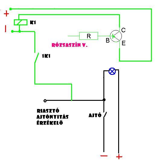

nah akk még 1X érthetőbben leírom:
Csináltam egy gyors paint-es ábrát, bekötöttem a relét meg a tranyót a leírtak alapján. A relé segéd-érintkezőjével pedig a testhez lehet kapcsolni a lámpa negatív felét.
Ez jó is meg világít szépen a lámpa, de régen ugy volt hogy van az ajtóérzékelő, ami érzékeli hogy ki lett e nyitva az ajtó és ha nem akk visszazárta automatikusan.
Most meg ahogy a relé oda van kötve olyan mindha egyszerre nyitnám ki az ajtót.
Szal valamilyen megoldás kellene a problémára....dióda szerinted jó?
Köszi Gábor!
(#) Inhouse válasza gabiii hozzászólására (») Máj 22, 2008 /
Akkor lennie kell mégegy vezetéknek, ami az ajtókapcsolóra megy és érzékeli az ajtónyitást. Ja, látom van is. Igen kell dióda:
Inhouse
(#) gabiii válasza Inhouse hozzászólására (») Máj 22, 2008 /
mind1 milyen? vagy van valami feltétel h milyen kell oda? Megnézem ezt is a tv-be
Köszi
Pár wattos az izzó, úgyhogy szerintem 1A-es elég, pl. 1N400x (az x a feszültséget jelöli, elég az 1-es is, bár lehet, hogy hamarabb találsz 1N4007-et)
Inhouse
eddig csak egy ilyen van: BY251
Kicsit nagy
Ha elfér...
Inhouse
(#) gabiii hozzászólása Máj 23, 2008 /
Nah sikerült a bekötés, nagyon jól müxik!
Köszi a segítséget!!!
