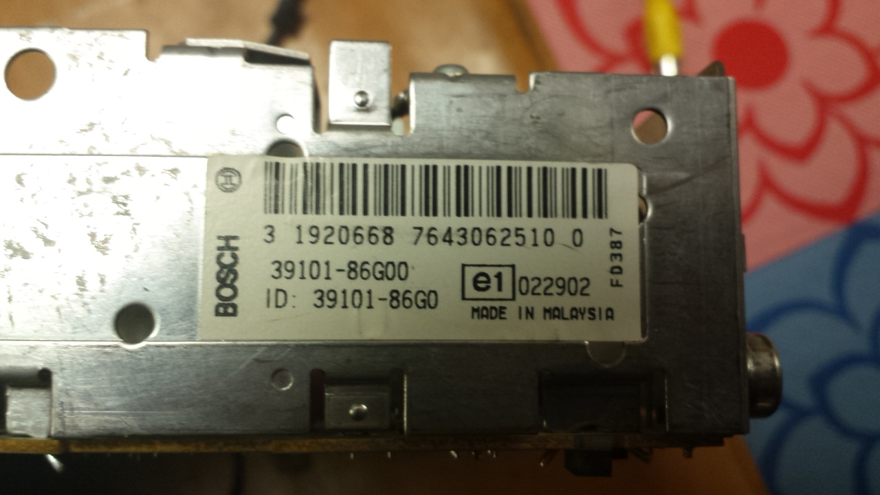

Csináltam képet a panelről és a paraméterekről. AM adóra szeretnék bemenetet kötni. Mert a magnó részen nagyon gyengusz. De lehet rossz pontra kötöttük mert kazetta kell bele, de az meg nem jó a szalagfigyelés miatt

Ezen az oldalon van egy hasonló fej (G10 és nem G00 véggel), egy külső bemenet megoldással. A pontok már meg vannak, vagy így használod, vagy meg kell szakítani a fóliát és átvezetni egy relé váltóérintkezőin. Így külön is kapcsolhatóvá teheted, az üres CD-s megoldás helyett, bár lehet, hogy kár túlbonyolítani.
(#) Ze hozzászólása Jan 26, 2016 /
Azon a képen egy cd-s változata van.de az enyém az kazettás. Az Am adó leválasztása az nem egyszerübb?
(#) Inhouse válasza Ze hozzászólására (») Jan 27, 2016 /
Affene, akkor ez a különbség, tényleg, ezen elsiklottam. Amint lesz hozzá rajzod, meglátjuk.
