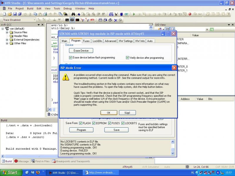

(#) Ricsi89 hozzászólása Nov 14, 2009 /
A képen látható probléma áll fent. Bármit akarok csinálni ezt írja ki. Vadi új Attiny45, most vettem ki a csomagolásból, de nem tudom programozni. Fuse biteket kiolvassa, ott hibát nem ír, de utána vége. Se törölni, se írni nem lehet.
(#) herzsolt válasza Ricsi89 hozzászólására (») Nov 14, 2009 /
Tápot kap az Attiny45? Más avr-t tud írní?
(#) Ricsi89 válasza herzsolt hozzászólására (») Nov 14, 2009 /
Kap tápot, mert "programming mode"-ba belép sikeresen. Ha lehúzom a tápról, akkor már ott is hibát ír. Van másik tiny45 is, de azzal is ugyanez a probléma.
