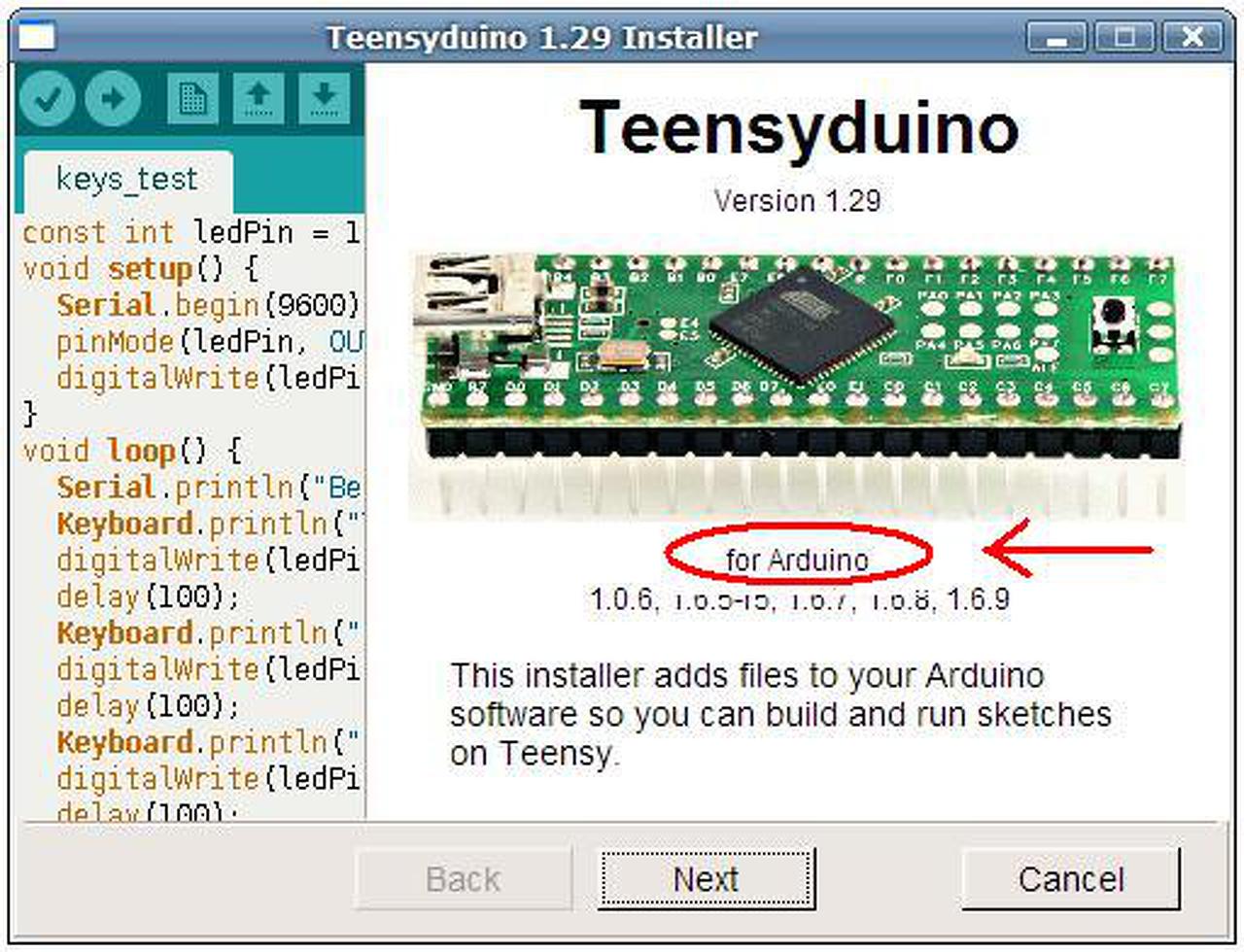

(#) kapu48 válasza Tomi_Bp hozzászólására (») Aug 3, 2016 /
(#) Tomi_Bp válasza kapu48 hozzászólására (») Aug 3, 2016 /
A Google nálam is működik, nekem is ez volt az első találat (és ha jól vettem ki az úriembernek az www.avrfreaks.net-en pont ugyan ez a problémája mint nekem) és az ezen összegyűjtött linkek az első tíz találat között. Ezeket és még sok másikat letöltöttem és próbáltam a saját uC-re (ATmega328p) szabni, amit szintén még az első hozzászólásom mellé mellékeltem az eredetit és a szerkesztettet is.
Az nem működött.
Valamiért, nem értem miért, de ezek mind az ATtiny (általában) 8 lábú családjához íródtak (mármint azért értem, hogy abban ha jól emlékszem, nincs hardveres soros port, de azt nem, hogy miért nincs az ATmega88/168/328/648-hoz...)
A hozzászólás módosítva: Aug 3, 2016
Pedig ott van benne az : AVR_ATmega328P
AltSoftSerial_Boards.h
  1. // Arduino Uno, Duemilanove, LilyPad, etc
  2. //
  3. #elif defined(__AVR_ATmega168__) || defined(__AVR_ATmega328P__)
  4.
  5.  #define ALTSS_USE_TIMER1
  6.  #define INPUT_CAPTURE_PIN               8 // receive
  7.  #define OUTPUT_COMPARE_A_PIN            9 // transmit
  8.  #define OUTPUT_COMPARE_B_PIN           10 // unusable PWM
Természetesen be kel helyettesíteni a PIN számokat, a mega PORT.PIN értékeire.
De aki programozni akar annak ezeket meg kel tanulnia!
(Sajnos Arduinora közölnek legtöbbet, szükséges megérteni, és javítani!)
