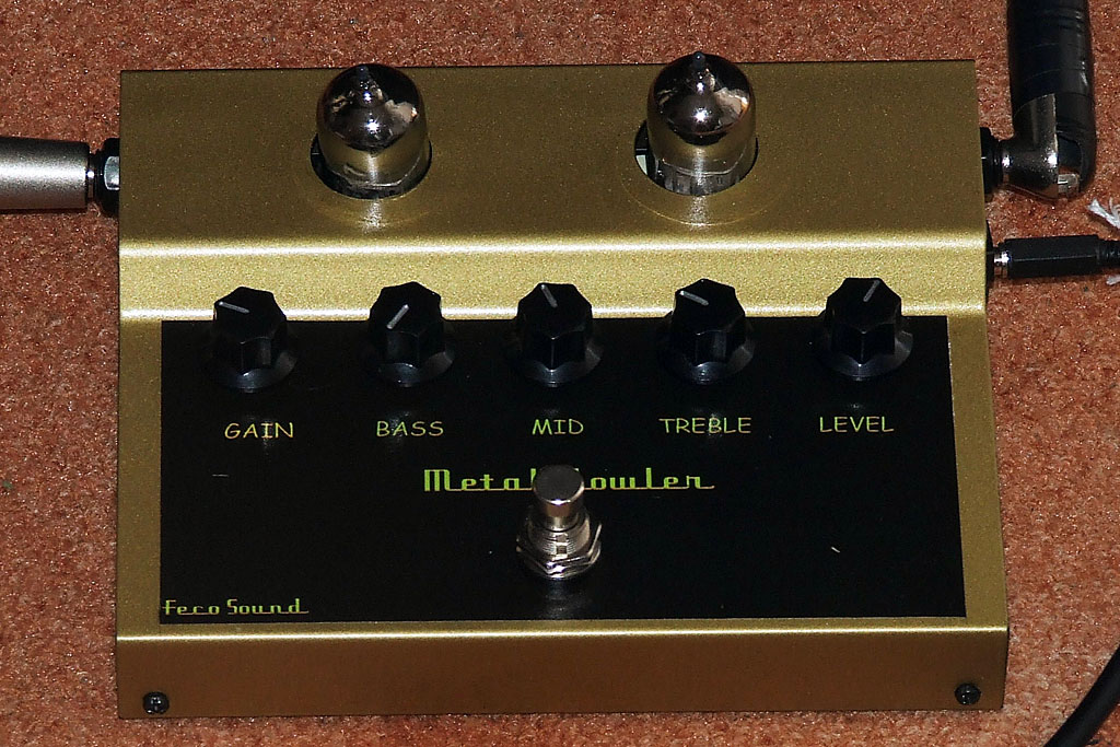

Szerintem nem kéne senkit riogatni az SMPS-ek általad vélt "veszélyeivel". Korántsem annyira rossz a helyzet mint ahogy gondolod. Nem egy erősítőt építettem már kapcsolótáppal és csak jót mondhatok róluk, mástól sem kaptam panaszt rájuk. A jól megépített rezonáns tápok zavarait szkóppal sem lehet tetten érni, a PWM-en is csak nagyobb terheléskor jelenik meg zavar, de erre lettek kitalálva a szekunder folytók és a minőségi Low ESR kondik, X7R kerámiák, stb-k. "Amatőr módon" is lehet tökéletes kapcsolótápot csinálni, csak tudni kell jól megtervezni.
- A jó öreg Digidesign 1622-ben is PWM smps van (sok hasonlóval egyetemben) és mégis szépen működnek benne az AD/DA konverterek
- Torzított hangoknál sincs semmiféle probléma.
Ebben a csöves torzítópedálomban is egy "hard switch" táp állítja elő a 280V-ot a két csőnek. Az egész 12V-AC adapterről megy és 0,8A-t vesz fel.
Ime:
belül, kívül.

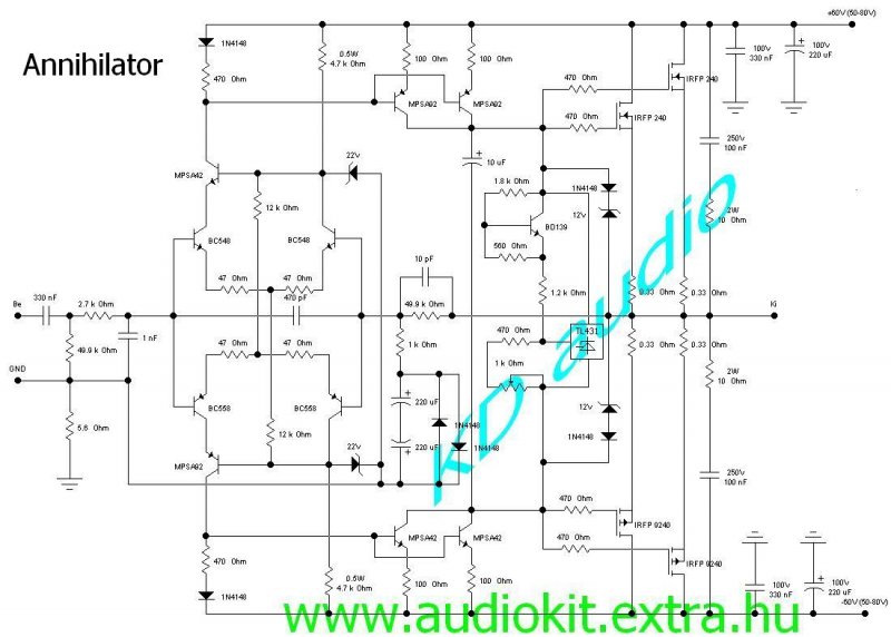

Találtam itt az oldalon végfok tervet, ezek valameyikére gondoltam. (De lehet hogy marad az IC)

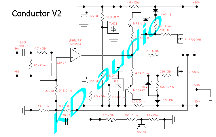

Megmértem a tápot. Szimmetrikus 45V (DC).. Ehhez keresek egy jó (egyszerű) kapcsolást.
VF sorozatban gondolkodtam, mert igen jókat irtak róla de ilyen tápfesszel nem találtam. Vagy 30V vagy 50V felettiek a kapcsolások.

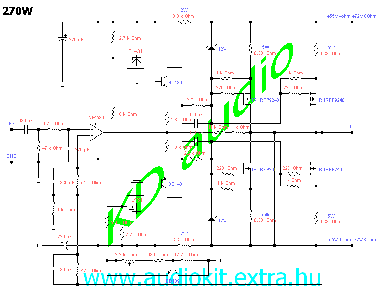

Nem tudom mit szólna az alábbi kapcsolás a 45Volthoz? Müködne csak gyengébben, vagy semmi?
(#) Bassmester válasza Akashi hozzászólására (») Feb 8, 2011 /
Kb (max) 80W-ra számíthatsz 8 Ohm-on, a (terheletlen) +/- 45V-ról. Milyen hangszórót fogsz hajtani vele?
