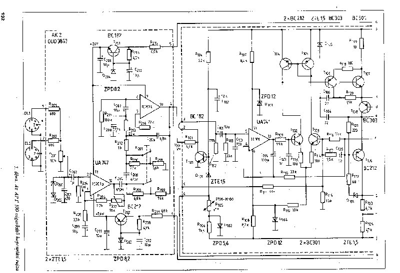

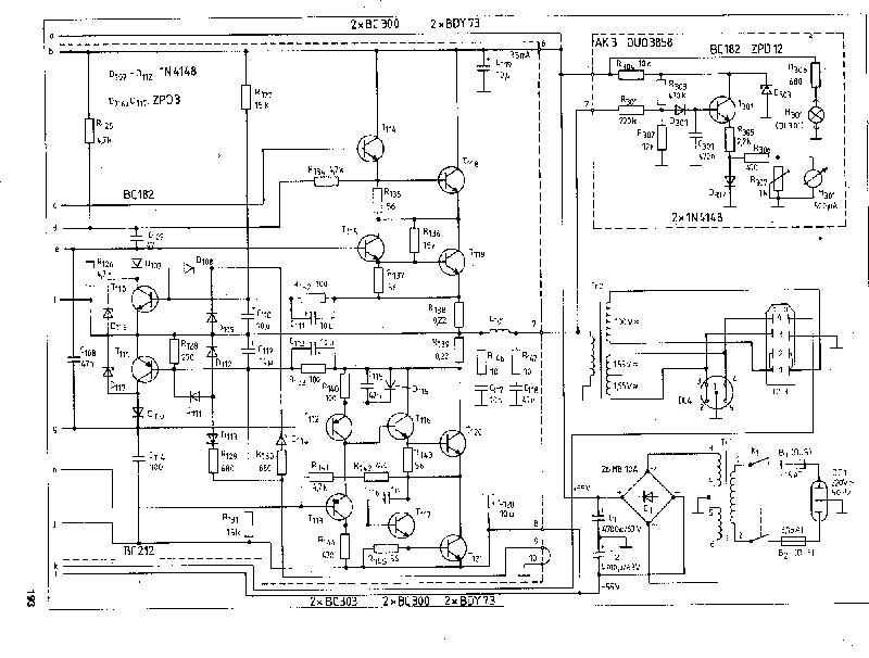

(#) Máté24 hozzászólása Márc 18, 2009 /
Hellósztok!
Kérlek benneteket valaki hátha tudna nekem segíteni!
Beag apt 100 as végfokomnak lett baja a hangfal enyhén búgó hangot ad ki, kimenetén -14 voltot mértem (100 voltos rendszer kiiktatva) ja és az egész csak +-29 voltal megy. Rákötöm a hangfalat és a R 143 as ellenállás füstölni kezd! Ha valaki tud kérem segítsen nekem hogy honnan és hogyan induljak el rajta! Előre is köszönöm!

(#) proli007 válasza Máté24 hozzászólására (») Márc 18, 2009 /
- Gondolj bele, hogy az R143-on csak 600..800mV lehet, mert a tranyó bázis-emitter feszültsége nem lehet több. Ez csak 11mW-ot jelentene, tehát nem melegedhetne semennyire. Ha melegszik, akkor már nincs ott a tranyó bázisa (valami szakadt)
- Amíg a kimeneten feszültség van, a világért sem szabad hangszórókat rátenni!
- Egyébként, ha csak +-29V a tápfesz, elég felesleges a végfokban a kaszkád megoldás. Ezt a feszültséget a 2db 2N3055 is elviszi, és akkor sokkal jobb a végfok hatásfoka, mint így.
- Ha nem tudod megmérni az tranyókat, akkor általában csak az összes cseréje szokott segíteni, mert egy hibás esetén elviszi a többit is.
- Méregethetnél is. A T121 kollektorában a minusz táp felének, A T120 kollektorában 0V-nak, a T119 kollektorán plusz táp felének, a T118 kollektorán a plusz tápnak kell lenni.
Az R145, R143, R137, R136 ellenállásokon 600..700mV-nak.
üdv! proli007

(#) Máté24 válasza Máté24 hozzászólására (») Márc 18, 2009 /
Üdv Proli!
Mértem a kollektorokat
T121: -28,7
T120: -13
T119: -9
T118: +29
(#) Máté24 válasza proli007 hozzászólására (») Márc 18, 2009 /
2n 3055-ösök vannak benne. Ezt akkor valami úton módon meglehet oldani 2 vel is? Milyen átalakítás szükséges hozzá?
Nagyon úgy néz ki, hogy a T121 nyitva van. Vagy rossz a tranyó, vagy a T117-T113 hibás.
A T113 bázisában kb. -13V-nak kellene lenni. Az R141-en kb. 0,65V-nak. Az R144-en kb. 1,2V-nak, Az R145-ön 0,6V-nak.
(Átalakításról, majd később..)
üdv! proli007
T113 bázisa: -23
R141: 4,70
R144: 0,01
R145: 0,01
- Ha az R145-ön és az R144-en nincs feszültség, akkor a T121 és T117 tranyóknak zárva kellene lenni. Viszont nálad a T121 kollektorában majdnem minusz táp van. Következtetés képen a T120-nek C-E között zárlatosnak kell lenni.
- Ha a T113 bázis-emittere közti ellenálláson 4,7V van, akkor a tranyó bázis-emittere szakadt. (Kivétel, ha a bázis pozitívabb mint az emitter, mert akkor jogosan lenne zárva a T113.)
üdv! proli007
(#) Ricsi89 válasza proli007 hozzászólására (») Márc 18, 2009 /
Ma délután segítettem neki a tranzisztorok kimérésében és írta, hogy két BC300-as zárlatosnak bizonyult. Kivette az összes tranyót és kiméregette. :yes: Szóval, hogy melyik volt az a zárlatos senki sem tudja.
(#) proli007 válasza Ricsi89 hozzászólására (») Márc 18, 2009 /
Na Ja! Erre való, a savas filctoll.
Egyébként a BC300-ak elég megbízhatatlanok, sokkal jobb helyette egy BD139-140.
