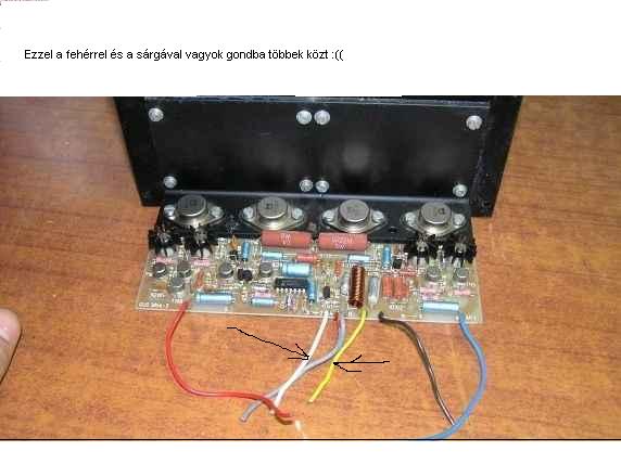

(#) benocs24 hozzászólása Márc 3, 2009 /
azt szeretném kérdezni hogy a beag végfokomba csak toroid van a másik trafó nélkül üzembe lehet helyezni?
(#) Ricsi89 válasza benocs24 hozzászólására (») Márc 3, 2009 /
igen anélkül is megy. Az csak a végfok kis impedanciás kimenetét illesztette a 100V-os rendszerhez. Anélkül simán megy hangszóróról.
(#) benocs24 válasza Ricsi89 hozzászólására (») Márc 3, 2009 /
Köszi gr89 Akkor nem is foglalkozok a becserkészésével mivel hogy nincs. ja és még:53volt elég a beüzemeléshez?
Azzal a trafóval ne is foglalkozz. Az csak a 100V-os rendszerhez kellett. Az 53v jó lesz. Rajz alapján +-55V-ról megy, de az a kis eltérés nem számít.
Üdv: Ricsi
Szerk.: remélem +-53V-ra gondoltál.
Igen igen +-53 ra gondoltam akkor már csak a vezetékek helyével vagyok gondba (honnan hova) mert ami volt benne le lettek szaggatva a vgfok panelon nincs egy szál vezetéksem ebben nem tudnál segíteni nekem nem akrok semmit elkötni mert a végén rosszul járnék nem tudom mit hova kössek előre is köszi

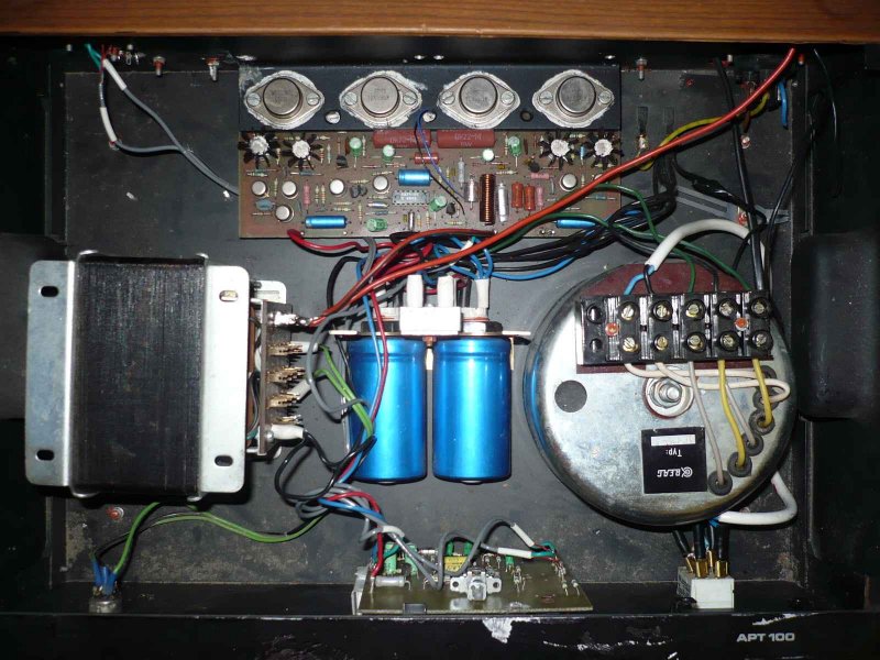

Itt van a rajza, innen be tudod szerintem kötni. nem tudom, mert még élőben nem láttam a belsejét, de elvileg számozva vannak a panelek kivezetései és ez alapján be tudod kötni. Ügyelj, hogy a testvezetékeket egy pontba kösd, hogy elkerüld a földhurkot.
Helló lehet hogy így nem tudod mire gondolok de mellékeltem meikkel vagyok gondba, többek közt, aminek a másik vége rejtély számomra Ígynézki a komplett belső is csak sajna nem az enyémnek ugyebár nekem trafóm sincs
milyen szám van írva a panelon a vezeték tövéhez? Az alapján be lehet azonosítani, hogy hova megy a rajz alapján
(#) cruisher válasza benocs24 hozzászólására (») Márc 3, 2009 /
Na akkor sorba:
Piros vezetek: +55V
Kek vezetek: -55V
Fekete vezetek: test
sarga: kimenet
feher: szignalizacio (testre kotve nemitja a vegfok bemenetet)
A bemenet azthiszem egyertelmu
udv!
nincs rajta szám sajna azért nem tudom a választ sem de cruisher aszt hiszem megadta a választ
(#) benocs24 válasza cruisher hozzászólására (») Márc 3, 2009 /
Kösszi cruisher! Azt hiszem segítettél
