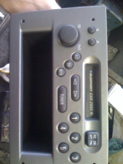

Csatolom az előlap képét, hátha valakit érdekel miféle...

Nemrég vettek a szüleim egy új autot (Opel Agila) és van benne egy Balupunkt Car 2003 radió. Nos a radióval van baj. Akitől vettük azt mondta hogy be kell ütni beléje a kódót mivel akucsre volt nála de ö nem ütötte be. Megvan a kod is de nem jelenik meg a kijelzőn semmi. Utána olvastam hogy hogy kell beírni a kódot de ugy sem ment mivel a kijelzon meg kell jelenie egy sornak ahova a jelszót kell irni. Ez valami radió hiba lehet hogy nem jelenik meg a kijelzőn semmi?? vagy az a baj hogy másvalaki probálta beirni és sok hibast irt be és leblokált a rádió. Gözöm sincs hogy mi lehet a baja és hogy mit kezdjek vele. Valakinek valamilyen öltete van ::??? Köszi!!
Hello, a sok hibás kódra tippelek én is. Az én rádióm ilyenkor azzal büntet, hogy a következő kód beviteléhez egyre többet kell várni. Próbáld meg Te is abban az állapotban hagyni, egy idő múlva biztos lehetővé teszi a kód beütését. De a jó kódot üsd be!!
