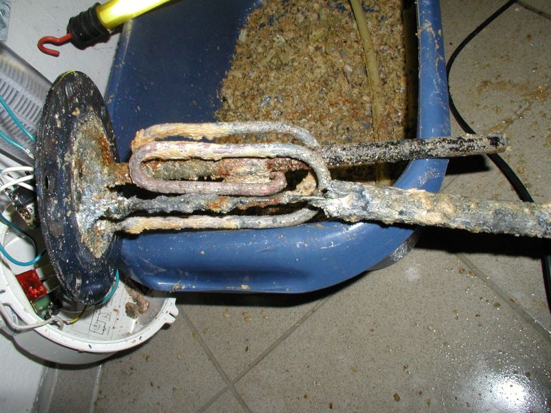

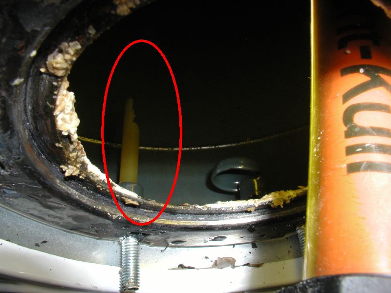

Van egy Hajdú alaplapi tömítés alapján új típusú 120 literes bojlerem. Szétszedtem és tele volt vízkővel. Szeretném felújítani, alkatrészeket is beazonosítottam amit lehetett de két ponton elakadtam.
Az egyik, hogy a webshopokban találkoztam olyan alkatrésszel, hogy anód tartó hosszú és rövid ? Honnan tudom, hogy ez nekem egyáltalán kell-e és ha igen akkor melyik ?
A másik, hogy a bojler belsejében a melegvíz csonkon van (volt) egy műanyag cső ami ami függőlegesen állt de teljesen széttört. Próbáltam a csonkját kicsavarni de nem tudtam. Ezt hogyan lehet kicserélni ?

(#) erbe válasza ButyiBa hozzászólására (») Nov 8, 2011 /
Ebbe a bojlerba neked rövid anód kell. A jelzett csonk általában hegesztett. A maradványokat le kell bányászni (vágni, vésni) róla, majd veszel azonos méretű darabot és ráhúzod. Lehet, hogy csak melegen lehet rátekerni.
