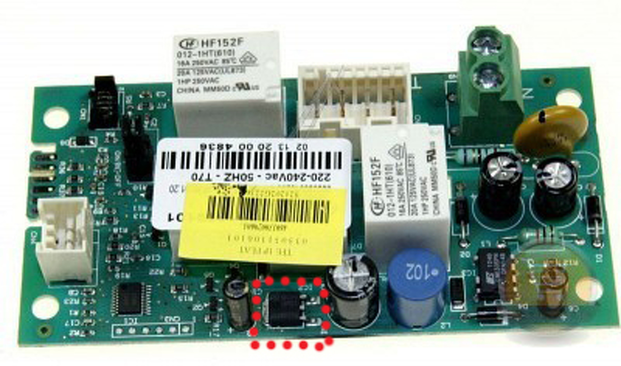

(#) zsoltwzsolt hozzászólása Jan 9, 2017 /
Sziasztok ! Egy kicsivel több mint 1 éve vettünk egy ARISTON VLS 100 EU villanybojlert részben az asszony és részben a helytakarékosség miatt ! A mai nap reggelén folyamatosan világitott a kijelző és nem igen volt meleg viz ! Fogtam szét szedtem gondoltam vizkő, esetleg ez lehet a baj. Szét kaptam és mivel van benen egy vezérlö rá pillantottam amiben azt véltem fel fedezni hogy az egyik elenállás el van füstölve, fogtam kiszedtem a fütöszálakat és ecettel letakaritottam a vizkővet szép tiszta lett egyenként kiprobltam és forralja a vizet vissza raktam mind ketött és persze nem müködött igy el mentem vettem egy másik vezérlöt 20 ezerért haza mentem nagy boldogan hogy megoldottam a bajt este lesz meleg víz. Be is szereltem de annyit láttam hogy fel villant a kijelzö és utána semmi nem történt illetve annyi hogy az uj vezérlö ismét meg halt az az ellenállás ami az eredetiben is. Mi lehet a baj ? Basszam ki a francba a bojlert és vegyek Hajdut ? vagy esetleg áldozzak még ré és meg javul persze nem magától ? Ja a garancia off mivel isten tudja hová raktuk a garancia papirokat ! Köszi a választ Mellékelek egy képet a vezérlöröl és be kereteztem hogy mely ellenállás is a cinkes
(#) kadarist válasza zsoltwzsolt hozzászólására (») Jan 10, 2017 /
Szia! Kezdjük ott, hogy az nem egy ellenállás, hanem valamilyen tranzisztorféle. Biztos, hogy tönkrement?
(#) Ge Lee válasza zsoltwzsolt hozzászólására (») Jan 10, 2017 /
Ezért nem szabad ilyen bojlert venni. Ráadásul ezek az öntanulós beállítási lehetőségek ki is zárják hogy vezérelt áramkörre lehessen őket kötni, mert folyamatos áramellátást igényelnek. Az a D2PAK tok valami FET lehet, gondolom a tápjában ami a feszt csinálja a panelnek. Trafót nem nagyon látok, ha csak nem az a fehér beöntött valami, tehát le sincs választva, azaz step down jellegű táplálása lehet. Ha szerencséd van akkor csak az ment tönkre, de arra kevés esélyt látok. Én átnézném a kondikat is, meg a nyák jobb alsó részén lévő táp IC-t is (talán valami TNY, LNK vagy Viper lehet).
A kidobás jó ötlet, de nem kell feltétlenül Hajdut venni, van az Ariston-ban és a Bosch-ban is olyan amiben csak egy bimetal meg egy hőkioldó van, semmi más. Illetve talán ezt is meg lehet úgy csinálni, hogy csak egy bimetal legyen benne, az elektronikát meg kihajítani belőle.

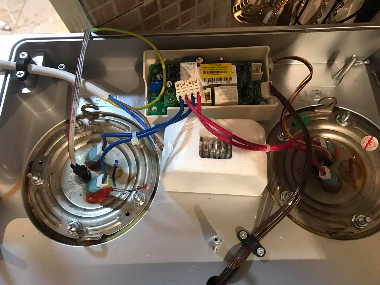

(#) zsoltwzsolt hozzászólása Jan 10, 2017 /
Komplet az egészet elektronikai panelt kicseréltem és abban is meg halt a tanzisztor bocs az elöbbi megnevezésért (ellenállás)! Trafo ilyesmi külön nincs közvetlen kapja a árramot, amikor kicseréltem az uj panelt csak annyit láttam hogy fel villan az elején a kijelzö és el is sötétedik és utána érezni lehetett az éget szagot. Mellékelten a kép ! ennyi az egész rendszer !
Akkor ott valami zárlat van a nyákon vagy utána. Csak bekötési doksikat lehet találni róla, erről nem hiszem hogy ad ki a szerviz kapcsolási rajzot, de meg kell kérdezni a szervizoldalon. De hosszabb távon lehet hogy jobban járnál vele ha kiderítenéd hogy a két fűtőszál sorban vagy párhuzamosan van-e kötve (két vastag piros és fekete), meg hogy milyen jel jön a 3 eres csatlakozón (piros-sárga-fekete) a vízhőfok függvényében de szerintem ott valami hőelem lehet, és csinálni hozzá egy másik vezérlést. A szürke lapos kábel mehet a kijelzőre, de hogy az milyen egyéb kapcsolatban van a nyákkal az nem látszik. Meg ha jól tudom ebben valamilyen mikroprocesszor csinálja a vezérlést, azzal úgy sem tudsz semmit csinálni ha rossz.
