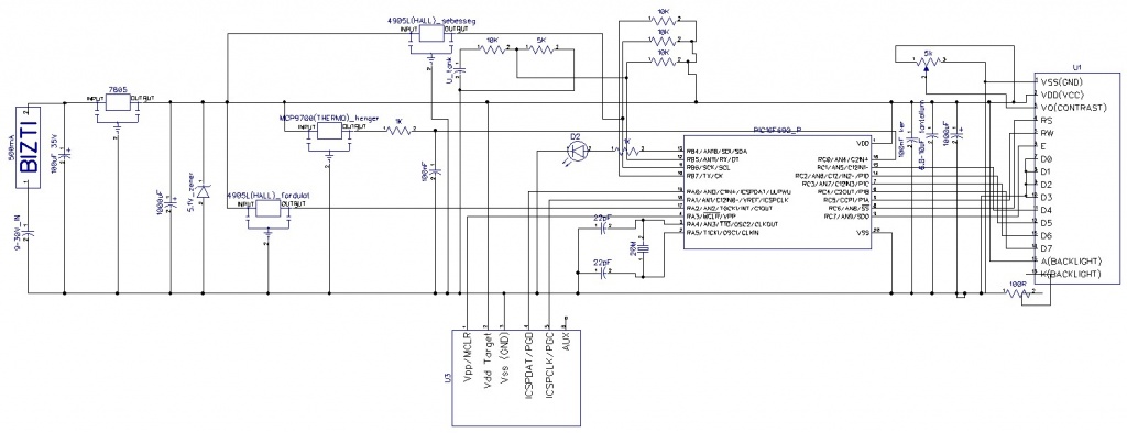

				Van egy kis programom, amit a robogómra fejlesztek, a henger hőmérsékletet, a fordulatszámot, és a benzint jól méri, de a sebességet nem akarja. Az IOC-al akadtam el, valaki kisegítene pár sorral, hogy az RB6-ra jövő interruptot hogy tudom kezelni? Mert a mostani programra kézzel tekerve a kereket, nem számol felfelé (és a szenzor jól adja a feszültséget). Esetleg így kellene?: #int_RB void RB_isr() { if(input(PIN_B6)){ ..... } } void main(){ enable_interrupts(GLOBAL|INT_RB); .... }
				Szervusz! Talán pl. így:
 Be kell állítani, hogy le vagy felfutó élre történjen megszakítás és annak megfelelően vizsgálni a láb alacsony vagy magas állapotát. (De ha csak egy lábon jöhet megszakítás, akkor fölösleges a láb állapotát nézni ha már eljutott a megszakításba.)
				Eltekintve attól az apró szépséghibától hogy az RB6 nem EXT_INT bemenet (az RA2 az, de azt másra használja), a dolog akár működhetne is.  Így marad az eredeti elképzelés az INT_RB-vel, mivel annak működnie kéne. AccessDenied: Az enable_interrupts(GLOBAL); sort tedd a végére, az összes többi enable interrupt után hátha az segít. A hozzászólás módosítva: Okt 24, 2012
				Kösz, tényleg érdemes az aktuális PIC adatlapjára sűrübben ránézni...
				Az INT_EXT (RA2) interruptot is használom, az működik is, de valamiért nem adja be az RB interruptot. És az a baj, hogy igazából mindegy, hogy melyik RB pinre adja, mert az egész RB soron csak 1 interruptot kellene fogadni, meg egy adc bemenetet, de úgy olvastam az adatlapon, hogy ha a portot adcre használom, akkor az nincs hatással az interrupt on changre, mert lekapcsolja a digitális meghajtó áramkört. De az előbb kipróbáltam úgy is, hogy az egész portbn csak az interrupt jel volt bekötve, és nem adja be. Az interruptok elé amúgy miért kell #int_EXT meg #int_TIMER0?
				Egy portot ha analógra kapcsolsz (ANSEL = 1), akkor azon a digitális bemenet ki van kapcsolva (tehát az IOC sem fog működni). Ezzel lehet elérni, hogy az analóg funkciót ne befolyásolja hátrányosan a digitális bemenet terhelése, mert az elronthatja az A/D linearitását pl. Ha a portot digitálisra kapcsolod (ANSEL = 0), akkor azon az analóg bemenet még működik, csak éppen terheli a digitális bemenet a vonalat.
				Most próbálgattam, és ha kiveszem a programból, hogy engedélyezve legyen az INT_EXT, meg kikommentelem a #int_EXT részt, akkor olyan, mintha lefagyna a pic.
				Szia! A portbit kiválasztásához az IOCA és az IOCB regiszterben be kell állítani, mely bitek vegyenek részt a változásfigyelésben. Az INTCON regiszterben a RABIF bitet törölni kell, az RABIE bitet 1 -re kell állítani. Ahhoz, hogy a PORTB -n a változásfigyelés másodszor, sokadszor is működjön, a megszakítás beérkezése után ki kell olvasni a PORTA -t és/vagy PORTB -t (attól függően mely bitek vesznek részt a figyelésben). Ez az olvasás törli a megszakítási feltételt azzal, hogy a port aktuális értékét beírja az előző értéket tároló regiszterbe. A kizáró vagy kapcsolat tehát nem lesz aktív. Ezután törölni kell az INTCON regiszter IABF bitjét. Nem ismerem a CCS fordítót, így nem tudom megmondani, mit állít be "magától". Az assembly listában ellenőrizhető minden.
				Igen, idő közbe rájöttem én is, hogy a kiolvasás maradt el, mostmár megy, csak a kettő együtt nem. Ha használom az int_EXT és int_RB interruptokat egyszerre, akkor az RB interrupt nem működik.						 | Bejelentkezés Hirdetés |
