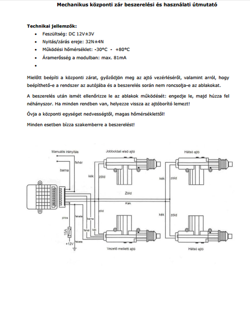

Szeretnék segítséget kérni a Suzuki Swift centrálzár beépítéséhez.
Bekötöttem a rajz szerint a zárakat de a kézi kapcsolóval nem történik semmi. Szeretném ha segítenétek.Vettem hozzá Mlogic MM-079 New, MM-099New távirányitós zár modult. Kérlek, ha lehet akkor a teljes rajzzal segítsetek?
Szeretném kiegészíteni a központi egység rajzával, így itt van az összes rajz.
A csatlakozásokat szeretném tudni, mivel számomra nem érthető. A központi zár bekötése rajzot pedig nem tudom értelmezni. Ezért szeretném a segítségetekkel elkészíteni a bekötést.

Elsorolom .Gondolom az első rajz lenne a te kocsidé , tehát suzuki .A második rajz pedig a bekötendő vezérlő rajza lenne.
Nos a suzukis rajzon a kék , és a zöld színű vezetékek a központi zárak jobb , és baloldali vezetékei .E a második rajzon a narancs, a fehér , és a sárga vezetékek mondjuk legyen ez a baloldali.Tehát a jobb oldali lesz a fehér/fekete , illetve a sárga/fekete , és az ehhez tartozó narancs/fekete is ide fog tartozni .A többi kontaktushoz tartozó színek megfelelően az eredeti rajzon megjelölt színekhez mennek.a negatív , itt is a fekete , a pozitív , itt is a piros lesz. Az indexekhez menő vezetékek megint csak értelem szerűen az eredetinek megfelelően.
Eyess leírásának bal és jobb oldali részeit én nem értem...

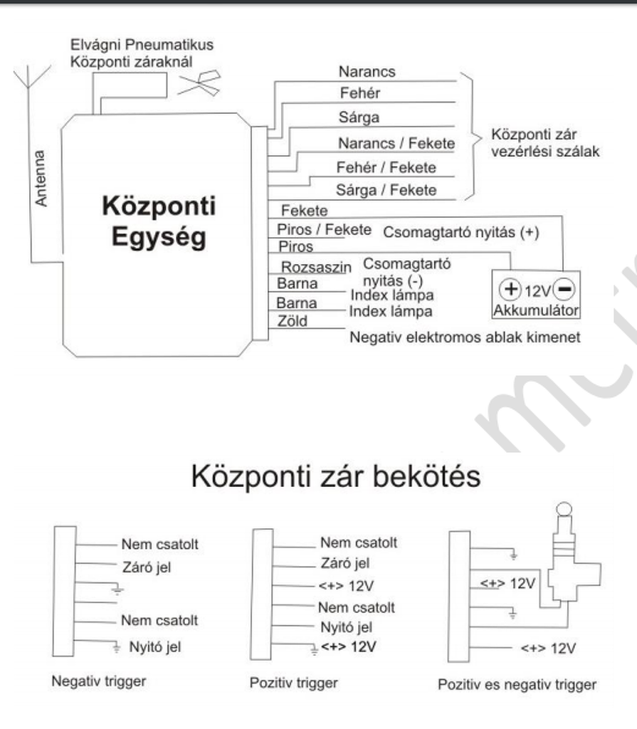

Ha jól értem, akkor most került bele a mezítlábas kp zár is, és ott nem működik a "kézi kapcsoló", valamint kellene egy javaslat a vezeték nélküli bekötéshez... Jó lenne tudni a kézi kapcsolón mit értesz? Ha valamelyik 5 vezetékes motort mozgatod kézzel, működtetnie kell a többi zárat, ugyanez, ha kulccsal csinálod. Ha nem viszi, azt általában az egyik irányba nem teszi, állítani kell a rudazaton, hogy stabilan kapcsolhasson a motorban levő mikrokapcsoló. A vezeték nélküli rákötésénél a negatív trigger szerint kell kötni, annyi, hogy a rajz évek óta így elcsúszva jelenik meg, az alsó két felirat természetesen eggyel feljebb kerül. A záró és a nyitó jel feliratú szál megy a vezetékes kp zár vezérlő fehér és barna szálára. A kék és zöld vezetékre ne köss semmit!

Nos , ha negatív jelre működik , akkor a rajzon az alsó csatlakozások bekötései közül a bal oldali szerint kell kötni. Akkor fogod megkapni a negatív vezérlést.
Javítottam a rajzon, a lecsúszott feliratot feljebb húztam és balról megpróbáltam más szavakkal odaírni. Ha a próbalámpával működik, akkor így is kellene. Az adott két pontra test megy sárga és sárga/fekete. A narancs és a narancs/fekete kimarad. A fehér megy a megtalált záró vezetékre, a fehér/fekete pedig a nyitóra. Két db sima váltóérintkezős relé van benne, egyszerre az egyik kapcsol csak, vagy a záró, vagy a nyitó zárja a COM szálat a NO-el, alaphelyzetben pedig a COM a NC-ra van zárva. COM: közös pont, ehhez képest a NormallyClose alapból zárt, a NormallyOpen alapból nyitott.
Így kötöttem be a triggert, de nem működik vele a zár, ugy néz ki nem jön nagatív jel.
narancs nem csatolt fehér záró jel sárga negatív narancs/fekete nem csatolt fehér/fekete nyitó jel sárga/fekete- negatív Kérlek segítsetek, mi lehet az oka.
Megtaláltam a hibát a csatlazozónál kilazult a pozitív polus.
Emiatt nem működött a vezérlő. Mindenkinek hálásan köszönöm a segítséget föképen Inhouse hozzáértő segítségét.
