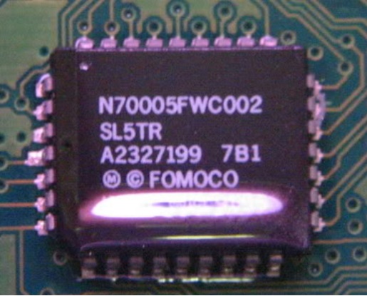

(#) molnarp hozzászólása Máj 2, 2012 /
Valaki jártas EEC-V motorvezérlő programozásba?
Van ez a J3-as programozó adapter, csak hát elég drága, de ha tudnám milyen ez az eeprom, akkor talán willemmel is meg tudnám oldani...

(#) jagger3 válasza (Felhasználó 2863) hozzászólására (») Aug 4, 2012 /
Ne így tedd.
Egy tokban a 27c512 eprom legfelső címbitjét kell tápra illetve földre kapcsolni.
Az eredeti kapcsolásban a 27c256 lába (1) a programozó feszültség, a nyákon le kell vágni (ha belül van akkor ki kell égetni, brutál de így szép a megoldás) majd az 1 es lábat tápra húzni 3K3-al. a kapcsolót pedig az (1) es láb és a föld közé kell bekötni.
Az eredeti tartalmat égetni 8000h..ffffh ig, a tuningot 0..7fff tartományba, így nem kell semmi baszkódás, emelet stb.
Ha plcc eprom van a kütyüben , a megoldás ugyanez, értelemszerűen.
