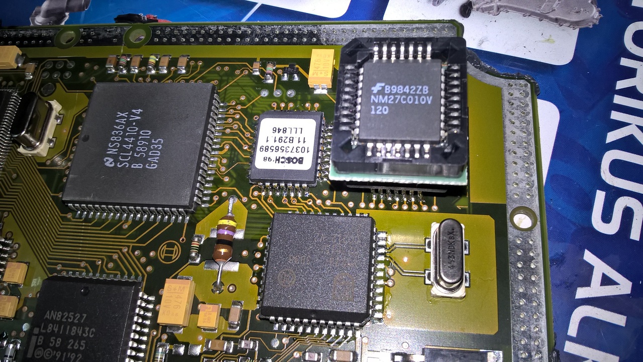

(#) Puppa hozzászólása Okt 4, 2015 /
Sziasztok segítséget kérnék. NM27C010V hol tudok ilyet rendelni és hozzá foglalatot ?
(#) pacal76 válasza Puppa hozzászólására (») Okt 5, 2015 /
Ö egy PLC32 Vagy leforrasztasz egyet egy döglött alaplapról vagy veszel egyet az alkatrészboltba. Kb 1db százforintosba fog fájni ha az utóbbit választod.
