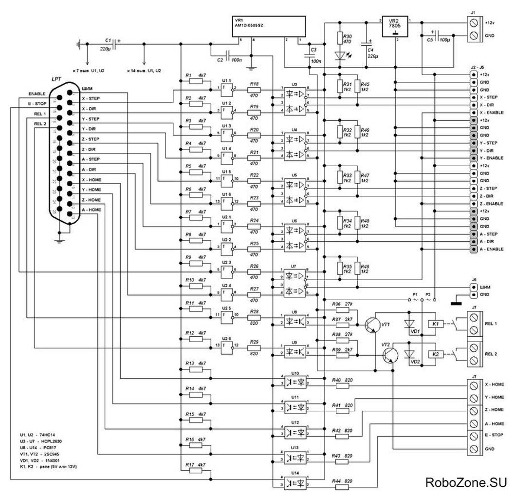

(#) ktamas66 válasza tomipap hozzászólására (») Jan 20, 2015 /
Én kb. 4 évvel ezelőtt építettem egy vezérlőkártyát és motormeghajtást, akkor kipróbáltam aztán pihentettem tegnap előttig . Most összeraktam a mechanikával és tesztelgetem. Nekem P35-ös alaplapom van, egyenlőre jól működik. Ez alapján csináltam:

(#) emmzolee válasza tomipap hozzászólására (») Jan 20, 2015 /
Ne görcsölj a logikai szinteken. Minden normális motor vezérlőben van schmitt trigger a bemeneten. ettől már 1.7V-os jelekkel is frankón logikai 1 -nek veszi a jelet a be vagy kimenet. és aszem 0.6V alatt 0 szintnek.
Nekem tökéletesen ment a cnc-m laptopról, P 4 gépről, P3 laptopról és Dual core gépról is. Mindben alaplapi LPT port volt.
Többféle vezérlőm is volt. mindben volt schmitt trigger.
Fog az menni ne aggódj.
(#) tomipap válasza emmzolee hozzászólására (») Jan 20, 2015 /
Koszonom. Ez igy mar sokkal jobban hangzik. Ezer helyen riogatnak ezzel es en meg mar itt 3 oraja dugdozom az osszes gepet ossze vissza, hogy merjem a portok kimeneteit. Nem is ertettem, hogy miert nem ST-vel oldottak meg ezeket, es mar nyultam volna lassan az Eagle-hez, hogy csinalok egy panelt illeszteshez. De most, hogy mondod mar siman osszerajhattam volna ennyi ido alatt a vezerlot meg a tapjat es akar ki is probalhattam volna.

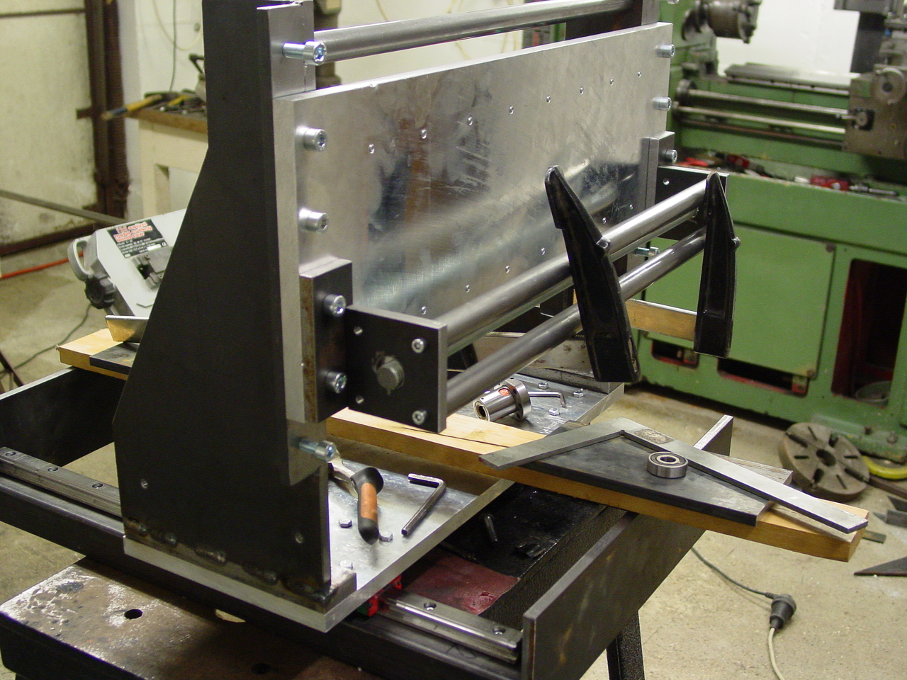

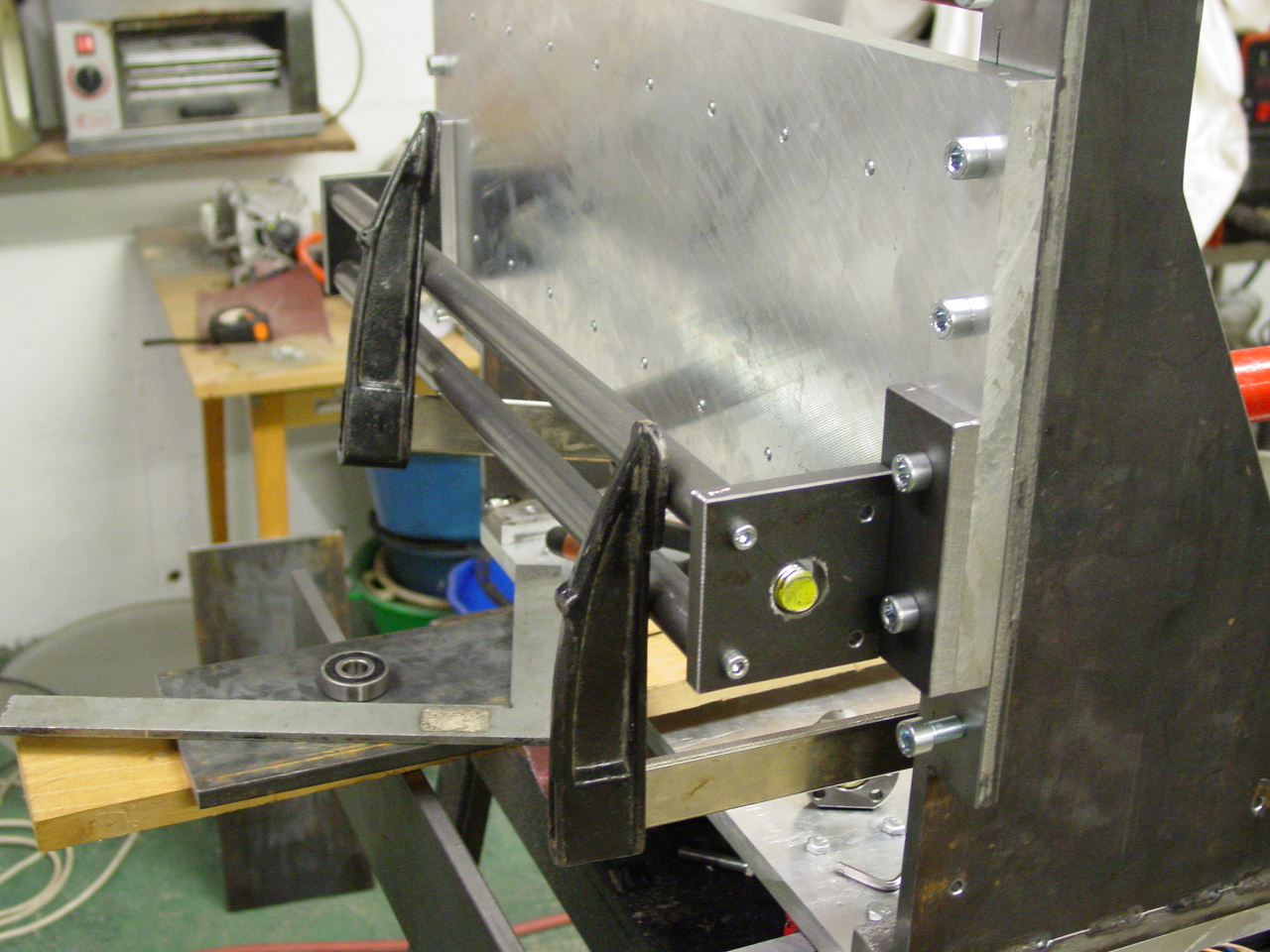

(#) Koncsar hozzászólása Jan 21, 2015 / 1
Sziasztok! Egy hangyányit megint előrébb tudtam lépni. A segéd rudazatok azok majd a hegesztések után lekerülnek, helyükre mennek a csapágyházak és a motor, meg persze a golyósorsó.
